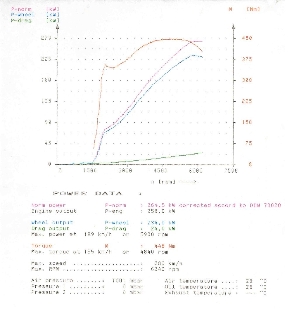

Dyno tulokset on tietynlaista faktaa jos ne tehdään oikein.Pertti kirjoitti:Minkäslaisilla kertoimilla takapyöräteho autossa muutetaan konetehoksi.
Meinaan, jos vielä on vanha automaattilaatikko, saattaa siihenkin jäädä niitä heppoja aikamoinen lauma.
Muutenkin tuo dynottelu on minusta vähän sellaista kullinjatkohommaa, jos kyseessä ei ole kilpa-auton viri-tys.
Käppyrät kourassa ei tarvitse arvailla ja kertoa satuja / olettamuksia.
Dynon tarkoitus ei ainoastaan ole saada numeroita paperille. Suurin osa dynoajasta menee moottorin säätämiseen eli oikeiden sytytys käyrien hakemiseen ja oikeiden seosten säätämiseen. Lisäksi koneen sisäänajo on turvallista ja järkevää tehdä dynossa valvotuissa olosuhteissa jossa voidaan huolehtia kaikista tarvittavista parametreista mitä sisäänajo vaatii. Sekä dynoamisella vältetään koko kesän kestävä koneen ruuvaaminen sytkän ja seosten osalta. On harmittavaa nähdä kun aikuiset miehet vaihtelee suutimia radalla tai säätävät sytkää toivossa, että varttimaili menisi nopeammin. Tällaista touhua ei juurikaan ratakisoissa näe.
No tuossa yhden minun koneen takapyörä dynolappu josta jotenkin selviää ero rengastehon ja laskennallisen kampiakselitehon välillä.
Auto 65 fb Mustang
-94 5.0 rullakone kone, E7 portatuilla rautakansilla
peltisarjat
täyspitkä pakoputkisto 2½" + X-putki + äänenvaimentajat
kaikki apulaitteet kiinni
T-5 aski dyno ajettu 4 vaihteella
8" kitkalukkoperä 3.75:1 välitys
Renkaat 225/60 R 15
