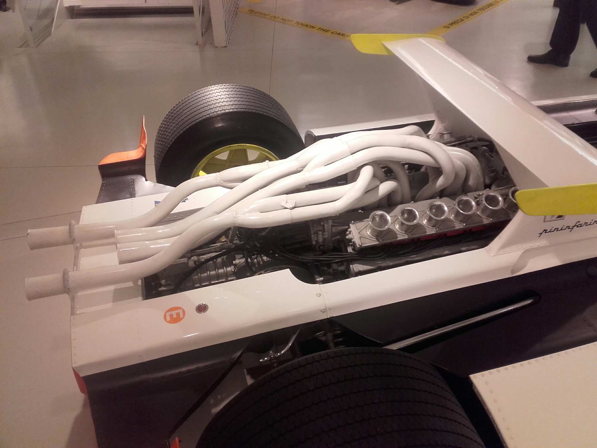

Mulla oli tämmöinen kuva Italialaisen suunnittelijan mallista hyvin matalaan autoon. Olettaisin olevan hyvinkin toimiva

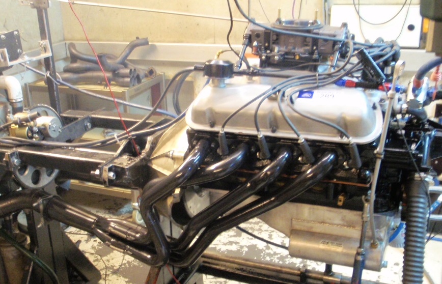

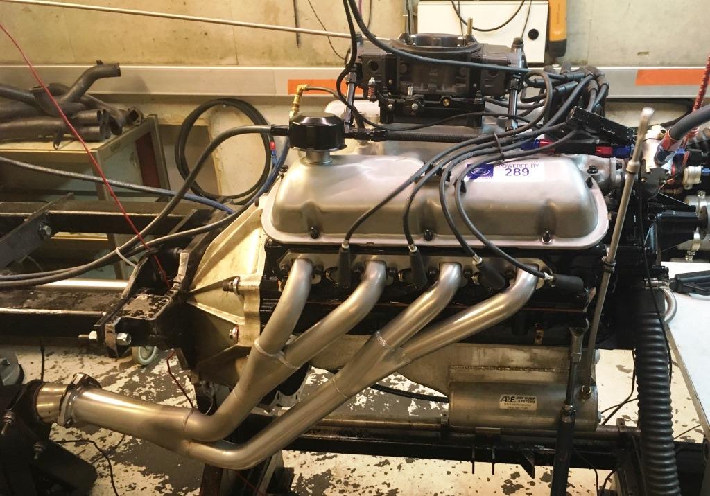

Oletteko testailleet miten eri pakosarjat vaikutta koneen vääntö / tehokäyriin?
Aika turhaa arvailla mikä olisi sopivin jos dataa ei ole käytettävissä. Niin kuin tuossa Engine Mastere videossa käy hyvin ilmi, ettei suuriakaan muutoksia saada aikaan pakosarjoilla jos kyseessä on tuollainen "matalaviritteinen" kone. Vaikutukset näkyy selvemmin kun koneen viritysastetta nostetaan.
Jotain dataa sain kun testasin kolme erilaista sarjaa keskenään samalla kertaa samoissa olosuhteissa. Valitettavasti ei testattu kuin lähes vakiota Tri-Y sarjaa modifioituun 4-1 + Merge collektor ja Custom made 180 asteinen + Merge cllektor.
Joo kaikki sarjat toimivat, mutta yksi ylitse muiden ja se on valmistettu Suomessa.
Tri-Y 103 Nm/l
4-1 + Merge 107 Nm/l
180 degree + Merge 110 Nm/l
Pelkästään huippu vääntö ei kerro kaikea vaan vääntökäyrän muodot jota oli 180 sarjalla parhaat kun houmioidaan koneen käyttö kierrosalue 4000 - 7200 rpm. Tuo Tri-Y ei kuitenkaan enää toiminut kunolla 6500 rpm jälkeen, muutoinkin kone tuntui raskaalta Tri-Y sarjojen kanssa. Siitä huolimatta Tri-Y on hyvä sarja jos kone olisi hieman vaisummin viritetty ja max kierrokset noin 6000 prm.
Aiemmin hieman moitittiin Kiinan kamoja, niin vaihtoehto on teettää sarjat Suomessa tai modifioida Kiina hanurit toiseen oktaaviin.
