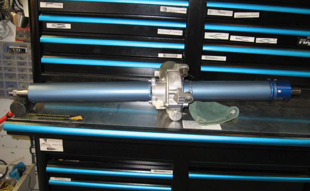

Mulle kuminauhakätiselle kans tehostin ehdoton. Päädyin Unisteerin hammastankoon, halvempi kuin TCP ja melkeen bolt on. Kääntösädettä tosin on reilusti!! Alkuperäinen öörlin tehostinhässäkkä on kyllä
.stä!!

Fordillahan ei ole alkuperäisenä sen mallista simpukkaa joka kävisi suoraan mustangiin, tai edes lähelle.
Lähimpänä taitaa olla tuo ZF ooppelista, Saginaw/Delphi 670 02-Cherokeesta ja tietysti tuo Borgeson.

Nyt on Omegan ZF tehostettu simpukka tykötarpeineen tallissa, ja maksoikin kokonaiset 70e. Oliskohan jollekin jääny nurkkiin 68-70 pitman arm, jossa 1 1/8" boorit? (Mulla omassa tuumanen.)Voisin ostaa semmosen pois!
Re: Mustang 1966:n tehostettu ohjaus & Borgeson & Omega
Mitä kokoonpanoa tarkoitat? Siis simpukka pitää todennäköisesti kiinnittää välilevyllä tai rungon läpi uudet reijät ja holkit. Simpukka on 2" pidempi, joten se korkeus on kompensoitava joko kiemuralla pitman armilla tai nostaa simpukkaa ja rattiakselia vähän ylemmäs. Omegan pumppuun täytyy vaihtaa kiilaura hihnapyörä ja tehdä sille kiinnitys teline. Letkut ja säiliö paikalleen. Oikeastaan homma seisoo tältä osin nyt tuon puuttuvan pitman-armin takia. Tai onhan tässä kyllä muutakin tekemistä, hitsuuta ja moottorin rakennusta, ja kaikkea muutakin!
Mutta laitan tänne kyllä kaiken kansan tietoon asiaa projektista kunhan se etenee.
Siitähän ei ole vielä tietoa miten se mahtuu paikalleen sitten kun moottori ja pakosarjat on paikoillaan, pitäisi mahtua, mutta katotaan miten äijän käy!

Ennen laitan omegan simpukan, kuin porkin köstyksen. Omegan simpukka on hyvää ZF tuotantoa, varaosia löytyy jos sattuu tarviimaan jota tuskin tarvii. Mulla on ollut tuossa irto keulassa soviteltuna tuo ZF jo tovin , pitää laittaa tuohon kesäkasaan kunhan on koneen vaihto uuteen.
