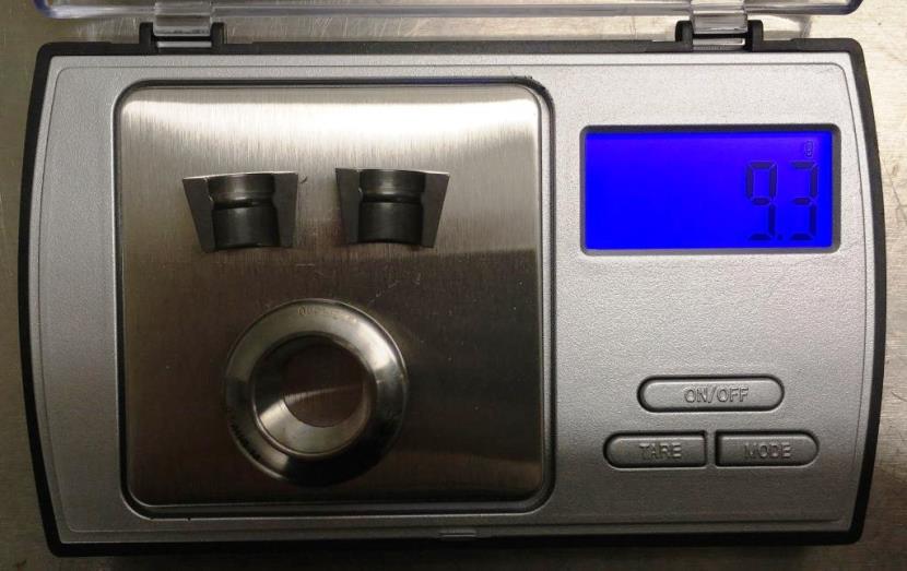

Re: Kokemuksia nokka-akseleista
Tietenkin ja ei pelkästään retainerin ja lukkojen paino vaikuta venttiilijousiin, mukaan on otettava itse venttiilit, nostin, työntö tanko ja keinuvivullakin on vaikutusta jousen toimintaan.
Pikaisesti laskeskelin miten nuo massat tulee asettumaan huollon jälkeen tuossa 289 rally pannussa.
nostin 59g
työntötanko 49g
keinuvipu 92g
venttiilit, imu / pako 94g / 79g
venttiili jousilautanen 5,4g
lukot 3,9g
Eli huomataan helposti, että suurimmat ja hankalimmat massat on itse venttiili, venttiili nostin ja työntötanko. Keinuvivun vaikutus painosta huolimatta vähäinen.
Normaali nostin painaa noin 95 -100g
Normaali venttiilit imu 1,88"/ pako 1,60". 116g / 98g
Kaikella tuolla on vaikutusta Venttiili jousen toimintaan ja isommat massat vaatii enemmän voimaa liikuttamiseen. Toisaalta pieni massa vaatii vähemmän voimaa ja samalla voi käyttää hieman löysempää jousta ja näin myös vähentää kitkaa ja pintapaineita, -> saattaa kestää hieman pidempään, -> koneesta tulee herkempi -> enemmän jalalla.
