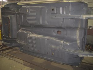

Tuossa aika asjallisen näköinen pohjan käsittely. On pysynyt jo vuosia tuollaisena, mutta ei ole usein ajettu hiekalle. Huomaa myös kilpa-auton runkoaisojen yhdistäjät.
Viestit: 2635
Re: Alustan pintakäsittely sisä- ja ulkopuoli
Practical Classics testasi muutaman viikon suolavesisuihkulla tms. noita suoja-aineita kymmenkunta vuotta sitten ja Dinitrol oli voittaja sekä massassa että kotelosuojassa.
Mexico65 kirjoitti:Tuossa aika asjallisen näköinen pohjan käsittely. On pysynyt jo vuosia tuollaisena, mutta ei ole usein ajettu hiekalle.
Niin no, jos pysyy valkoisten viivojen välissä. Mutta me muut, kun ei osata jarruttaa, niin saattaa, jossei nyt usein niin joskus käydä.

Mexico65 kirjoitti:Tuossa aika asjallisen näköinen pohjan käsittely. On pysynyt jo vuosia tuollaisena, mutta ei ole usein ajettu hiekalle. Huomaa myös kilpa-auton runkoaisojen yhdistäjät.
Tuollainen vaalea väri auttaa kyllä näkemään paremmin. Silti tuosta kuvasta on vaikea yhdistäjiä löytää. Veikkaan, että menevät tuossa kynnyskotelon vieressä ?

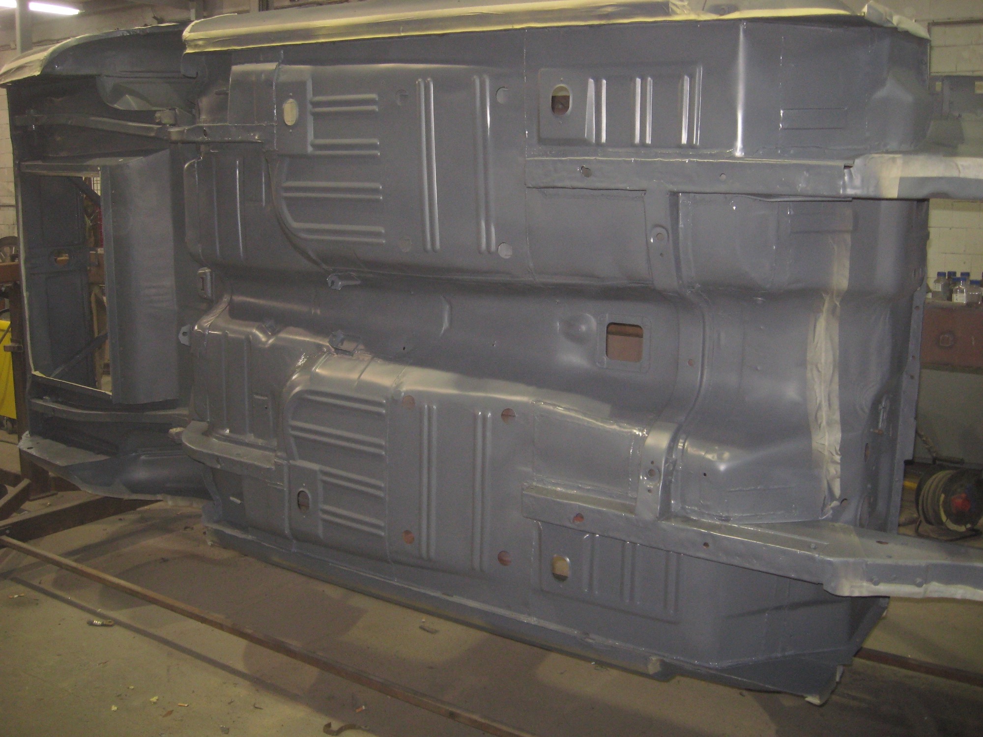

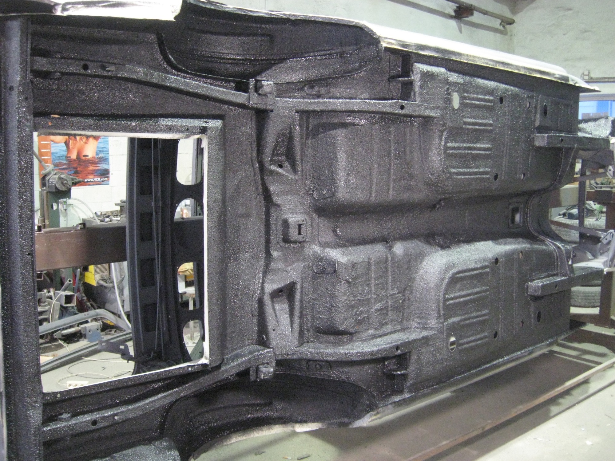

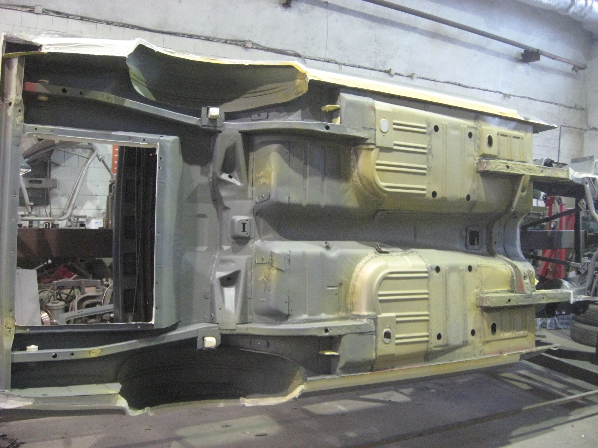

En tiedä onko tämäkään oikea tapa, mutta näin suositeltiin ja näin suositteli maalarikin. Eli: tiivistemassat, ruosteenesto-/happomaali, pohja- ja pintamaali ja lopuks kiveniskumassa. Uskoisin että tuolla tavalla kestää omat ajoni.
hapot
hapot
väriä päälle
väriä päälle
massat
massat
