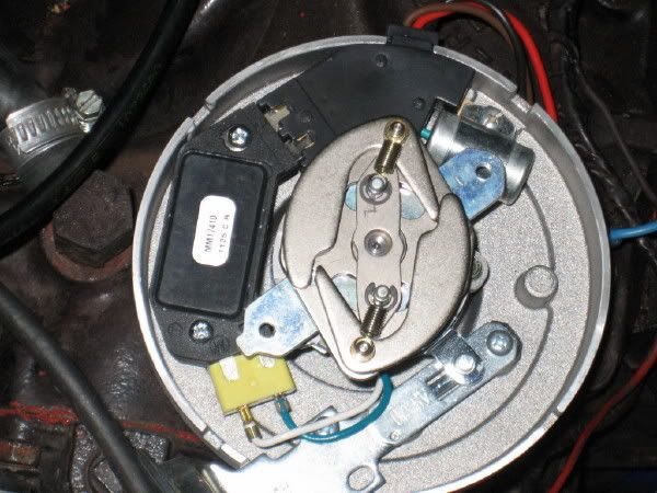

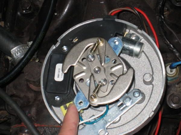

Sainkin kuvahomman selville ihan ite.
Tässä kuvia:
"Perusasento"
"Limput levällään"
Chrysler Sebring 2.7 2002
65HT
Viestit: 766
Auto: Ford MUSTANG 1965 - 289 cid - C4 - 8, powertrax no-slip
Viesti Kirjoittaja 65HT »
Eihän nuo limput voi kuulua olla noin päin? Tuntuu ainakin oman pään mukaan, että limppujen kuuluu olla noin päin jos jakaja pyörisi myötäpäivään.
Tuolla juttua DUI-jakajasta joka ilmeisesti samantyyppinen. Näyttäisi kovasti limput olevan samalla lailla "väärinpäin".
Tässä se linkki:
http://www.fordmuscle.com/archives/2004 ... /index.php
Muistaako joku tai onko peräti kuvaa limpuista miten päin ne on suhteessa pyörimissuuntaan?

Empä usko että jakajassa olisi jokin suunnitteluvirhe.
Asensin kesällä itselle uuden Accelin jakajan ja se ei antanut ollenkaan keskipakoennakkoa vaikka irtiollessa kaikki näytti olevan ok. Jakaja kiinni, ennakot 36 astetta ja ajelemaan > 15 min ja jakaja toimi kuten pitikin. Eli vaati hieman sisäänajoa :D .
Eli jakajassa oli jotain uutuuden jäykkyyttä vaikka kaikki näytti toimivan notkeasti..
65HT
Viestit: 766
Joo... Toivottavasti näin. On tuossa palstan ulkopuolellakin selvitelty asiaa ja näyttää siltä, että limput kuuluu olla noinpäin.
Toivottavasti kesään mennessä alkaa ennakkoa tulla lisää.
