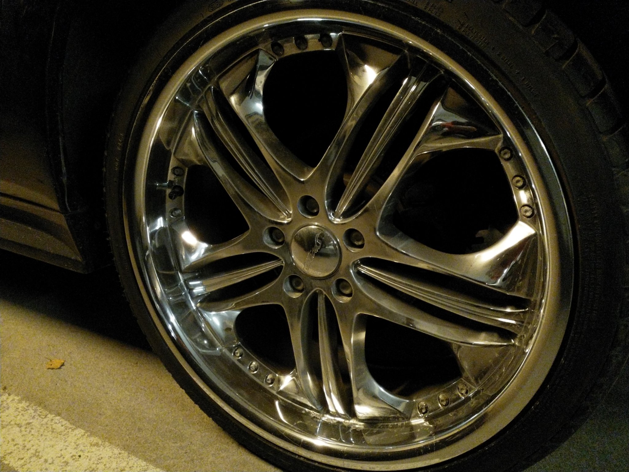

Renkaat menee myös uusiksi. On viritetty vähän kuin kuminauha vanteelle 😁 paljonkohan on leveyttä vanteella kun 245 leveä rengas näyttää tältä kuin kuvissa. Miten että laittaisin taakse ainakin leveimmät mitä vanteelle menee. Onko tietoa mikä ton vanteen maksimileveästä versiosta on halkaisijalta suunnilleen sama kuin 245/35/20?

Ok. Miten vaikuttaa jos halkaisija kasvaa vähän? Toisi vähän mukavuutta kun on kumia vähän enemmän.

Kun pyörän halkaisija kasvaa niin todennäköisyys, että rengas ottaa johonkin kiinni esim. töyssyissä kasvaa. Mulla on takana 285/35 R18 10" vanteella ja vanhoilla jousilla + ei säädettävillä tukivarsilla joskus kuului raapaisu. Asensin uudet jouset + korkeussäädettävät tukivarret ja pääsin eroon ongelmasta. Edessä on 255/40 ZR18 ja ne raapii parkkipaikalla pyöritellessä äärikäännöllä hieman johonkin sisälokariin. Hommasin ohjaukseen rajoitusrenkaat mutta en ole jaksanut laittaa paikalleen.
Että tämmösiäkin pikkujuttuja voi tulla vastaan. :)

27cm ja jotain millejä on vanteen leveys mitattuna. 245 leveä näyttää olevan aika kapea. Kyljet tulee viistosti sisään, kulutuspinta on selvästi kapeampi kuin vanne.
