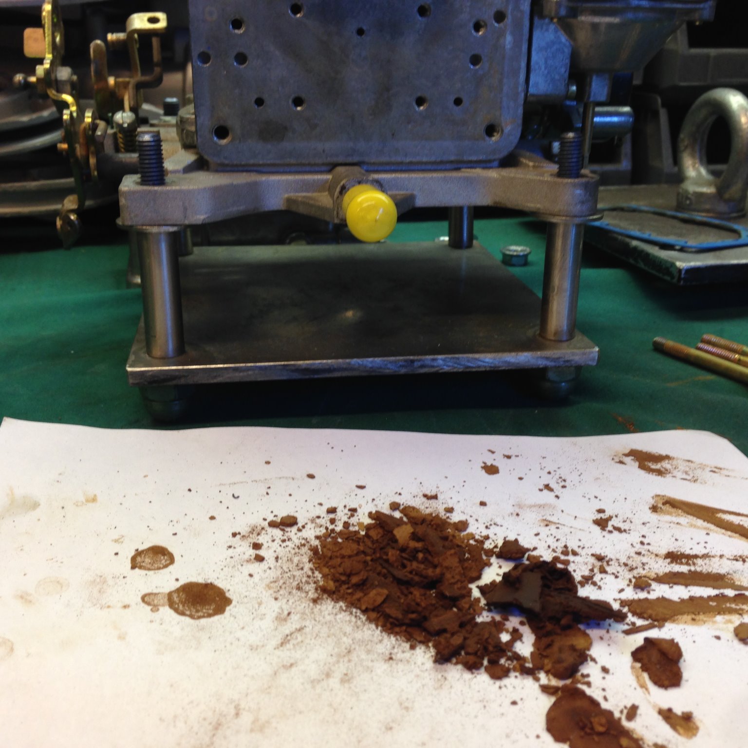

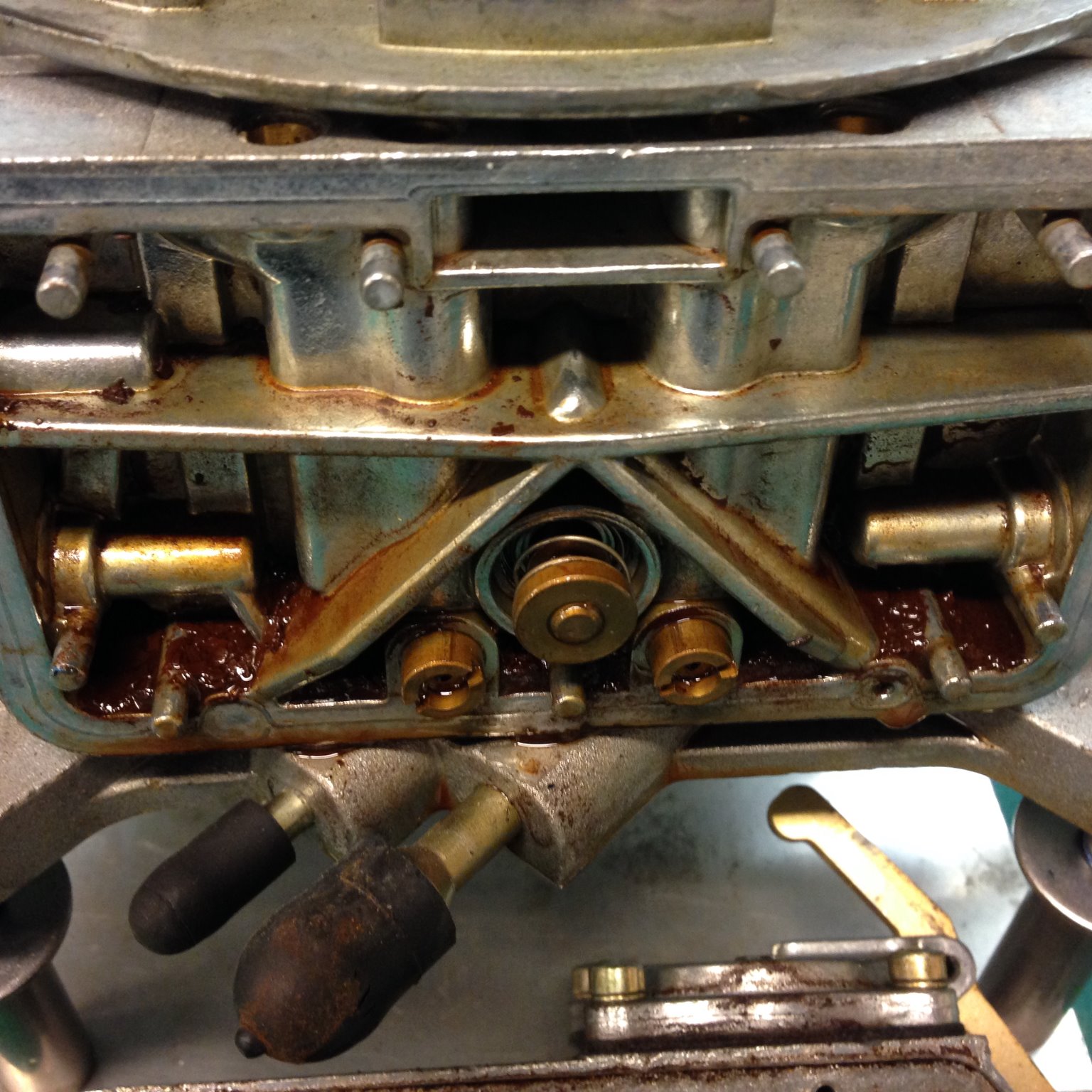

Kaasari oli tän näköinen sisältä.
Konetta oli puhdistuksen jälkeen käytetty maks 2 tuntia.
Viestit: 2728
Re: Ei kestä kaasua
Mistä irronnut tuollaiset moskat? Ei ihme jos on käyntihäiriöitä. Onko bensalinjassa suodatin ennen pumppua?

Re: Ei kestä kaasua
Viesti Kirjoittaja 1223 »
Moro
Tankista toi on. Kyllä siellä suodatin oli. Sekin oli aika mielenkiintoisen näköinen.
No nyt on uusi tankki ja kaikki muutkin uutta.

Re: Ei kestä kaasua
Viesti Kirjoittaja Pertti »
Olikohan ameriikanmiquel tiivistänyt ulkomaille lähtevän auton tankin jollakin halvemmalla aineella?
Sii, sii, finlandeese puorpafuor :twisted:
Re: Ei kestä kaasua
Pertti kirjoitti: ↑17 Syys 2019, 08:42 Olikohan ameriikanmiquel tiivistänyt ulkomaille lähtevän auton tankin jollakin halvemmalla aineella?
Joskus / yleensä noiden yli 50 vuotta vanhojen autojen poltoaine järjestelmiin kertyy erilaista likaa ilman lisäämistäkin. Niin usein tämä todettu.

Re: Ei kestä kaasua
Moro
Kyllä tämä on iän vaikutusta. Kuten aiemmin totesin vanhat autot on vanhoja.
Tällä osa hinnoilla mitä kotimaasta saa kannattaa vaihtaa uusi tankki ja muutkin uutta.

Re: Ei kestä kaasua
Nykybensat sisältää kanssa ihan vitusti paskaa.
