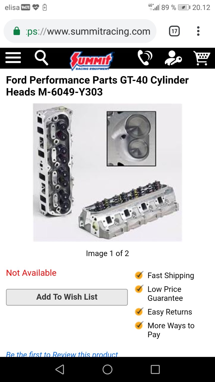

Tuollaiset gt40 alukannet on nyt hankittu.
https://www.summitracing.com/parts/fms-m-6049-y303
Puristussuhteeksi tulossa noilla kansilla ja 0.047 kansipahveilla 9.0-9.1.

Samaa mieltä. Olisit ostanut paremmat kannet, missä kasvun varaa ja pienemmät palotilat. Y kansien virtaukset ei paljon vakiorautakansista poikkea.

Ensin sanotte että laita vaan rautakannet, niillä pärjää, sit ku ostan vähän paremmat kuin rautakannet niin sekään ei ole hyvä! Ja kympin rutuilla ei sitten varmaan toimi tuo nokka-akselikaan. Ei v.... U!!!!
Kone tehdään nyt E-303 nokalla ja noilla gt40 alukansilla ja reilun 9 rutuilla.

No, mun kokemusten mukaan paras ohjenuora on: Osta kerralla kunnollinen.
Jos ei ole rahaa ostaa esim. TFS TW tai AFR tason kansia, niin vakioilla, kunnes on rahaa...
Y-Kannet ovat käytännössä vakio kannet, eli minkäänlaista tehon nostoa kairaamatta noilla ei saavuteta rauta kansiin nähden. 20kg lähtee piano keulalta. Mitä nuo maksaa tuotuna tulleineen kaikkineen?

Löytyi suomesta, ollut crate koneessa kiinni, mutta ei ole ollut käynnissä, eli uudet. ja hinta oli niin edullinen, että ei kannattanut rautakansia lähteä kairaamaan ja koneistamaan. Joo tosiaan hain vähän pienemmillä palotiloilla olevia kansia, mutta nämä sattui tulemaan eteen niin päädyin näihin, pääasia että rutut pysyy 9 paremmalla puolella. Tarkastan vielä nesteellä kansien palotilojen koon, kunhan saapuvat omalle tontille. Ja vähän saa ruttua nostettua ohuemmalla kannentiivisteellä.
Itsekin olen ihmetellyt tuota E-303 nokkaa, että miten se on muka niin päästöystävällinen, siinähän on LSA 110???? Kun sais olla enemmän. Tossa vielä fordin crate moottori, muutama osa on eri kuin mulla, mutta tuohon suuntaan, eikä ole paljon ruttuja tuossakaan.

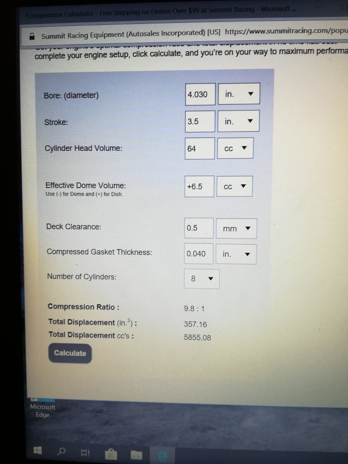

Täytyy vaihtaa männät joissa 6,50cc 2 koloa, toisissa olisi ollut 12cc kolot. Kansipahvit voi olla sen 0.040. Männät jää nyt 0.65mm alle dekin. Niistä kansitasoista voisi ottaa hiukan, samalla kun on koneistamolla.
Jos ottaa kansitasoista 0.15mm pois, niin sinne jää 0.5mm. Sitten tulisi 9.8 tuollaisella kaavalla.

Ford 351W vakio männät.
Piston Head Volume (cc): +13.20cc dis.
Olenko oikeassa?
Olenko oikeassa?
