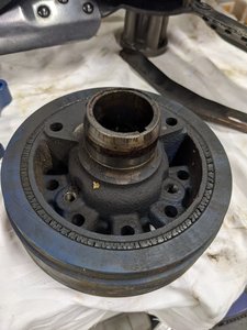

Tämmönen sieltä irtos. Vähä kumit o halkeillut sisäl
Mökkeily ja työt häirinnyt tätä hommaa. Sain Bilteman ulosvetäjäl balancerin pois. Tuli todella helposti . Pikku lenkil pyöritteli vaan ni tul nätisti pois. Huomenna vois jatkaa. Ilmeisesti bensapumppu pitää pois ottaa myös.

Moro
Tuo vaikuttaa hipon service damperilta C8ZE-A.
Ja bensapumppu pois möys kun irroitat kopan.
