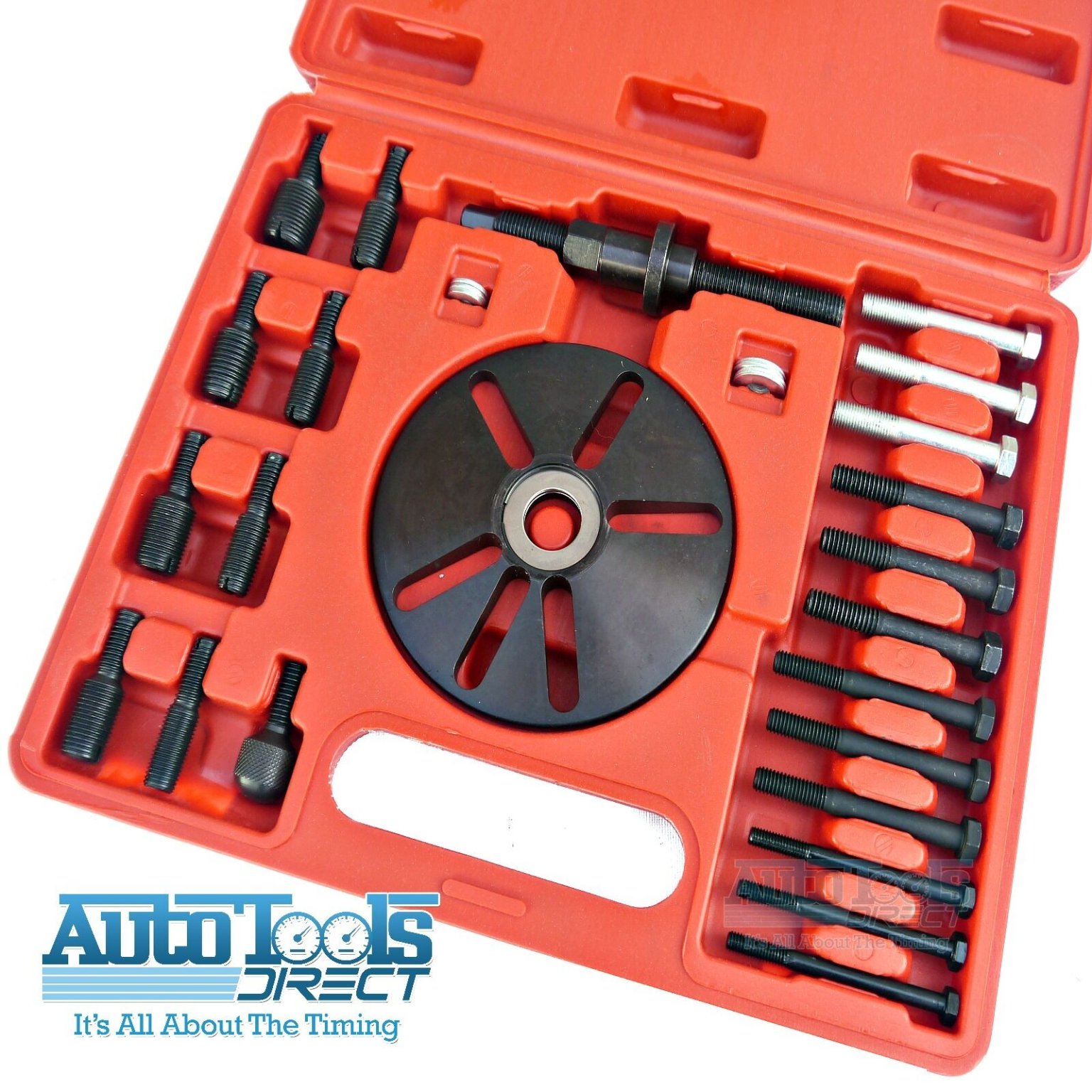

Harmonic Balancer Puller and Installation Installer Tool Set Kit 24pc
39,92€
Esim.
https://www.ebay.co.uk/itm/252613368102
Tuo toimii niin irroituksessa kuin kiinityksessä.
Varmaa nuo koneen omat damberit menee ihan pultilla vetämällä, mutta ei ns. aftermarket limput, on vaan sen verran tiukalla krympillä.

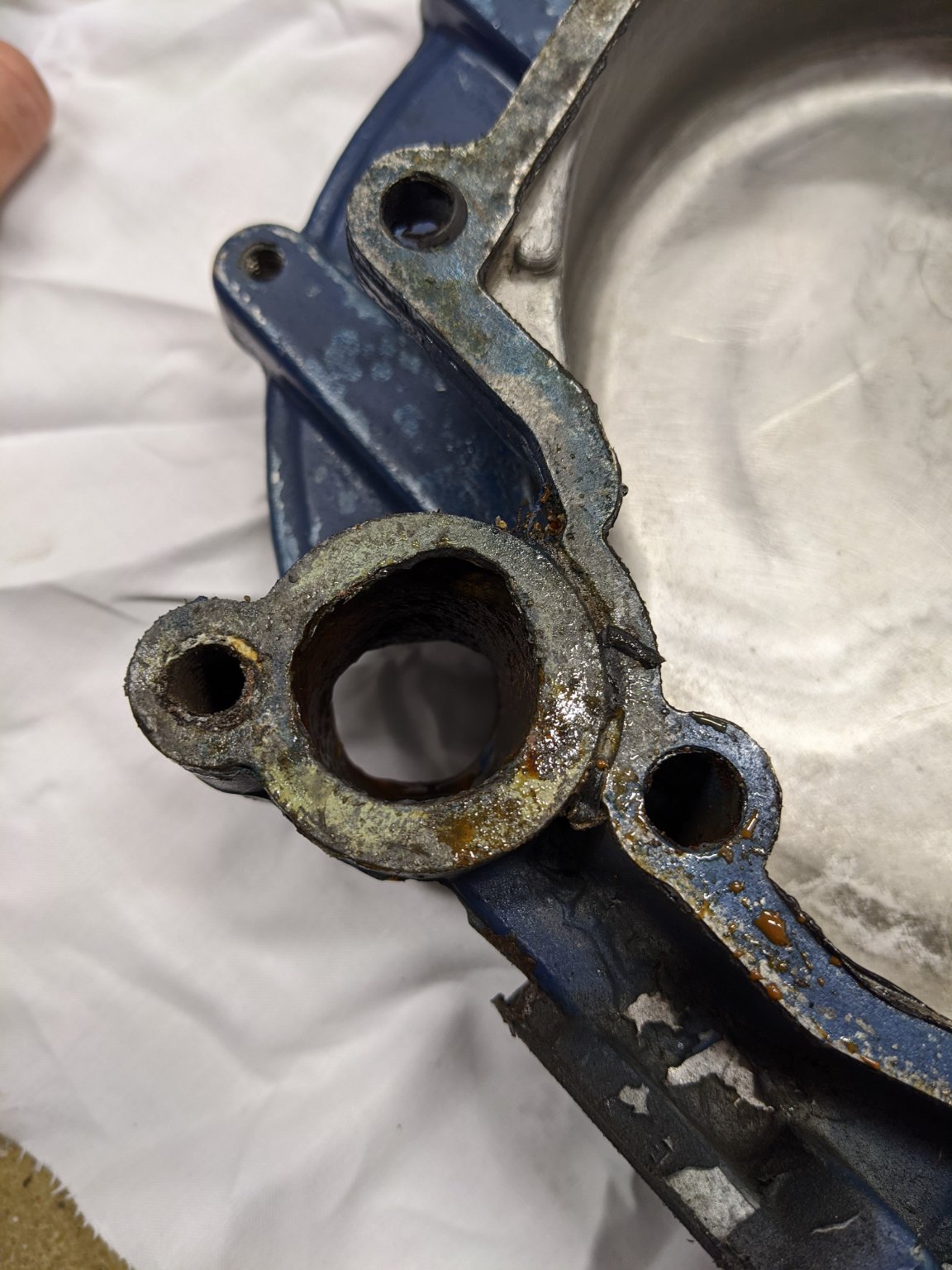

Re: Vesipumppu vuoto
Tuossa kuvassa näkyy asian mukainen lohkon tyhjennys hana.
Valitettavasti kyseisiä hanoja ei enää saa, tietääkseni.

Mulla on se Bilteman ulosvetäjä/sisääntyöntäjä sarja ja kyllä se asiansa hoitanut pariin otteeseen. Tosiaan noissa halpis sarjoissa kannattaa aina pyöritellä riittävästi kierrettä reikiin(muttei kuitenkaan tiukkaan), jos sattuu materiaali olemaan "ei niin lujaa", niin ei korkkaa pulteista kierre. Sisältö aikalailla sama kuin tuossa Mexicon kuvassa yllä mutta Biltema laatu vs tuo en osaa sanoa.
-Jukka-
-Jukka-

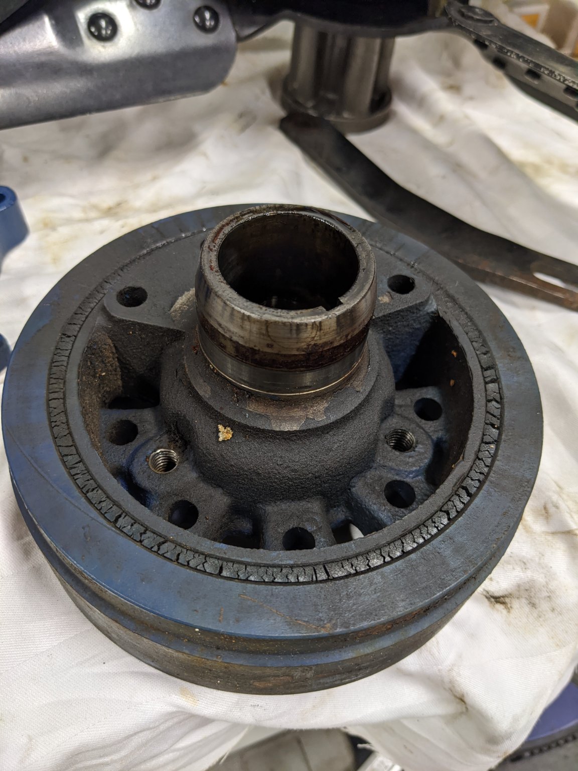

Mökkeily ja työt häirinnyt tätä hommaa. Sain Bilteman ulosvetäjäl balancerin pois. Tuli todella helposti . Pikku lenkil pyöritteli vaan ni tul nätisti pois. Huomenna vois jatkaa. Ilmeisesti bensapumppu pitää pois ottaa myös.

Tuo vaikuttaa hipon service damperilta C8ZE-A.

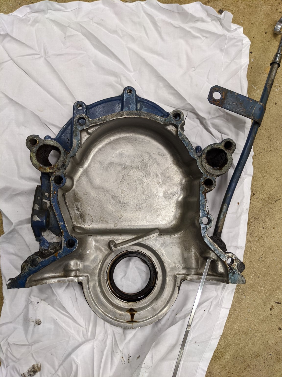

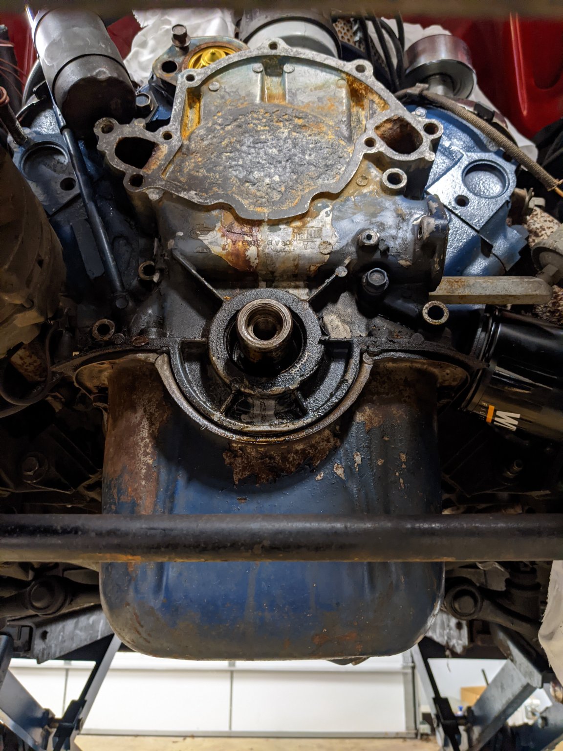

Mielestäni nyt kaikki pultit pois. Mil ihmeel sen irti saa nyt. Kumivasaral naputellu reunoista.
Ei ollu kaik. Yks nenän ees ja öljytikun yläpää oli kii myös. Tämmöstä löyty sisältä

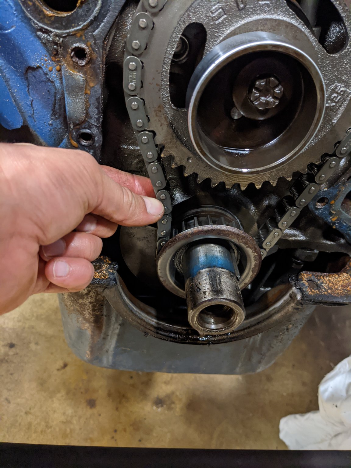

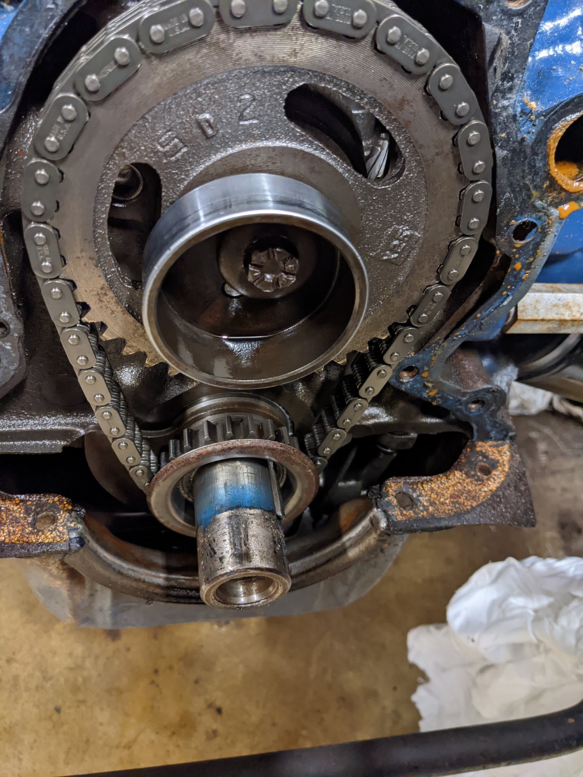

Ketju on aika löysä.
Ja kampurassa on hipon vastapaino puntti.
Kattelin noita osia tänään ja mielestäni löysin kaikki muut paitsi ala rattaan saatavilla jegsiltä.

Tähän ei käy vakio ketju.
Se vaatii ainakin ala rattaan modifikaation.

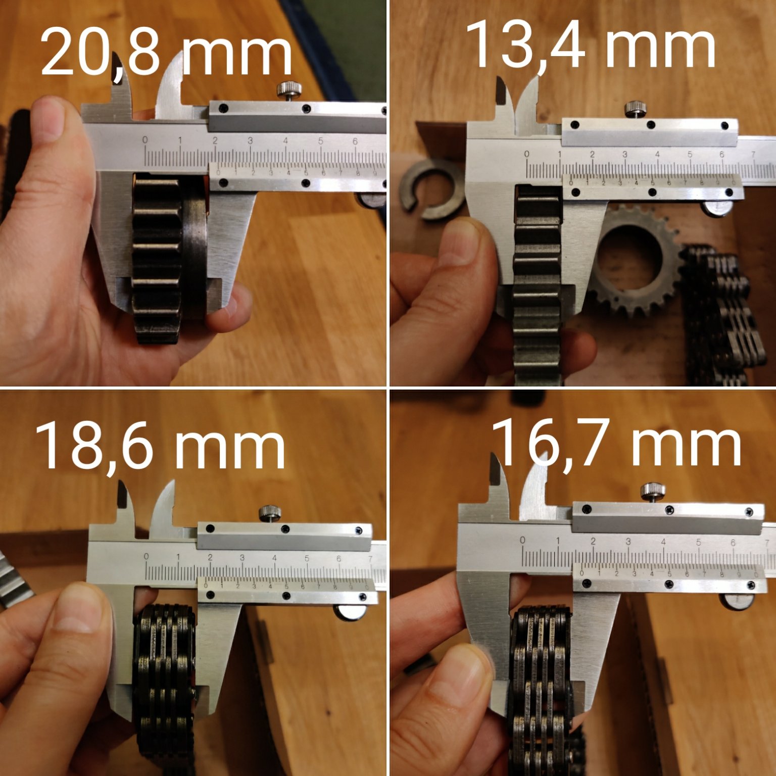

En tiedä muistaako Mexico65 tota mun ketjua, jota olin keväällä laittamassa ja joka todettiin vääräksi, mut tällainen on mulla ihan jouten. Iso ratas on tosiaan "sileä" molemmin puolin. Kuvissa on mitat. Lisäksi on Mexicolta saamani C-pala, joka on 5,6 mm paksu. Varsinaisen ketjun leveyden mittasin sekä niitten päältä että ketjun pinnasta. Virallinen leveys taitaa olla 17/32".

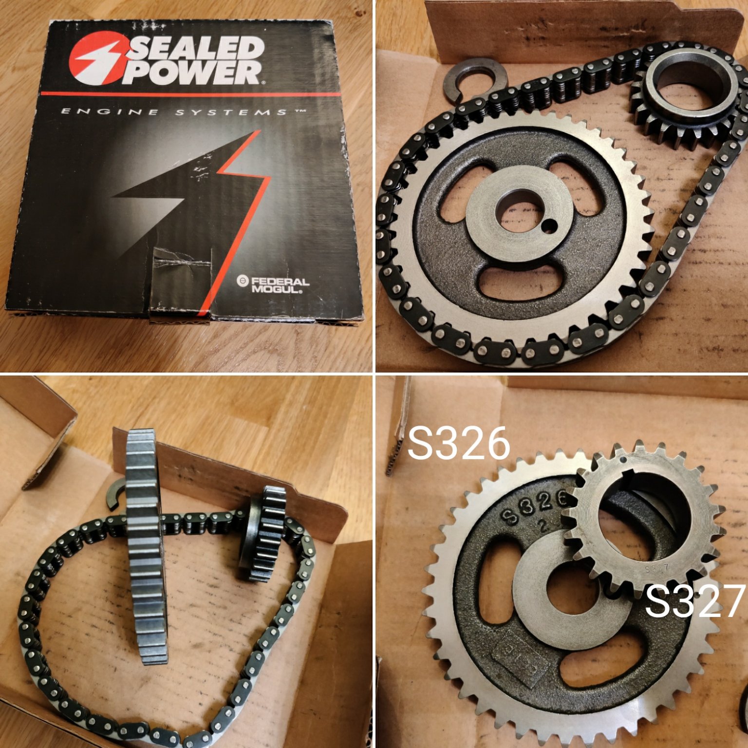

Erilaisia taitaa nuo kaikki ollla. Laitoin eBaysta tilaukseen alkuperäisen ketjun ja sit löyty monen tunnin etsinnän jälkeen uusi vanhaa varastoa oleva ylä ratas.
Yläratas oli tämä
https://www.ebay.com/itm/1965-1966-1967 ... 7c74e116d4
Ketju oli tämmösen koodilla oleva
https://www.ebay.com/itm/NOS-C3OZ-6268- ... SwvGNfe1LM
Yläratas oli tämä
