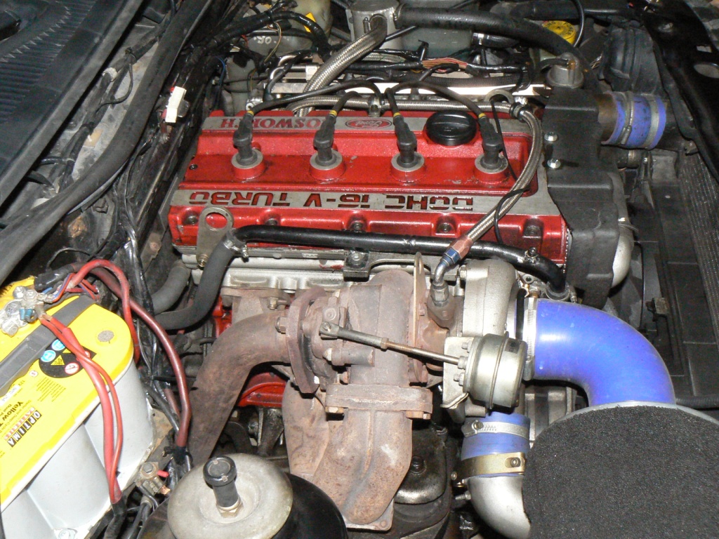

Joo Ford Sierra Coswort koneiden kanssa on vähän sama ongelma, vakio lohkot ei kestä tai hattu ei pysy päässä jos tehot nostetaan tuonne +500 hp tasolle. Eggenberger Texaco Ford Sierra Cosworth RS500 lohko on vahvempi jota käytettiin kilpamootoreissa jotka tuottivat aikanaan noin 540 hp.
Tuollainen RS 500 Eggenberger kone oli minulla Sierrassa.
RS500 Eggenberger 2.0:
-syl. putket "voimakkaan" siamilaiset; leveä uuma
-syl. putket paksummat, myös alavahvike
-"lattian katto" ylempänä; enemmän tavaraa
-materiaaliero lohko huomattavan painava.
- vesikanavia porattu suuntaan jos toiseen lohkon yläosassa.
-lohkon pintaan ajettu vesi- ja kaasu-uria
-pinna pultit

Näinhän ne tosiaan Cossuun tekivät pitkiä pultteja läpi runkolinjaan. Mutta yksi syy oli myös, miksi kansi tahtoi lähteä eri suuntaan, oli se, että näissä koneissa paljeraon merkitys tuli tarkaksi. Jos se oli yhtään liian suuri, ongelmia oli tiedossa hyvin nopeasti. Toki myös sen ajan moottorin ohjain teknologia oli hieman ontuvaa, kuin myös ahtimetkin toimivat yllättävän huonolla hyötysuhteella. Jos samanlainen tai tyyppinen moottori rakennetaan nyt käyttäen uudempia suunnitteluja omaavia osia, lopputuloskin on aivan jotain muuta kuin silloin aikoinaan.
Kovimmat voimat joihin päästiin asiakkaiden koneissa, tehot olivat hieman alle 1200hp. Tämän mahdollisti alumiinilohko, joka oli tehty täysin kisakäyttöön. Mutta ihan 200:sen rautalohkollakin on otettu siinä tuhannen hepoa alle 2L. Kokonaisuus ratkaisee lopputuloksen säätöjä myöten, mikä kestää ja mikä ei. Tämä on nähty ja koettu ennenkin.
Jos nyt vaikka ajattelee tätä Fordin pikkulohkoa ja niissä käytettäviä sytytysennakkoja, niin monestihan ennakot saattavat pyöriä päälle 30 asteen. Ja tämä ennakon määrähän määräytyy pitkälti, kuinka hyvin pytty täyttyy työkierroksella. Luulisin jopa hyvissä vapareissa päästävän lähelle 25 astetta, jos hommat on kohdillaan ja kipinä todella hyvä ( vaikkapa hukkakipinäpuolalla).
Kone nimittäin kestää aivan eritavalla rääkkiä, kun sytytysikkuna voidaan pitää suurena huomattavan suurillakin imulämmöillä pienemmän ennakon tarpeen takia, jolloin ääri olosuhteissa naulaamisen vaikutus minimalisoituu.
Ja loppujen lopuksi, kuten ennenkin, ylikiristys ei toimi missään kohteessa.
