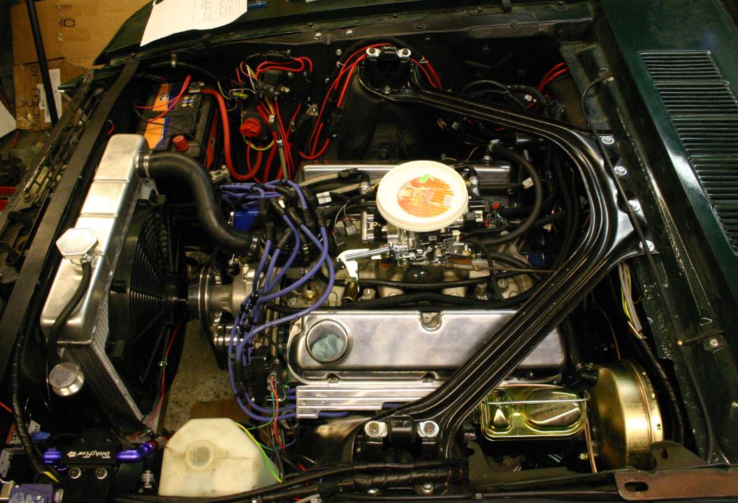

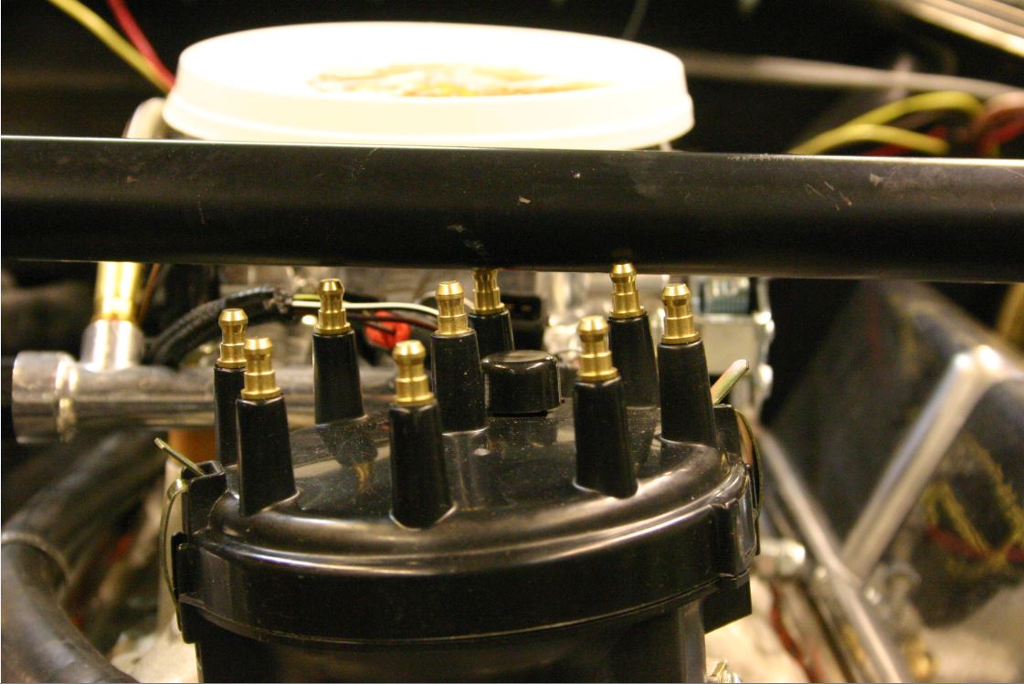

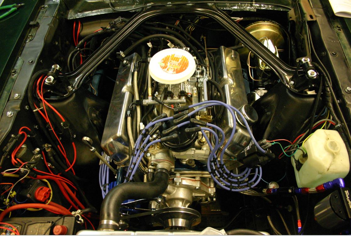

Oli jo tiedossa, että TFI-jakaja vaatii taivutetun Monte Carlo Barin, mutta kokeilinpahan muutama päivä sitten kuinka vanha tanko ottaa kiinni:
Rakentelen jossain vaiheessa tuohon mutkan.

Re: Holley Teminator TBI EFI asennuskertomus
Sähkötöitä ja erilaista sekalaista asennuspuuhaa tehty nyt kolme päivää ja sähköasennukset ovat valmiina. Jotain siistimistä pitää tehdä myöhemmässä vaiheessa.
Holleyn johtosarjaa piti avata metrin verran ja reitittää hieman eri tavalla johtolinjoja. Polttoaineen painemittaukselle piti johtoa jatkaa.
Joo, mullakin oli suora tanko, ja mahtui 351malloryn jakajan kanssa. Piru kun vaan kantta ei saa kovin hyvin auki tanko paikallaan, niin katkaisin sitten hiilen jakajasta.. Liimasin sen pikaliimalla, ja ajoin oman atpni ennätyksen utan rehellisillä katurenkailla 11,997. Sinä vuonna oli kyllä uskomaton pito natikoissa. It loppu. Mites johtojen pituudet sattuu holleyn sarjassa?
Edit: Heh. Just kommentoitkin johtoja...
Fastin johtoja vähän purin ja totesin että haaroitukset puolan johdoille oli tehty laittamalla johdot ristiin ja kutistesukka päälle... Uusiks.
Viimeksi muokannut Antti66HT, 21 Kesä 2015, 21:44. Yhteensä muokattu 1 kertaa.

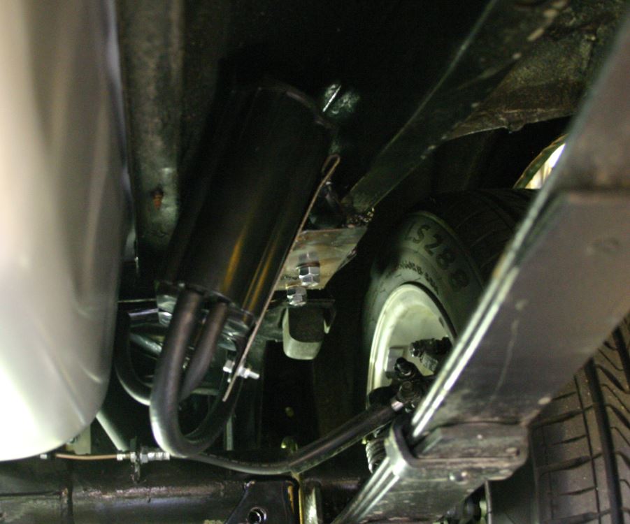

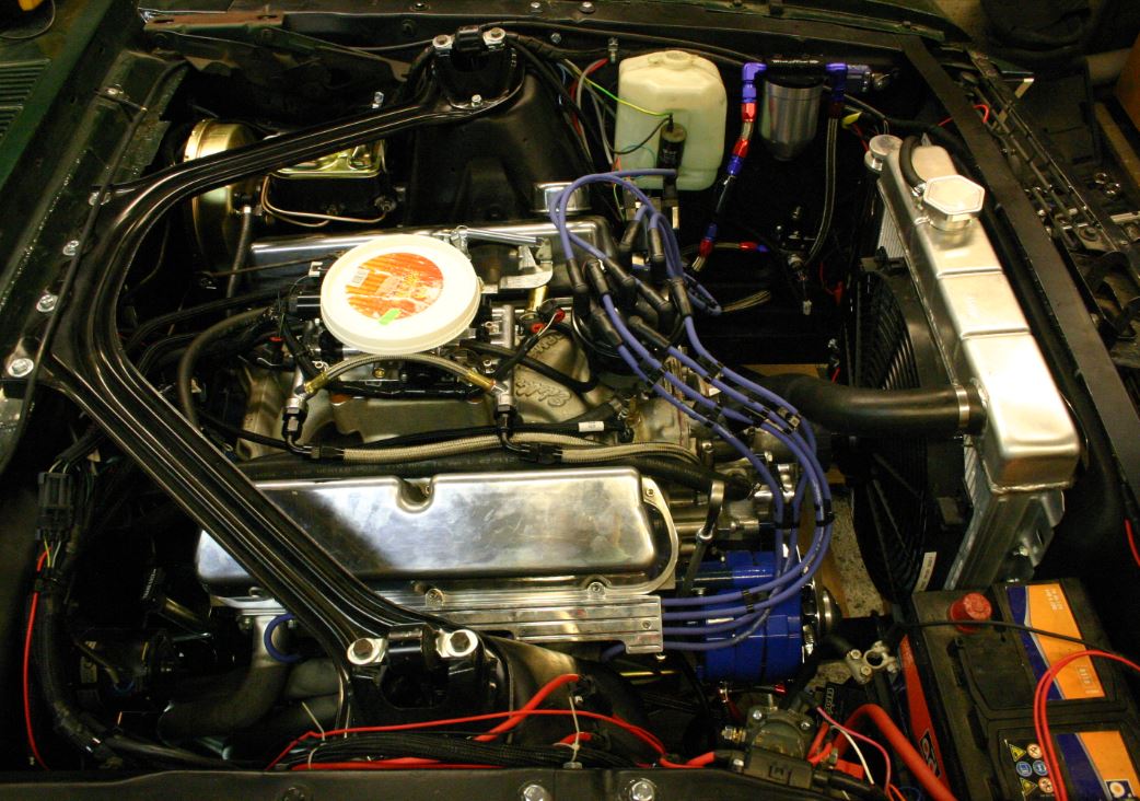

Evap-pöntölle menevä huohotusputki kiertää mutkan tankkausreiän tasalla, jotta ylitankkaustilanteessa ei pääse polttoaine valumaan huohotusputkea pitkin.
Letkujen peitteeksi pitää rakennella jossain vaiheessa suojaa jonkin levyn muodossa.
Panhard-tankoasennus poisti mahdollisuuden kierrättää pakoputkia yläkautta, niin tuohon tuli tilaa:
Lopetan pakoputket taka-akselin etupuolelle ja mietin joskus saako niitä jotain kautta kierrätettyä taakse.

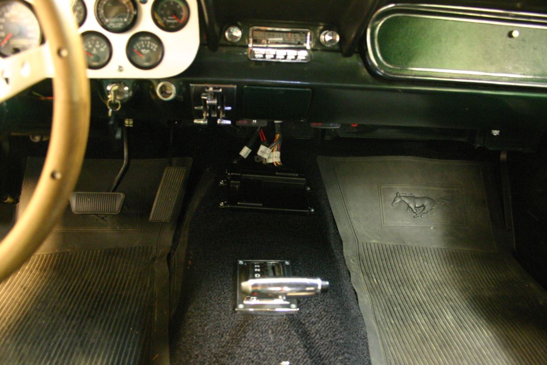

Ecu tuli lopullisesti tuohon sijoitettua. Peltiruuveilla kiinni lattiamattoon ja pysyy hyvin.

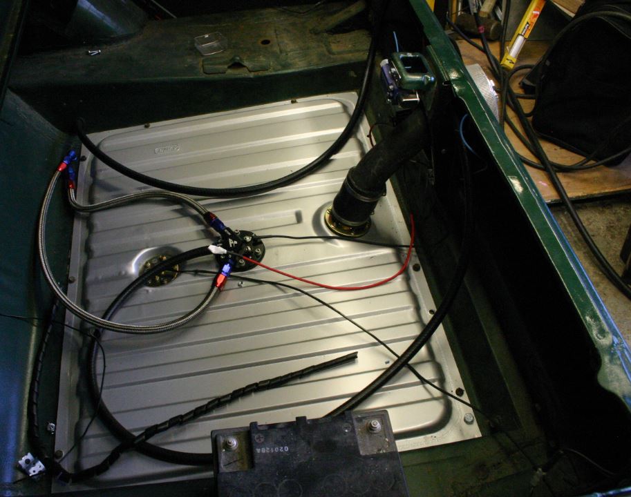

Inertiakytkimen laitoin kiinni perään. Katkaisee polttoainepumpun releen ( vieressä) ohjausjännitteen perään-/katolleenajotilanteessa:
Fuel Pump Cut-Out Switc, inertiakytkin
http://www.summitracing.com/int/parts/s ... /overview/

Tankattu 5 litran erissä ja samalla talletettu polttoainemittarin näyttämä:
5 litran kohdalla pumppu ei vielä imenyt mitään. 10L ja pelasi jo ok. Nollaa kun lähenee, niin on jo kiire tankille.
20 litran kohta on sopivasti puolivälissä näyttämää ja lopputankkaus mittanäyttöineen pumpulla kun auto liikkuu omin voimin. Mittari ei ole näyttämältään lineaarinen.

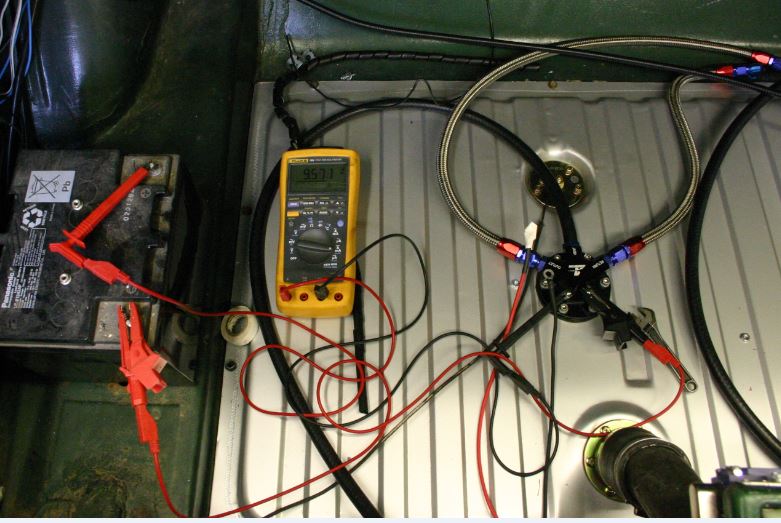

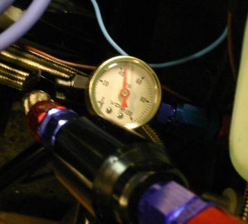

Pumpu pyörimään erillisellä akulla - ei vuotoja havaittavissa. 9,5A 43 PSI:n paineen ylläpitoon. Säätö toimi hyvin, tarkistus vielä kuitenkin EFI:n omalla mittauksella.

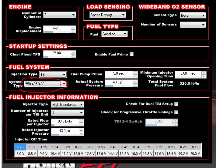

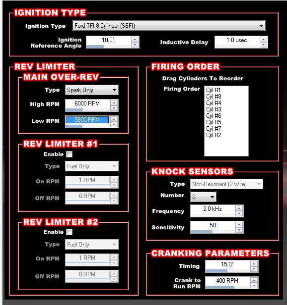

Efi perusasetuksia syötetty ennen koneen herättelyä.
Pohjakartaksi ladattu aikaisemminkin mainittu TBI85SB225HE.
"Engine parameters"-asetuksissa tarkistetaan/valitaan "system type"-kohdilleen, jolloin "Fuel Injector"-alue täyttyy ko. tuotteen oletusarvoilla.
Oma TBI paketti tyyppiä 550-405 (406 on mattamustaversio).
AFR-anturin tyyppi tarkistettava samassa näkymässä ja kuutiotilavuus kohdilleen.
"Ignition parameters"-määrittelyihin muutettu oletuksista:
-TFI (Inductive delay mitataan alkutesteissä)
-Kierrosluvun rajoitus arvoon 6krpm.

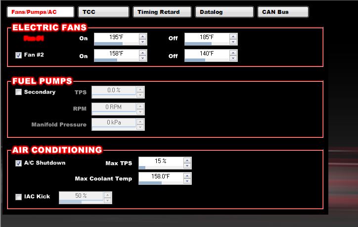

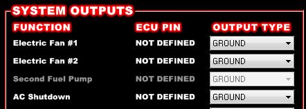

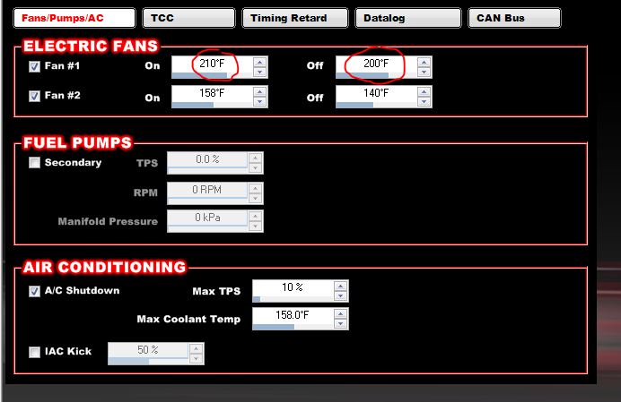

-FAN1 aktivoituu 90 asteessa ja sammuu 85 asteessa (termostaatti 82 astetta) tämä ohjaa syylärin puhallinta. Säädellään jos ei ole kohdillaan.
-FAN2 ja A/C Shutdown ohjaavat yhdessä EVAP-ilmastointia. Kun molemmat päällä, niin ilmaventtiili avautuu ja evap-laatikko ilmastoituu ported-lähdön vakuumiliitännän kautta.

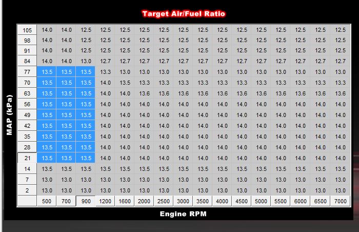

Target AFR-taulukko on:
Rikkaanpuoleiselta näyttää cruisealuekin, mutta tällä nyt lähdetään liikkeelle.

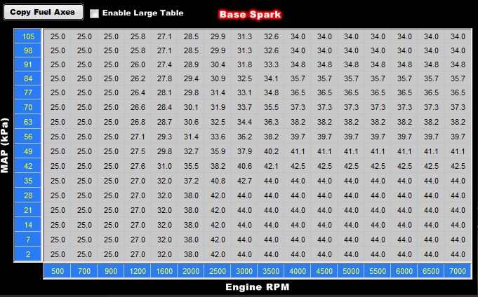

Syttykartta on:
Syttykartta on:

Polttoainepaine säädetty 45 psi arvoon (Efi mittauksena näyttää 45 psi ja mekaaninen näyttää melko samaa)

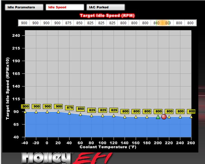

Tyhjäkäynti jätetty oletusarvoon (750 rpm) ja kone kun lämpesi pihassa, niin efi ei saanutkaan enää säädettyä tyhjäkäyntimoottorilla käyntiä pienemmäksi. Piti hieman säätää läppiä ja kuristaa ilmansaantia, jotta IAC pääsi säätämään tyhjäkäynnin asetusarvoon (ja säädön jälkeen uudelleenkalibrointi kaasuläpän liikeradalle).

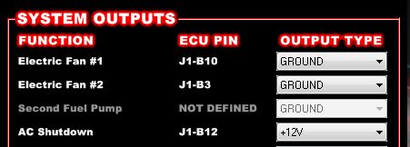

Kytkin manuaalissa ilmoitettuihin fyysisiin lähtöihin ja lisäksi AC-lähtö laitettu aktivoitumaan +12v tasolle (oletuksena veti maihin):
Sähköflektin ohjausarvoja muutin isommaksi, ettei turhaan puhise hitaassa ajossa:
Flekti käynnistyyy 99 asteessa ja sammuu 93 asteessa. Termostaattihan avautuu 82 asteessa, joten nyt flekti lähtee normiajotilanteissa päälle vasta paikallaan pyöritellessä.

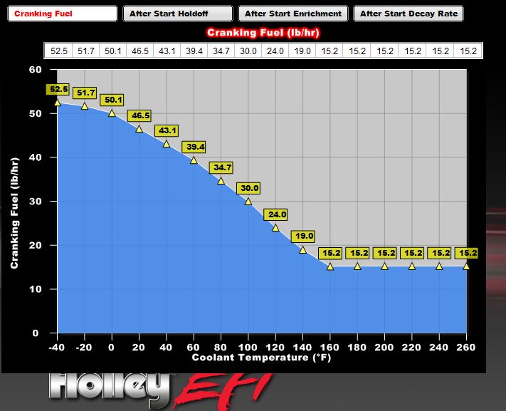

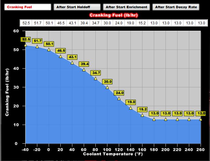

Tänään selvitelty lämpimänä käynnistymisen ongelmaa.
Kun kone sammutetaan lämpimänä, niin 10 minuutin kuluttua käynnistettäessä sai sahata melko paljon.
Lämpö kerkiää tuossa ajassa lämmittää läppäkotelon tai jotain.
Holleyn foorumilla oli ohjeena kokeilla rikastaa cranking-aikana syötettävän polttoaineen määrää ko. lämpötila-alueella (lämmmin kone).
Alkuperäiset oletusarvot:
Nostin lämpimän koneen arvoja pari pykälää:
Säätö korjasi tilanteen, kone lähtee nyt lämpimänä melko hyvin pyörimään pienemmällä sahaamisella.

Tällä hetkellä on seuraavanlainen ongelma vielä jäljellä säädöissä. Kun lämpimänä käynnistää, niin käynnistyy nyt hyvin, mutta kun IAC ajaa itsensä parkkikohdasta (eli tyhjäkäyntimoottori parkkeeraa itsensä ennen käynnistystä sellaisen kohtaan, että kone saa riittävästi ilmaa, säädettävä ja on kuumalla koneella arvossa 30%) normaalille säätöalueelle (kuumalla koneella muutamia prosentteja) koneen käydessä kone saattaa pari kertaa sammahtaa (vaihde P-asennossa tai vapaalla).
Kun kone käy sitten hyvin tyhjäkäyntiä parin käynnistyksen jälkeen, niin vaihteen kytkeminen pudottaa kierroksia ja IAC ei kerkiä kompensoida tilannetta ja kone saattaa keretä sammua.
IAC-toimintaa on helppo seurata läppärillä ja tein Holleyn foorumiohjeilla pari juttua:
Seokset olivat näissä tyhjäkäyntialueen soluissa arvossa 14,0 , asetin arvoon 13,5 (kehoitus laittaa hieman rikkaammalle):
Lisäksi nostin hieman tyhjäkäyntinopeutta lämpimälle koneelle, oli lämpimässä päässä arvossa 750 RPM, asetin arvoon 800 RPM:
Em. muutoksilla sai nyt jotenkin pelaamaan kuuman pään tuossa tilanteessa, kun käynnistää koneen ja laittaa vaihteen.
Luultavasti tuon IAC-moottorin PID-säädinasetuksia viilaamalla saa moottorin pelaamaan hieman nopeammin ja kone ei kerkiä sammahtamaan vaihdetta kytkiessä niin helposti.
Itse ajossa ja moottorin ollessa toiminnassa ei ole mitään ongelmia sammuilun kanssa (vaihdetta saa vaihdella ja laitella edes takaisin).
Seurataan tilannetta ja tehdään jossain vaiheessa pieni asetusmuutoksia.
