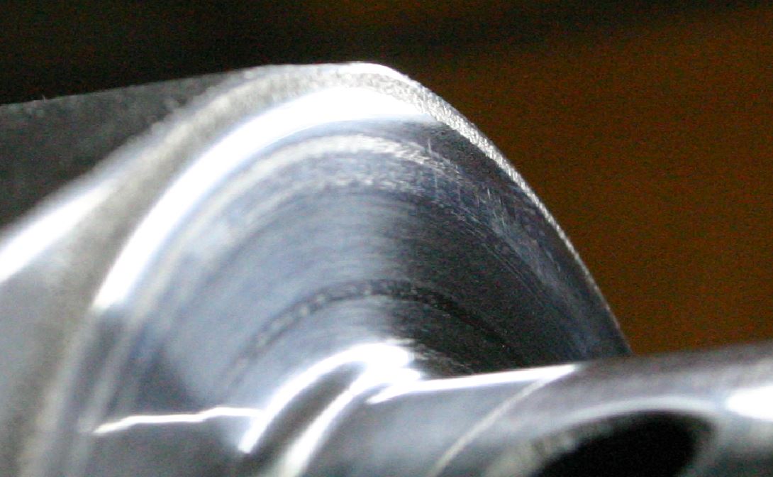

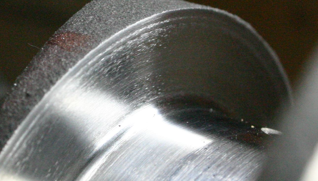

Kampiakselin tukilaakeripinnan siistimistä varten rakentelin omatekoisen hiomakoneen:
Laakerit kiintolevystä, tiukka sovitus akseliin. Pyöritys dremelillä kuminauhan välityksellä (suunnanvaihto laittamalla kuminauha ristiin).
Ei mitattavaa välystä, mutta akseli hento (5 mm, jotta laakerin sai ujutettua) ja laikkaa ei saanut tasapainotettua, joten pientä vipatusta.
Ajelin pinnan (niin vähän mitä pystyi, koska mitattu heitto 0,015mm) ja jälki ei kovin hääppöistä, näkyy laikan vipatus jäljessä. Hiontajälki oli hieman voimakkaampi sillä osalla pinnasta, josta mittauksen mukaan oli koholla.
Pinnan viimeistely hiomapaperilla 400->1000->1500->2000 ja lopputulos:
Mittailtu ja heitto tukilaakerin kosketuspinnan keskikohdalla nyt 0,01 mm ja sivualueella 0,015 mm. Heiton saaminen max suositusalueelle 0,005 mm vaatii kyllä paremmat laitteet ja paljon enemmän osaamista.
Pinnasta poistui siinä olleet aaltomaiset kehämäisesti kuluneet alueet. Tukilaakerin keskialue sijoittuu tuohon kuvan tasaisimpaan kohtaan. mitään epätasaisuuksia ei tuossa pinnassa tunne noissa kuvan sameimmissakaan kohdissa kynsitestillä.

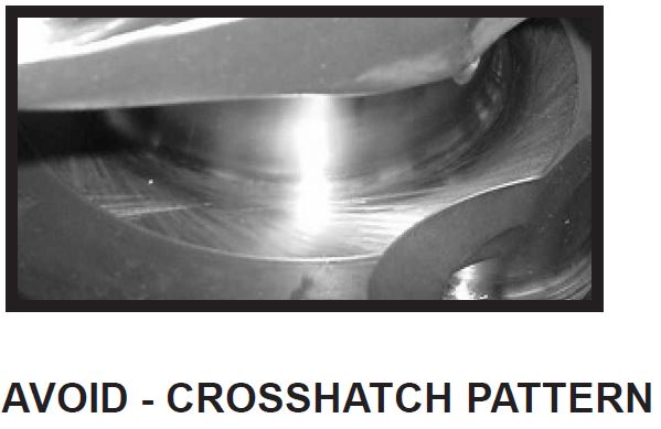

Although thrust bearings run on a thin film of oil, just like radial journal (connecting rod and main) bearings, they cannot support nearly as much load. While radial bearings can carry loads measured in thousands of pounds per square inch of projected bearing area, thrust bearings can only support loads of a few hundred psi. Radial journal bearings develop their higher load capacity from the way the curved surfaces of the bearing and journal meet to form a wedge. Shaft rotation pulls oil into this wedge shaped area of the clearance space to create an oil film, which actually supports the shaft. Thrust bearings typically consist of two flat mating surfaces with no natural wedge shape in the clearance space to promote the formation of an oil film to support the load.
Conventional thrust bearings are made by incorporating flanges at the ends of a radial journal bearing. This provides ease in assembly and this design has been used successfully for many years. Either tear-drop or through grooves on the flange faces and wedge shaped ramps at each parting line allow oil to enter between the shaft and bearing surfaces. However, the vast majority of the bearing surfaces and the entire shaft surface are flat making it much harder to create and maintain an oil film. If you have ever taken two gauge blocks and wiped them perfectly clean and pressed them together with a twisting action you know that they will stick together. This is very much like what happens as a thrust load applied to the end of a crankshaft squeezes the oil out from between the shaft and bearing surfaces. If the load is too great, the oil film collapses and the surfaces want to stick together, resulting in a wiping failure.
For many years some heavy-duty diesel engines have used separate thrust washers with a profiled face to enable them to support higher thrust loads. These thrust washers either have multiple tapered ramps and relatively small flat pads or have curved surfaces that follow a sine wave contour around their circumference.
CAUSES OF FAILURE
Aside from the obvious causes, such as dirt contamination and misassembly, there are only three common factors that generally cause thrust bearing failures. These are:
• Poor crankshaft surface finish
• Misalignment
• External overloading
SURFACE FINISH
Crankshaft thrust faces are difficult to grind because they are done using the side of the grinding wheel. Grinding marks left on the crankshaft face produce a visual swirl or sunburst pattern with scratches sometimes crisscrossing one another in a crosshatch pattern similar to hone marks on a cylinder wall. If these grinding marks are not completely removed by polishing, they will remove the oil film from the surface of the thrust bearing much like multiple windshield wiper blades.
A properly finished crankshaft thrust face should only have very fine polishing marks that go around the thrust surface in a circumferential pattern. A surface finish of 15 Ra or less is recommended (10 Ra or less for heavy duty or highly loaded engines).

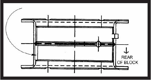

HELP FOR THE THRUST BEARING
When a problem application is encountered, every effort should be made to find the cause of distress and correct it before completing repairs or you risk a repeat failure.
A simple modification to the upper thrust bearing may help in problem applications. Install the upper thrust bearing in the block to determine which thrust face is toward the rear of the engine.
Using a small, fine tooth, flat file, increase the chamfer on the ID edge of the bearing parting line from the oil groove to the rear thrust face only. (See diagram.) This enlarged ID chamfer will allow pressurized oil from the bearing oil groove to reach the loaded thrust face without passing through the bearings clearance space first. Since there is a load against the rear thrust face, the load should restrict oil flow and there should not be a noticeable loss in oil pressure. Although this modification is not a guaranteed cure-all it should help if all other conditions, such as surface finish, alignment, cleanliness and loading are within reasonable limits.

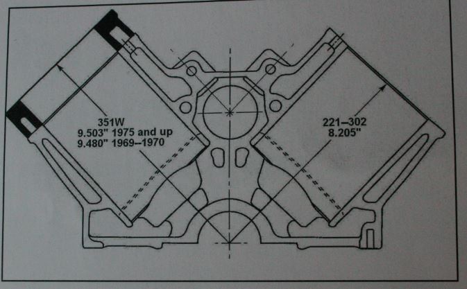

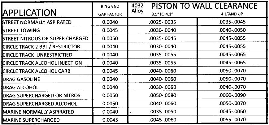

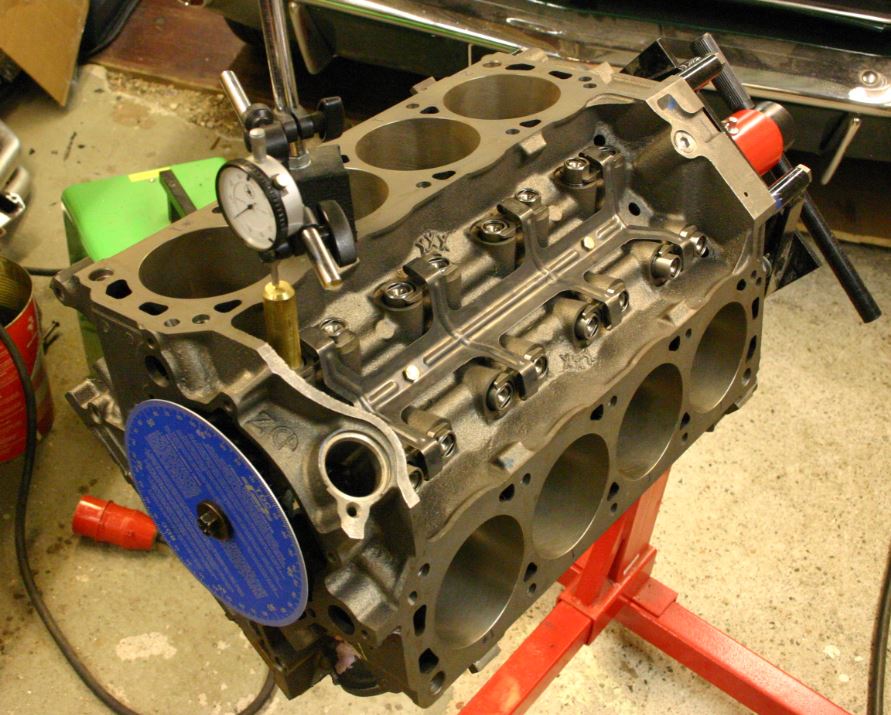

Uusi rullalohko tallissa:
Pikaisella mittauksella sylinterit (lohkon lämpötila 15 astetta) 1/100 mm:n alikoossa, mutta pyöreitä (samalla satasella mitat) ja torvimaisuutta enintään 1/100mm. Lämmittelen lohkon jossain vaiheessa huoneenlämpöön ja mittailen reiät kunnolla.

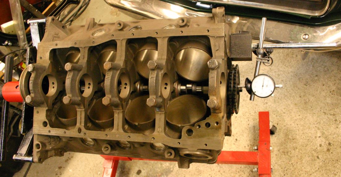

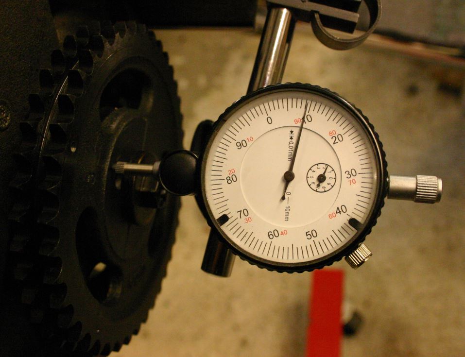

Nokkalaakerit puhdistettu ja nokka blueprinttausta varten paikoilleen. Päittäisvälyksen mittaus ja TFI-jakajan sovitus.
Tätä hieman katseltiin meetingin yhteydessä tänään.
Runkolaakeripukit vielä tehtaan jäljiltä paikoillaan. En ole vielä kerennyt tallia lämmitellä sinne 21 asteeseen. Tarkoitus on vielä tehdä mittaukset sylintereistä ja runkolaakerireistä huoneenlämmössä. Valitettavasti tuota ei saa viedä olohuoneeseen tai keittiöön mittauksia varten, pitää joku päivä 6 kw:n puhaltimella ajaa talli huoneenlämpöön.
Tom Cruisella on paljon helpompaa. Saa ajella (War Of The Worlds) GT350H rassilla (vilahtaa leffan alussa) ja moottoripukki saa olla keittiössä (ero sille on tuossa tullutkin ja vaimo tuo juuri lapsia vuorohoitoon, ilmeestä näkee mitä on mieltä).
Nokan laakeripintoihin kasausvoidetta. Nokan thrust plate ilman voitelua, että saa välyksen mitattua.
Päittäisvälys 0,09 mm = .0035"
On määritellyllä alueella 0,001"-0,007" Hieman muuten vaihtelee eri materiaaleissa tuo päittäisvälyksen tavoitearvo, löytyy esim. 0,005-0,008 0,004-0,008

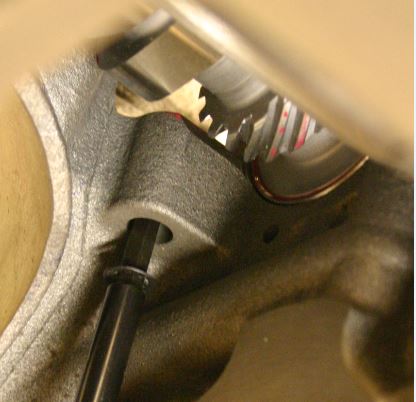

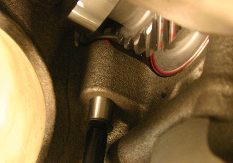

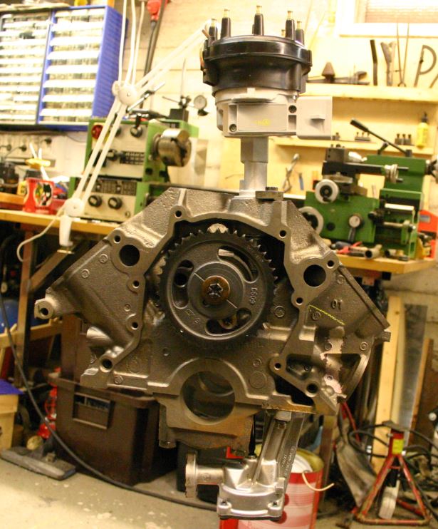

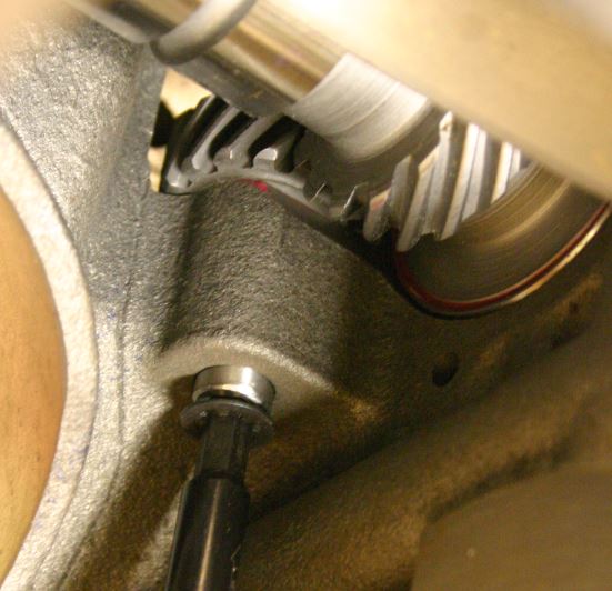

Öljypumppu kevyesti kiinni käyttöakselin kanssa ja käyttöakselin kaulusta sen verran alaspäin, että TFI-jakaja menee pohjaan ja välykset oikein:
Mutta, TFI-jakajan akseli pitempi kuin vanhoissa jakajissa ja kaulusta pitää laskea melko paljon, jotta välysasiat ovat kunnossa:
Ja kun jakajan ottaa pois, niin jää käyttöakselille melko paljon liikkumavaraa:
- Viestit: 1687

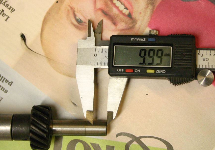

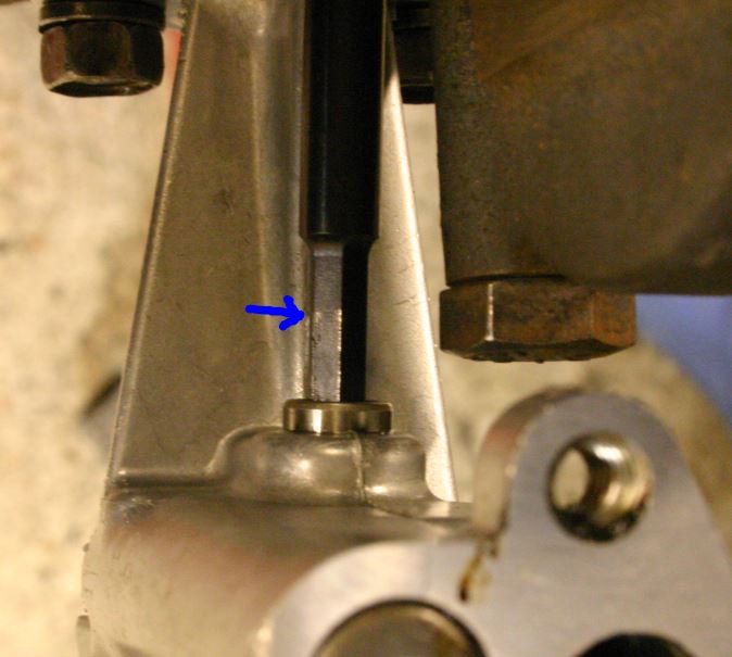

Jakajan ollessa irti voi käyttöakseli nousta näin paljon, ja tuossa se on jo pois pumpun käyttöosalta, pari milliä enää reiässä.
Ratkaisuna jenkkifoorumeilla on neuvottu katkaisemaan pätkä jakajan akselista. 10 mm pois:
Kaulusta sai siirrettyä saman 10 mm ylöspäin ja nyt ei käyttöakseli jakajaa poistettaessa pääse epämääräiseen tilaan ja mahdollisesti lipsahda öljypohjaan:
En tiedä mikä aivopieru on Fordin suunnittelijoilla tässä TFI-jakajan akselipituudessa käynyt.
TFI-jakaja tulee, jotta Holley Terminator EFI saa säädettyä sytytyksen ajoituksen.
Yksi esimerkki, että kannattaa hieman etukäteen kokeilla osien yhteensopivuutta. Olisi ollut metka huomata tämä kun kone on nipussa ja iskaritornien välissä.

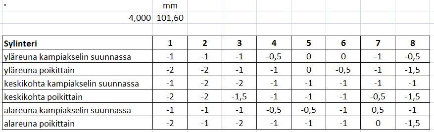

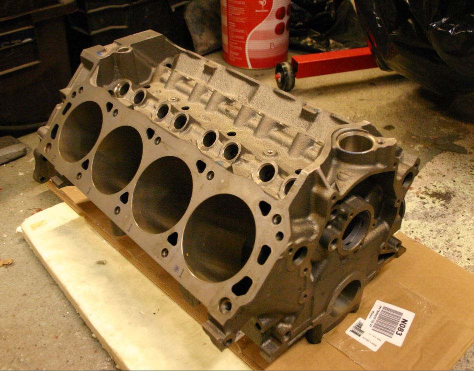

- Viestit: 1687
Autotalli lämmiteltu 20 asteiseksi.
Lohkon etupään öljykanavat kierteyteytty ja tulpat soviteltu.
Kaikkien sylintereiden kartio- ja ympyrämäisyys 1/100 mm:n sisällä:
Mitään tietoa ei ole, että onko lohkon hoonaus suoritettu stressilevyjen kanssa. Sylintereiden yläpäätä eri kohdista mitaessani en havainnut kannenpulttien kohdalla mitään isoa muutosta mittaustuloksessa. Onko jollain todellista tietoa paljonko stressilevyllä hoonatussa sylinterissä on mittaamalla havaittavissa eroa (kun mitataan paljasta lohkoa, josta stressilevyt poissa)?

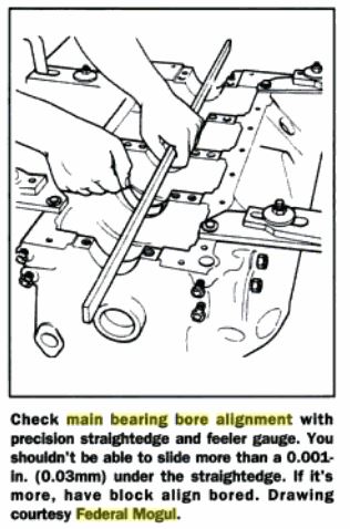

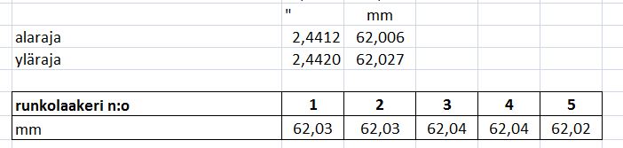

Runkolaakerireiät mittausten mukaan ylärajalla ja kaksi 1/100 mm:n liian isoja. Mittasin kolmesta kohdasta (suoraan pystysuunnassa ja 45 astetta molempiin suuntiin sama 1/100 mm:n lukema):
Vähän tässä mietin, että kannattaisiko sisäpuoli maalailla Glyptal suojamaalilla. Kertokaapas hieman omia kokemuksia ko. käsittelyn jälkeen havaitsemistanne ilmiöistä (onko öljyt pysyneet puhtaampina tms.). Hifistelyksi menee, mutta tämmöistähän tämä välillä on.

Kaivelin netistä ja omista kirjoista infoa ja runkolaakerilinjan suoruuden tarkistukseen löysin ainakin seuraavat tavat, koetin sijoittaa omasta mielestä huonoimmasta parhaimpaan:
tapa 1: Asennetaan suoraksi mittaamalla todettu kampiakseli laakereiden kanssa normaalisti (mutta ilman takapään stefaa) ja jos pyörii ilman vastusta, niin ok.
Lopuissa moottori otettava pois telineestä ja sijoitettava alustalle, jotta lohkossa ei ole mitään jännityksen aiheuttamia vääristyksiä.
tapa 2: Lohkopuolen pukit tarkistetaan suoralla mittatangolla ja rakotulkilla:
tapa 3: Kaavausväriä levitetään suoraksi mittaamalla todetun kampiakselin runkolaakerikauloille. Laakerit laitetaan kuivina ja värjäämättöminä paikoilleen. Kiristetään runkolaakeripukit momenttiin. Pyöräytetään kampiakselia kaksi kertaa, käännetään lohko ja taas kaksi kampiakselin pyöräytystä. Puretaan ja tarkistetaan laakeriliuskat, joiden pitäisi olla vähintään 3/4 alueelta kaavausvärin peitossa.
Tapa 4: Asennetaan ennalta oikeankokoiseksi (0.025mm alikoossa oleva) koneistettu pyöreä tanko kampiakselin tilalle ilman laakereita ja runkolaakeripukit momenttiin. Jos tanko pyörii käsin, niin runkolaakerilinja on riittävän suora.

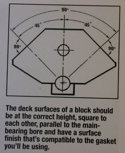

mm. lohkon tasojen koneistuskulmat ja runkolaakerilinjan suoruus suhteessa kansitasoihin. Nokka-akselin laakerilinja suhteessa kampiakselin runkolaakerilinjaan:
Dekkikorkkeus (tulee toki mutkan kautta, kun pyöriviä alkaa sovittamaan ja näkee mihin mäntä tulee dekin suhteen):

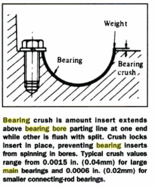

Runkolaakerit tulevat stroukkikitin kanssa. Kuinka monta kertaa tuollaista laakeriliuskaa uskaltaa muuten sovitella ja kokeilla pukeissa (pukit momenttiin kiristettynä)?kaara91 kirjoitti:Laakeritkaan ei ole kuin 0,005-0,02mm tarkkuudella valmistettuja riippuen merkistä. Nehän on vain pinnoitettuja peltilätkiä. Mittaapa laakerin kanssa tuo pyöreys runkolaakerissa.
Laakerin crush-ilmiöhän sovittaa liuskan aina omaan pukkiinsa ja noita ei saa enää sitten varmaan sekoitella.
Kannet voisi kyllä käyttää kiinni ja katsoa minkälainen vaikutus momenttiin kiristetyillä pulteilla on HO-lohkossa. Vanhat kannentiivisteet viskelin jo roskiin, mutta eikös tuossa voi laittaa "tiivisteeksi" ihan tavallisen A4-paperiarkin tai pari siten, että paperi ei mene päälekkäin. Kannet vielä Kosusella, dekkipinnan oikaisu tekemättä, mutta muuten valmiit koneistusten suhteen.kaara91 kirjoitti:Meinaatko testata tuon stressilevyn vaikutuksen. Ois kiva tietää onko ja paljonko jos jotain näkyy. Alle 0,01mm jos on edelleen, niin katukoneita on turha stressailla.
Eiköhän tuon lohkon laakerilinja ole käyttötarkoitukseen riittävän suora.

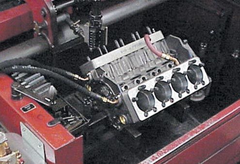

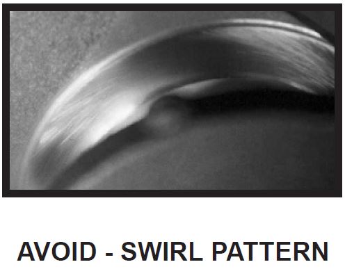

En olisi kovin huolestunut myöskään sylintereiden hoonauksesta oli ne tehty sitten ilman levyä tai levyn kanssa.
Mutta jos nuo molemmat asia olisi tärkeitä niin linja hoonaus kampilaakerilinjalle ja jonkinlainen poraus ja hoonaus operaatio sylintereille.
Mikä on sylinterin muotopoikkeama kun kone on käyntilämmin (vesi ja öljy noin 90 astetta C), pulttipohjassa ja punaraja lähestyy.
Harva on päässyt mittaamaan. Kai siellä jotain eloa on. Pullistuuko sylinteri paineen alla?
Tämä oli jotenkin mielenkiintoinen artikkeli.
http://www.hotrod.com/how-to/engine/cyl ... ck-honing/
http://www.enginebuildermag.com/2005/03 ... ooled-off/

Rullanostajien testiasennus suoritettu:
Nostajat ja spider toimivat hyvin yhteen. Nostajien vapaa liike riittävä noston yläkohdassa (voisi nousta vielä muutaman millin luihin) ja nostajien ollessa perusympyrällä pysyy ohjausosa vielä luiden välissä.
Ajattelin ensin mittailla asteiden mukaan nostot ja piirtää kuvajat, mutta nokkahan pyörii puolinopeudella suhtessa kampiakseliin - ei mielekästä laskeskella ja tarkempi ajoitusmittaus suoritetaan joka tapauksessa loppukasauksen yhteydessä.
Nostot tuli mitatattua 1. sylinteristä ja olivat:
imu 8,58mm*1,6=13,73 mm = 0,540"
pako 8,91*1,6=14,26 mm = 0,560"
Nokkakortin mukaan nostot:
imu 0,542"
pako 0,563"

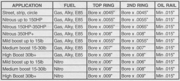

Renkaiden mukana tullut päittäisvälystaulukko:
Mäntien (Icon IC9971 STD) mukana tullut välystaulukko (takomännät, 4032 alloy):

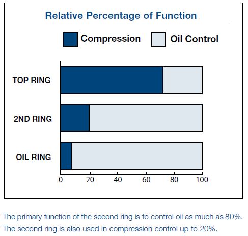

Mahlen mukaan ylimmän renkaan toiminta on sylinterin tiiveyden kannalta oleellisin asia:
Päittäisvälys renkaille rengasvalmistajan mukaan (ahtamaton, ei nitroja, sylinterikoko 4.000"):
1. rengas .0045"*4=.018"=0,46 mm
2. rengas 0,46 mm
öljyrenkaat .015"=0,38 mm
Päittäisvälys renkaille männänvalmistajan mukaan:
1. rengas .0040"*4=.016"=0,41 mm
2. rengas 0,41 mm
Mahlen ja joidenkin muiden rengasvalmistajan dokumenteissa on maininta, että alemman renkaan päittäisvälys kannattaisi olla hieman suurempi kuin ylemmän, jotta ylemmän renkaan ohivuoto ei kasvata liikaa renkaiden välialueen painetta ja aikaansaa sitten ylemmän renkaan tiiveyden romahtamista.
Mahle:
Notice: Most of the second ring gap recommendations are larger than the top rings. Recent testing has proven that a larger second ring gap increases the top ring’s stability allowing for a better seal. This larger “escape” path prevents inter-ring pressure from building up and lifting the top ring off the piston allowing combustion to get by. Many engine builders have reported lower blow-by and horsepower gains at the upper RPM ranges with the wider second ring gaps. Also, almost every new car made is using this inter-ring pressure reduction method to lower blow-by and emissions and to increase engine output.
Männässä on kyllä tehty ura 1. ja 2. renkaan välille - "accumulator groove" - , jonka pitäisi vähentää ohivuodon aiheuttamaa painemuutosta.
Speed Pro:n dokumentissa on mitat 2. renkaan välykselle:

Mahlella: 1. rengas .016” ja 2. .018"
Jos tähtäisi välyksissä oman koneen suhteen:
2. rengas .0045"*4=.018"=0,46 mm
Mukaan otettaessa käytettävät rakotulkit, niin välykset olisivat:
1. rengas 0,40 mm
2. rengas 0,45 mm
öljyrenkaat 0,40 mm
Speed Pro:n dokumentissa on esimerkki suurten välysten ja optimivälysten tehoerosta:
Comparative tests using a 350 cubic inch small block Chevrolet engine, reveal definite improvements in blowby control and horsepower as top ring end gaps were decreased. Blowby was reduced by approximately 50 percent, and horsepower increases ranged from 5 to 13 percent. The baseline test was run with top ring gaps set at .024". In the second test, top ring gaps were reduced to .016". An additional test was made with the top ring gaps set to .010”. In this final test, the results again showed a reduction in blowby; but a noticeable loss of horsepower was observed at higher speeds. Examination of the rings indicated that the top rings were butting. Running with ring gaps butted will result in scuffing of cylinder walls and/or flaking of moly from the ring face.
Kommentteja välyksistä?

1. rengas 0,45 mm
2. rengas 0,45 mm
öljyrenkaat 0,40 mm
Jos vielä oletetaan 2. renkaan käyvän hieman viileämpänä + valurenkaan aavistuksen pienempi lämpölaajenemiskerroin, niin jäänee automaattisesti isompi rako.

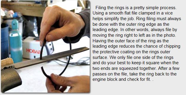

Viilaustekniikkana meinasin käyttää käsiviilausta. Viila kiinni ruuvipenkkiin ja viilaus rengasta liikuttamalla ja vain toista päätä viilaten (jotta voi valoa vasten tarkistaa raon suoruuden):
Lopuksi viisteiden kevyt pyyhkäisy päistä hienolla hiomakivellä.
