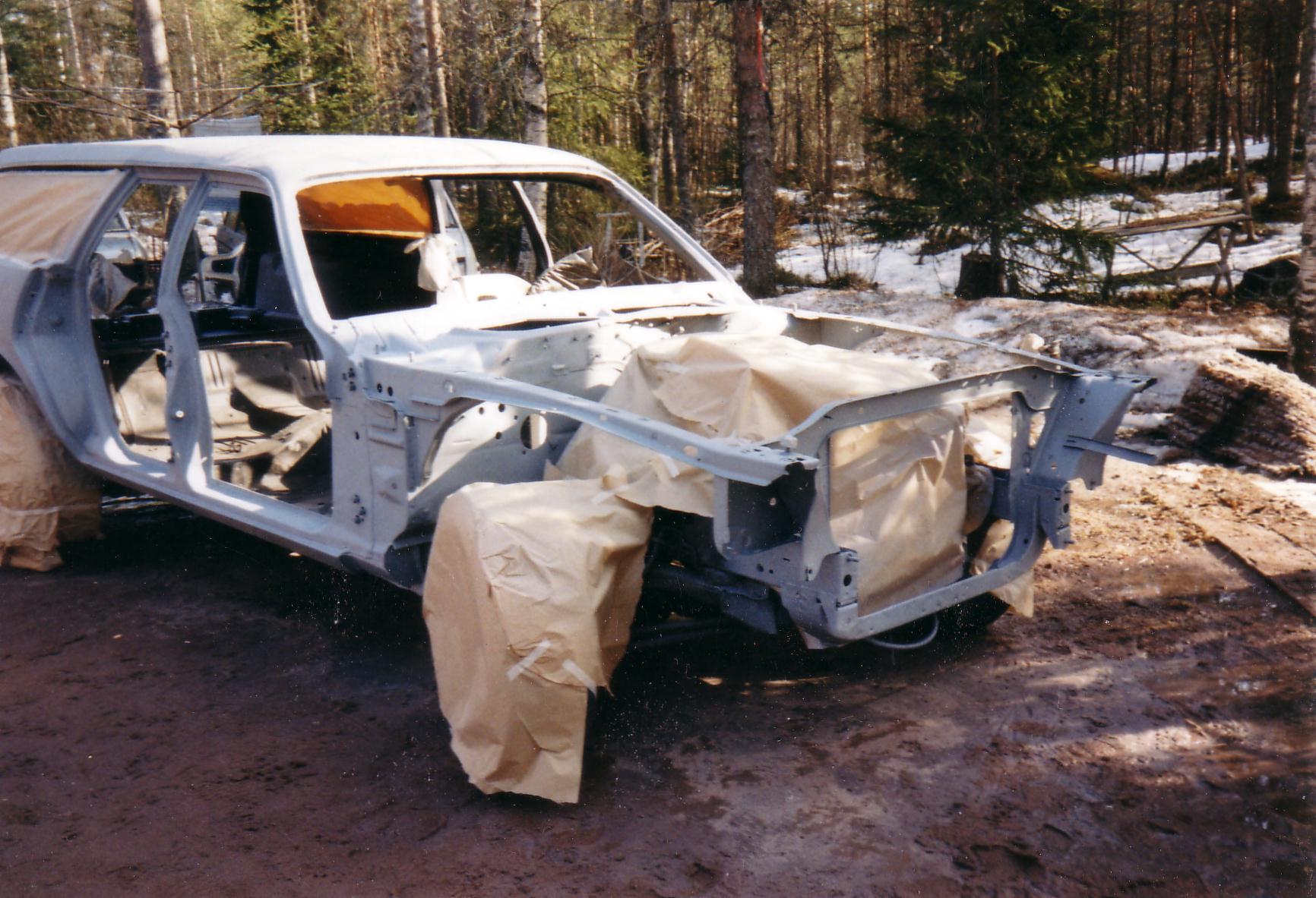

Ville K kirjoitti:Peltikirkkaalle pinnalle mun mielestä hyvä vahva kerros epoksia molemmille puolille. Alapuolelle sitten lisäksi päällemaalattavaa kiveniskumassaa niille kohdin mihin hiekkasuihkut osuu, ja sitten pintamaali esim. auton värillä, tai mustalla tai millä haluaa.. Sisäpuoli menee varmaan ihan tolla epoksilla, tai jos haluaa niin voihan sen vielä maalata jollain sopivalla värillä.
EPoksi istuu pohjassa todella lujassa, eikä siitä mene kosteus läpi. Joskus vuosia sitten rakensin yhden mk1 escortin, joka hiekkapuhallettiin ja maalattiin silloin epoksilla heti puhalluksen jälkeen, ny jokunen aika sitten auton nykyinen omistaja alkoi rakentamaan siitä historic-kilpuria, ja kyseli millä se on maalattu, kun ei meinannut lähteä korkeapainepesussakaan..
Näin tekisin itse toistamiseenkin, mutta mielipiteitä on varmaan monia.
Epoksi on kovaa tavaraa ja kestää sinkkipohjalla jopa upotusrasitusta suolavedesssä.Itse olen omiin projekteihin käyttänyt tällä metodilla ja kyllä mielestäni
kestää hyvin.Näin 10 vuoden maalarinkokemuksella+harrastelut voin sanoa että on hinta-laatusuhteeltaan oikein käytettynä hyvä pohjamaali autoonkin.Lisäksi ei ole liian kova hiokkaan mutta sekoitus-suhteen kanssa on oltava tarkkana.Liika tai liian vähän määrä kovetinta tekee maalin lähes sietämättömäksi hioa.Epoksissa
on myös ruostetta torjuvia "inhibaattoreita" eli sitä voi periaatteessa maalata hieman epäpuhtaallekkin pinnalle, kuten usein teollisuudessa tehdäänkin.

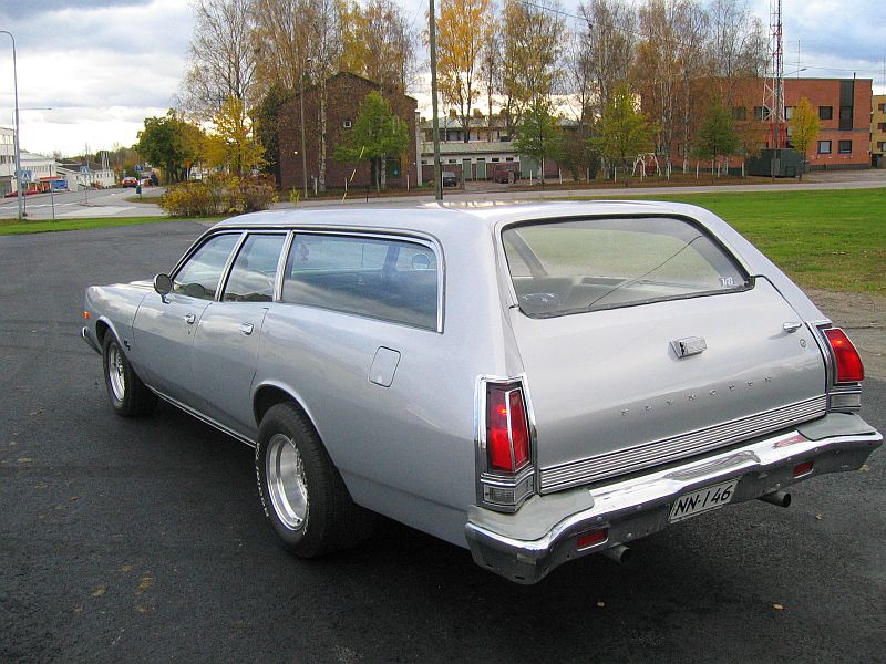

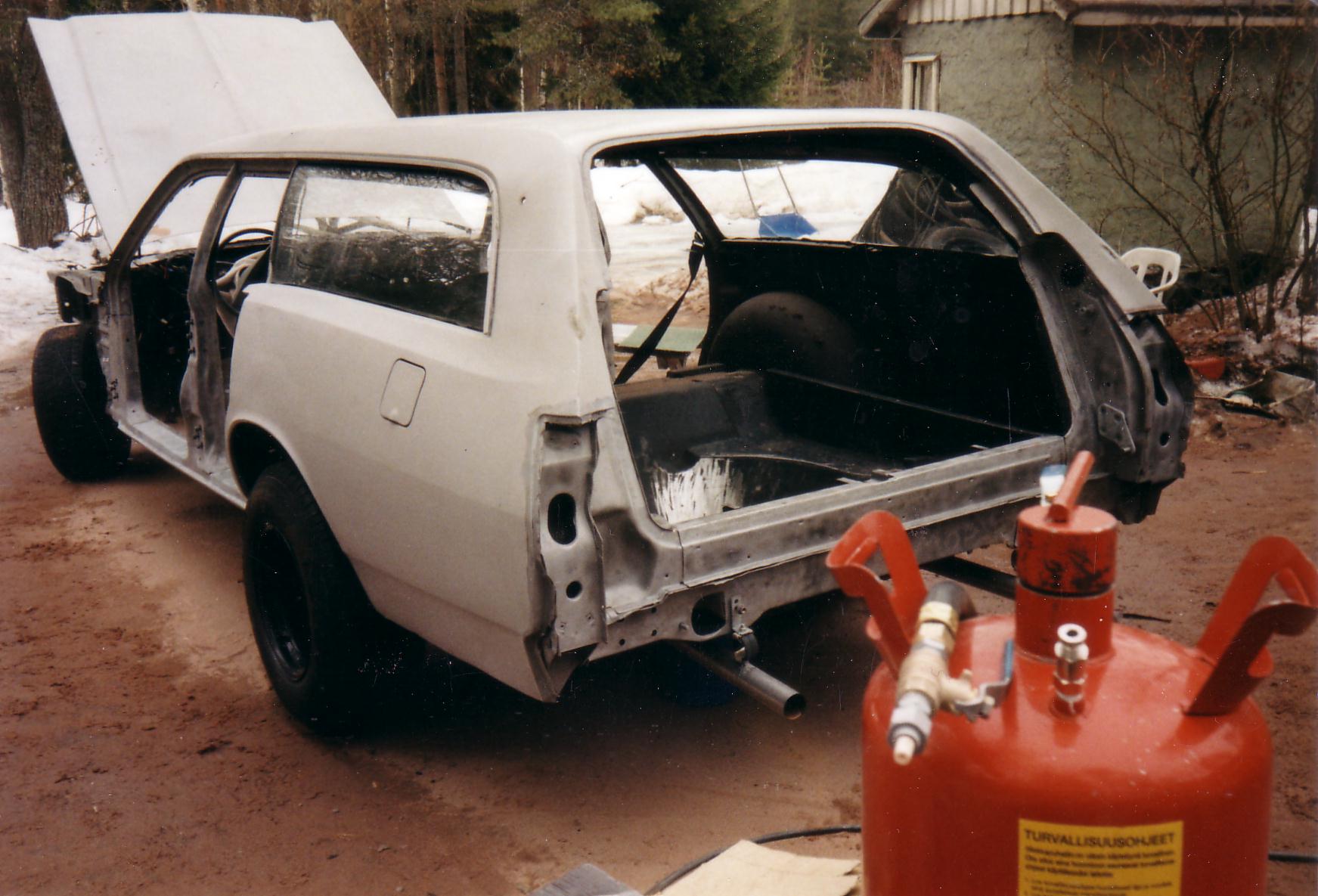

Tässä -76
Fury Stw jonka aikoinaan käpistelin, hiekkaa meni varmaan 400kg puhaltaessa, osaan korista tuli sinkkipohja ja osaan pelkkä epoksi+pur pinta, Pur-lakka.
Tämä kokoisekseen uskomattoman kovaa kulkeva hirviö on siis kokonaan maalattu teollisuusväreillä, toki hieman pilveilee mutta välttää jos ei katso liian
tarkkaan..Lienee helsingin seudulla edelleen...valitan "väärän" konsernin auton kuvia tässä topikissa mutta jos annatte anteeksi tämän kerran... :D

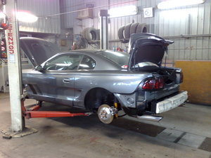

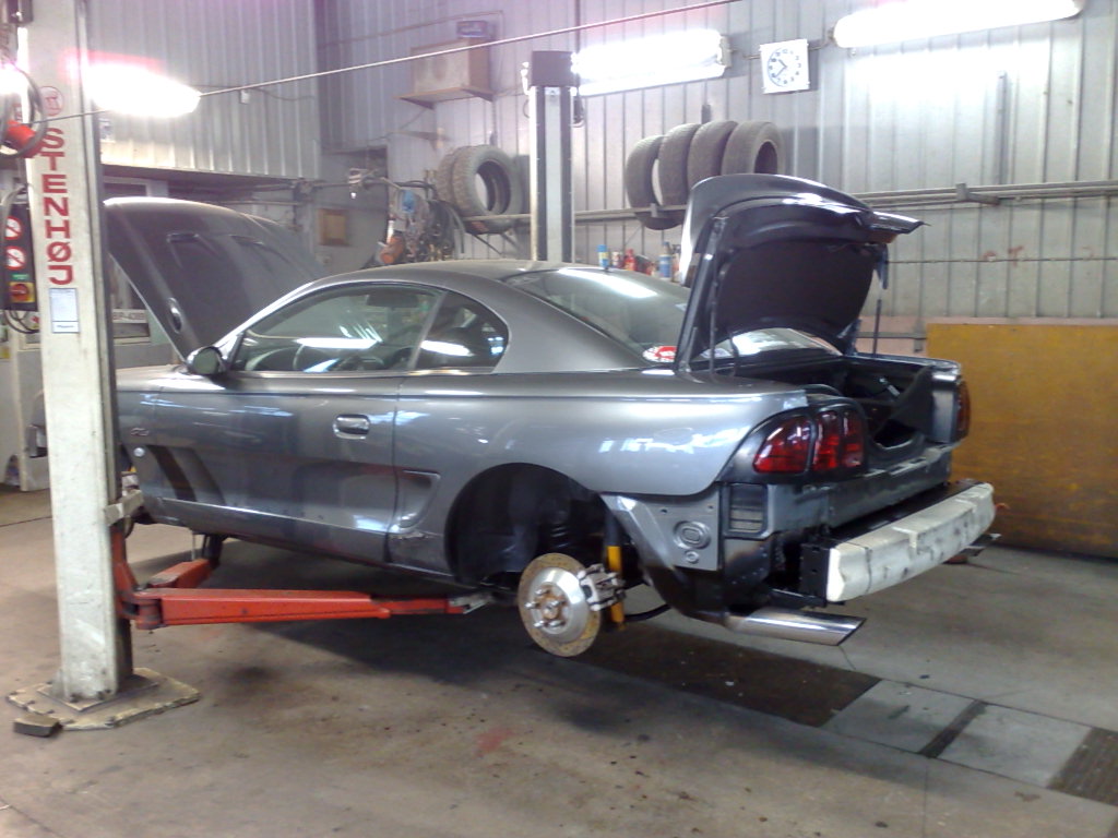

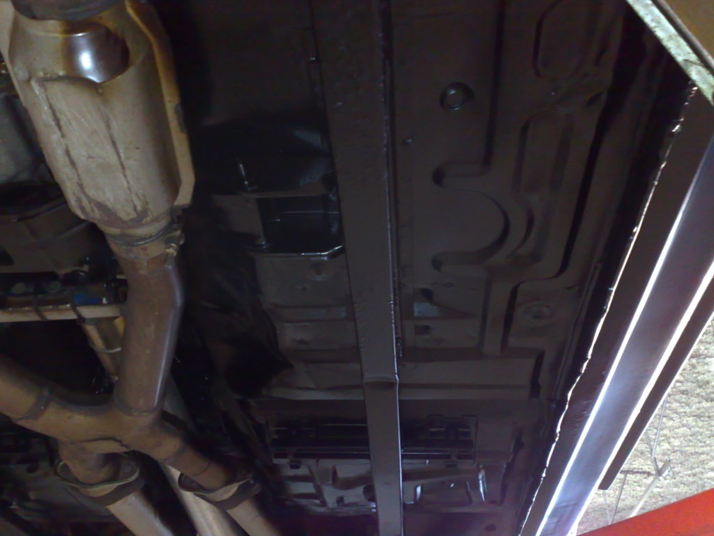

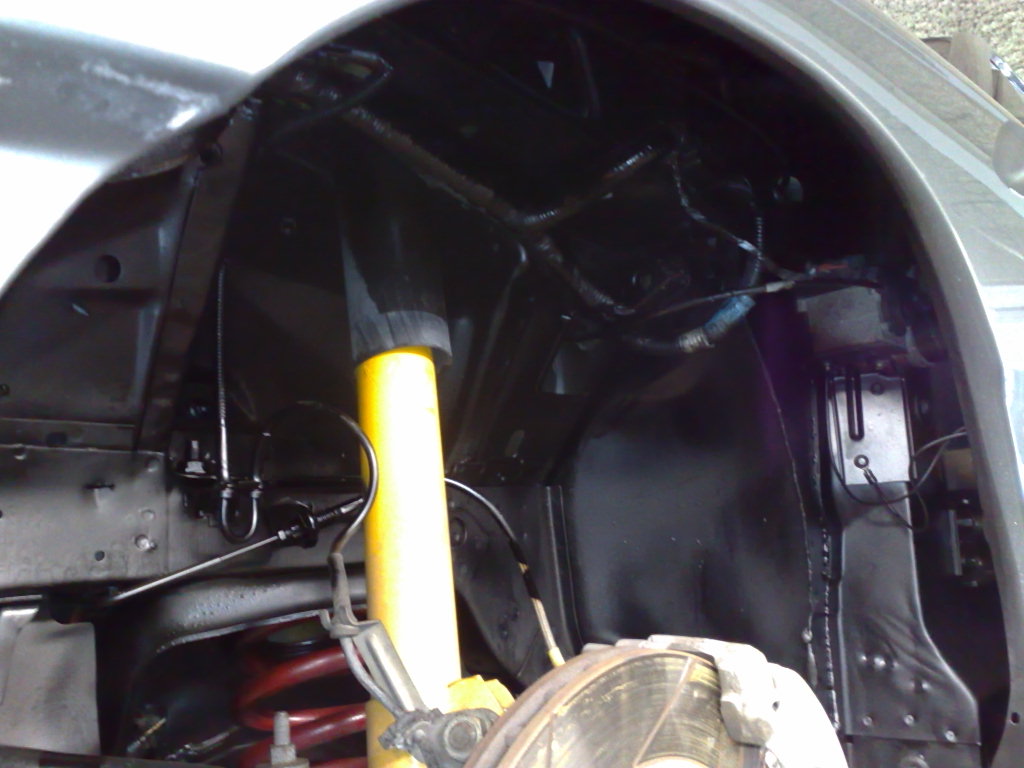

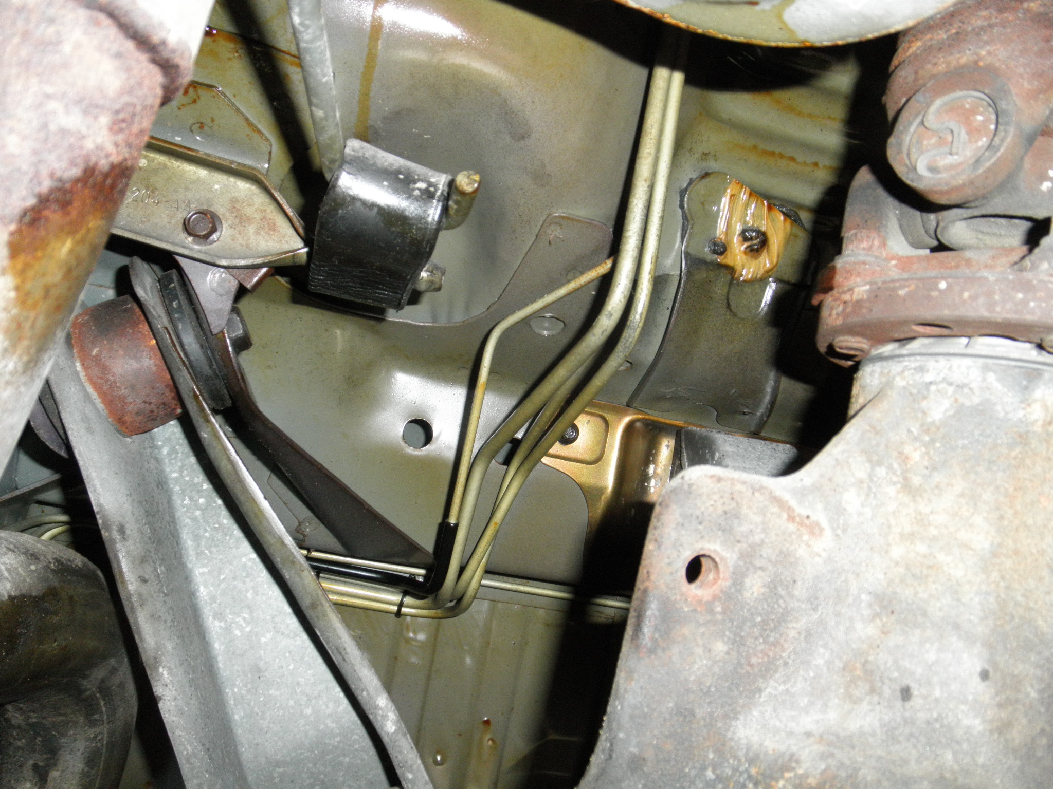

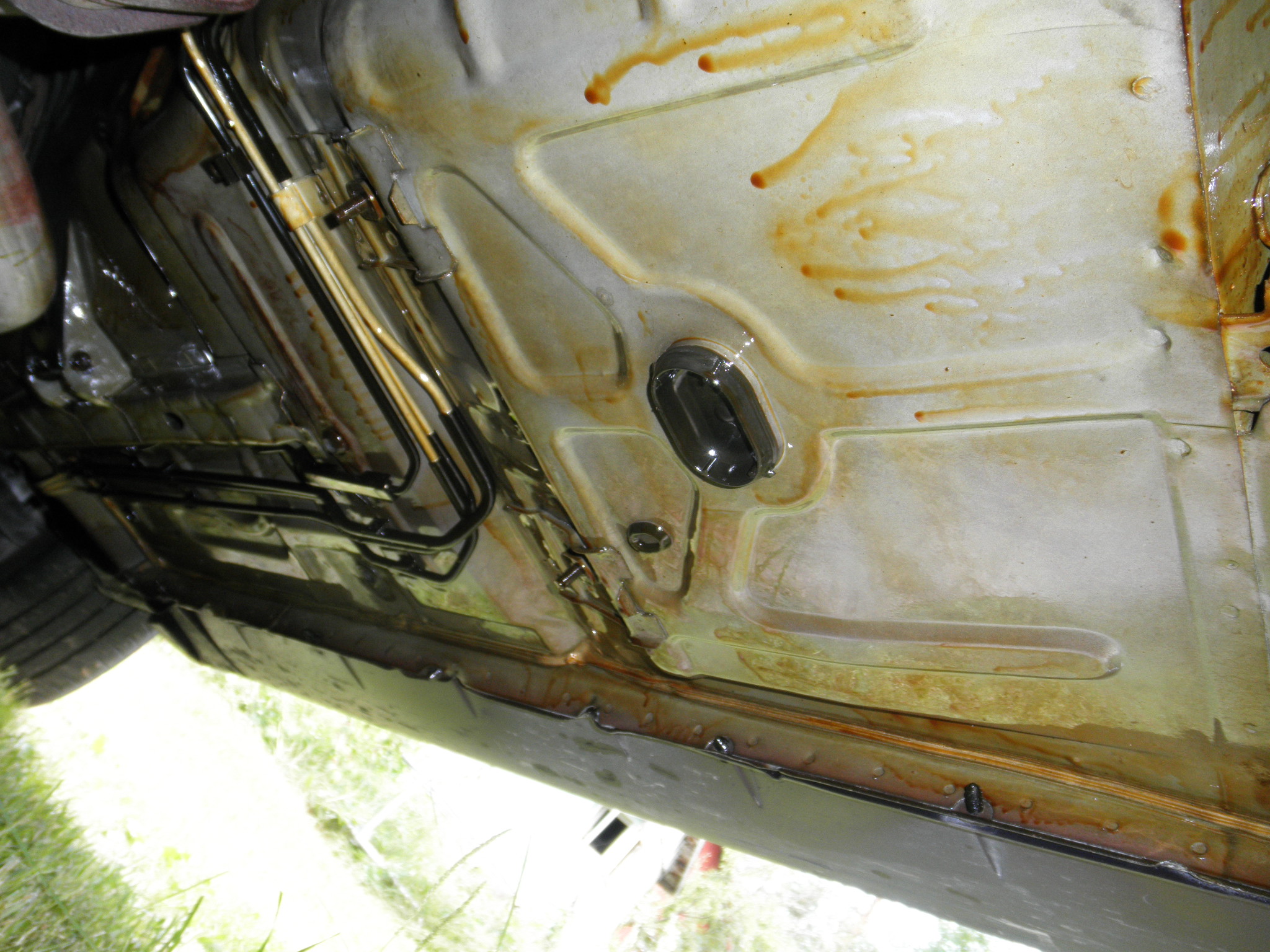

Teidän onnellisten kiertäessä Fun runissa, minäpoika makoilin Mustangin ja Lincolnin alla ja pesin pohjat
ja sitten hieman "möträsin" menemään.Eli aiemmin käsittelin jo kaikki kotelot Tectyl Ml:llä ja nyt sitten
oli alustan vuoro.En juurikaan aja hiekkateitä joten kiveniskusuojaa en tarvi.Tokihan kunnon massa
tuohon päälle vaimentaisi ääntäkin mutta tekee subien. jne asennuksen jälkeenpäin hankalaksi..
Kuten kuvista näkee, tämä 12v Miamissa ollut auto on muutamaa pistettä lukuunottamatta onneksi
vielä täysin ruosteeton 8)

96PurpleStang1 kirjoitti:Teidän onnellisten kiertäessä Fun runissa, minäpoika makoilin Mustangin ja Lincolnin alla ja pesin pohjat
Milläs pohjan pesit??
96PurpleStang1
Viestit: 334
Paikkakunta: Alavus
Re: Alustan pintakäsittely sisä- ja ulkopuoli
Pohjanpesut tein Kärcher-painepesurilla jonka sekoittajassa wurthin pineline mäntyöljypohjainen liuotin.

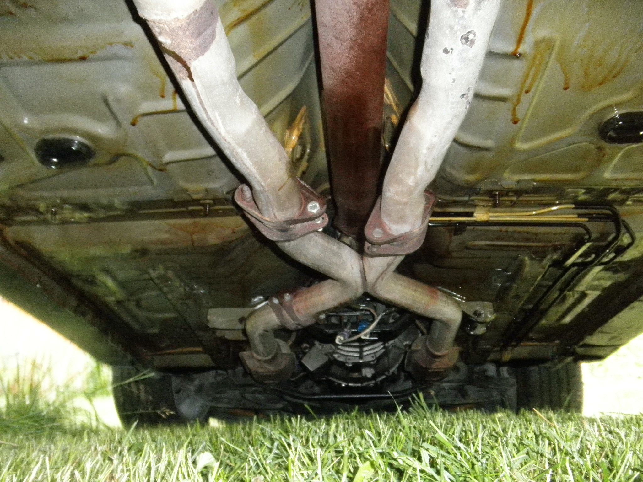

Aikoinaan tuli myös tehtyä kevyt suojamassaus HUOLELLISEN pesun ja KUIVAUKSEN jälkeen Finikorin 1:llä ja 3:lla. Hieno oli kyllä tehdä TÄYSIN ruosteettomaan pohjaan/koteloihin...ja massauksen jälkeen reilu vuorokausi kuivumassa. Kaikki muut kohdat oli hyvin suojattuna massauksen aikana.
