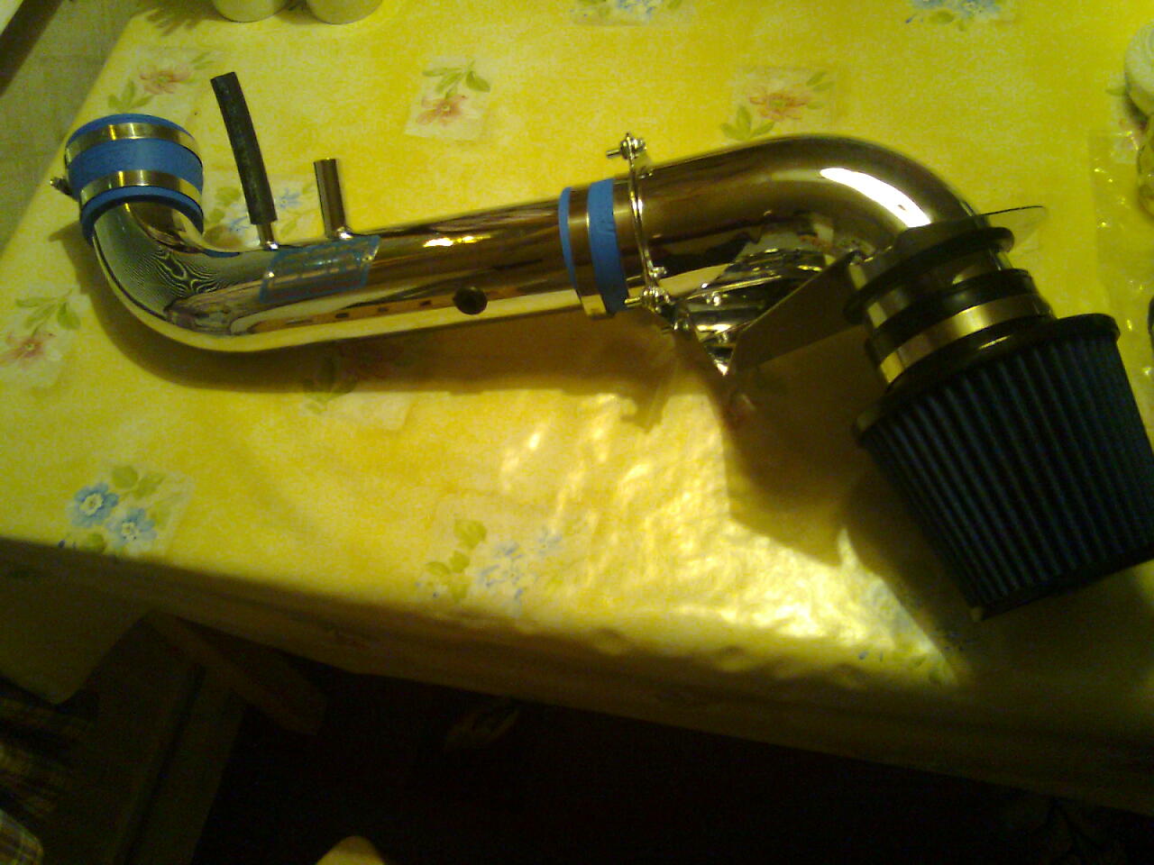

Jaha, ameriikan joe oli taas armollinen ja toi parit joululahjat vähän myöhässä..Piitkään odottamani Bbk:n CAI ja loput kytkimen
hilut sitte saapuivat..Tuossa hökötys koekasattuna pöydällä, Maffi puuttuu välistä..Taas pitäs tulla vähän lisää löylyä, tai siis ääntä.. :roll:
Eli ny on ainakin vaparin ilmansaanti turvattu...Asennus kelien lauhtuessa siedettävälle tasolle.. :wink:

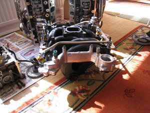

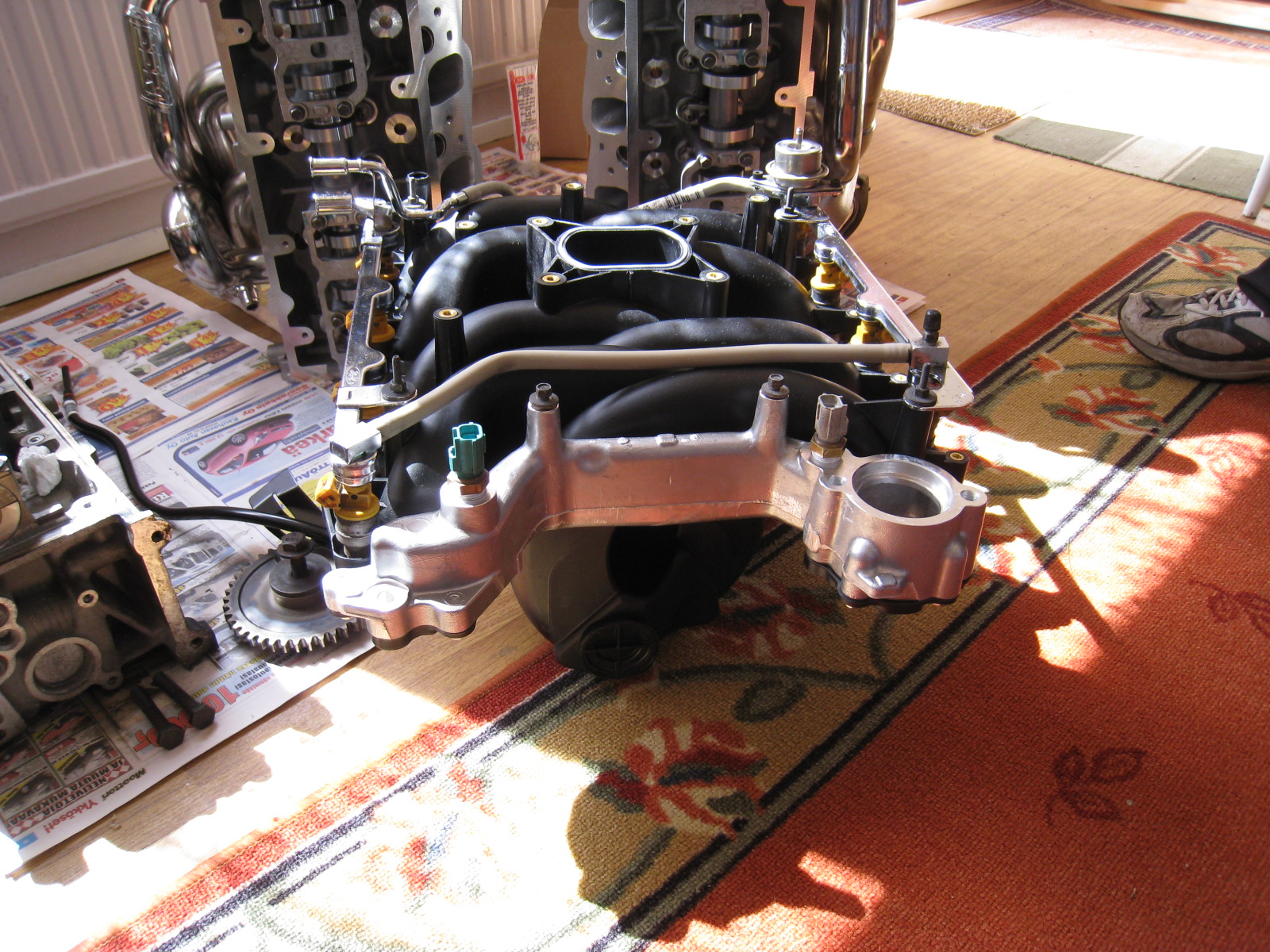

Minä lainasin tuon putkijenkatapin ihan työpaikaltani joten ei tullu kustannuksia.Sinolia väliin niin nätisti lastuaa.Mitä oon jenkkien
foorumeita selaillu, läheskään kaikki ei viitsi porata/jengata tuota anturin reikää.Jotkut laittaa mittarin anturista T-haaran, toiset
vetää sen mistä ties asti ja sitten ne laiskimmat ei laita ollenkaan..Sitten ollaan ihmeissään kun CEL on taulussa ja auto pelaa miten
sattuu, no eihän se kunnolla voi pelata kun Ecu ei saa oikeaa tietoa lämpötilasta, taitaapa rikkaalla sitten käydä..Muistaakseni
tarkka porankoko tuolle jengalle on 15.3mm mutta en mene vannomaan kun muisti on yhtä lyhyt kuin mustangin takaluukku..
Edit:jos tää kuvien
postailu tänne ei oo oikein sallittua, joku modeista voi kyllä huomauttaa kun en tiedä miten asia on?Fmoc ry saa vapaasti käyttää
kuvia minun puolestani, jos niistä jotain hyötyä jollekkin on... :DOlen vaan sellainen harrastelija joka kuvaa lähes kaikki auton kanssa
puuhastelut/muutokset..

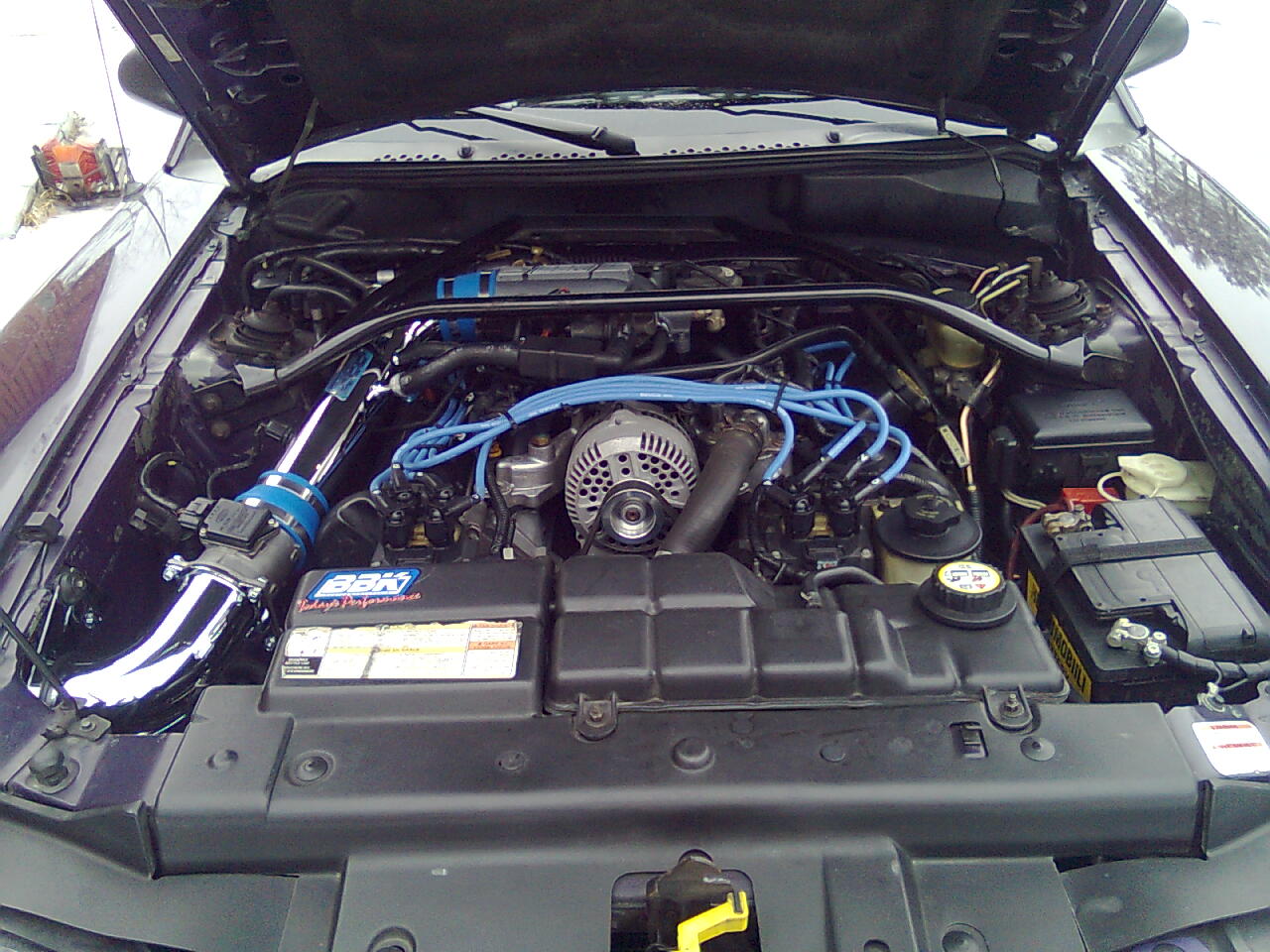

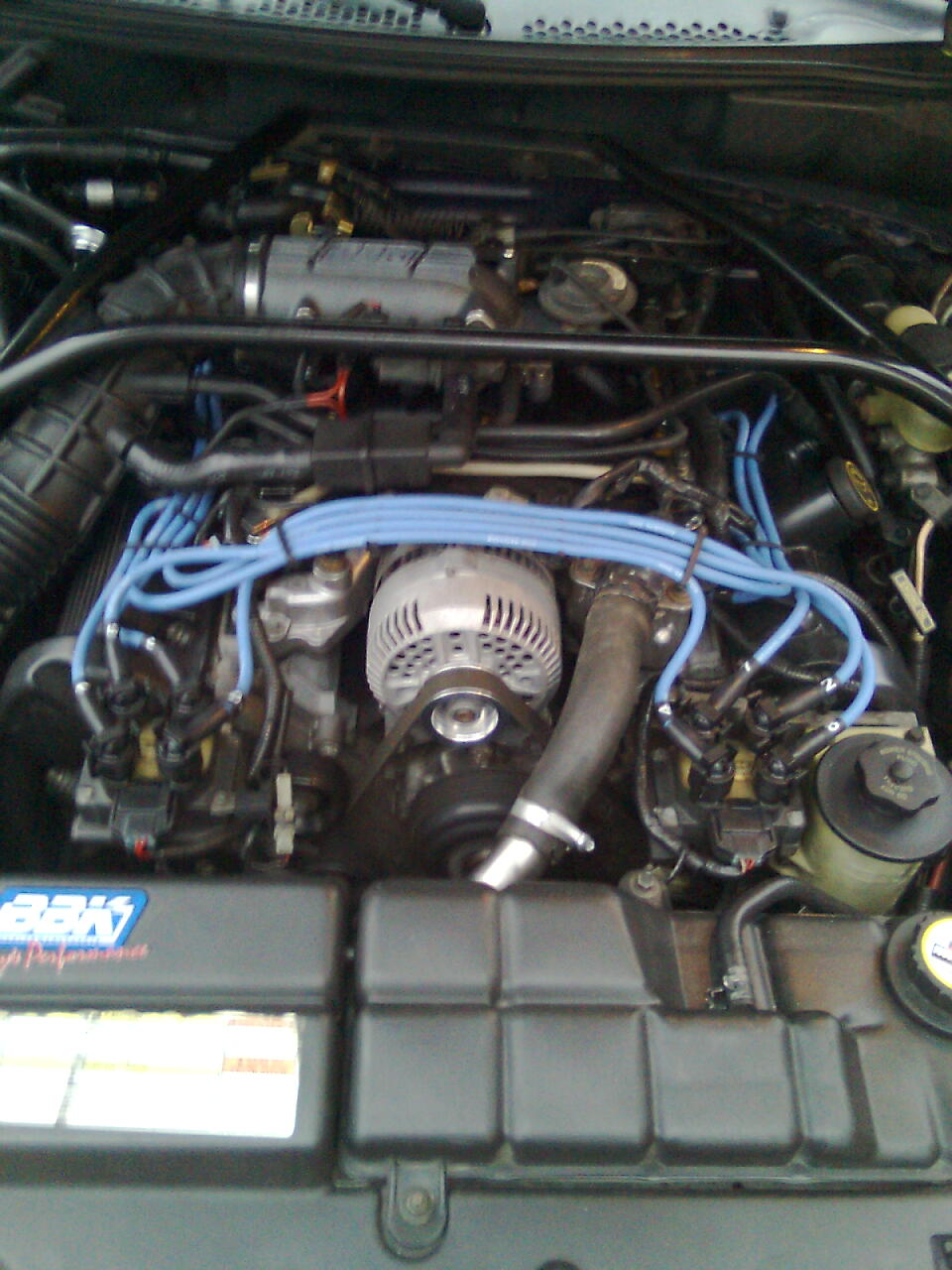

Vapaavirtaus-suodatin systeemi vihdoinkin paikallaan ja nyt näyttää konehuone vähän sellaiselta kun sen alunperin halusinkin.Ainahan sitä pientä
fiksaamista tosin löytyy..tallipölyt pesty pois ja vielä pari vkoa odottelua että pääsee huristelemaan.. :arrow: Mitäs Tpn: autolle mahtaa kuulua?

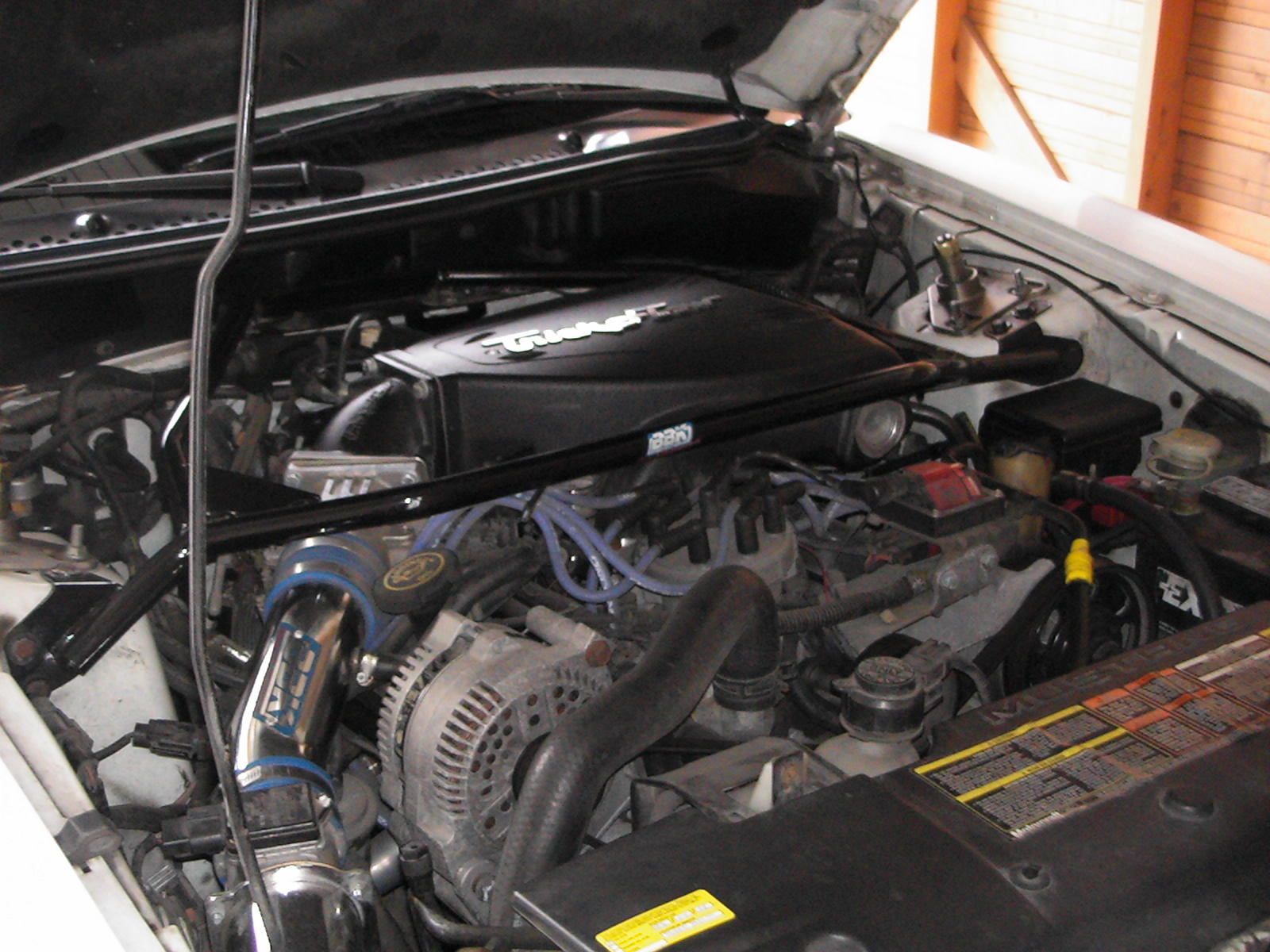

tässä mun 94GT:n
1994 MUSTANG GT 5.0/AODE

Jones kirjoitti:tässä mun 94GT:n
Hyvältä näyttää.. Bbk:n ja Trickflown palikkaa näyttää Windsor saaneen.Mitäs kaikkea pellin alta oikein tarkemmin löytyy?
Corraanista luin kyllä alustamuutoksista mutta entäs tuo pannuhuone?Itse aloitin "väärästä päästä", alusta puslia lukuunottamatta
vakio...mutta eiköhän se hulluus kohta siihenkin iske...Todellakin, jos täältä löytyy Sn95 tietämystä alustan suhteen niin privaa
voi laittaa näistä jutuista lähinnä mitä kannattaa tehdä ja mitä ei..kiitän jo etu ja taka-käteen :wink:
Moottorivertailun voi jättää sitten tästä topikista pois, modular kiertää kuin ryssä anttilassa mutta windsor vääntää kuin seppä tahkoa...
Ja onpa niitä windsor-modulaarejakin mutta se on toinen tarina se :mrgreen:
Laittakaa muutkin Sn95-toverit kuvia tähän omasta pannuhuoneesta ja miksei foxitkin, samaa peliä kun pelataan 8)
