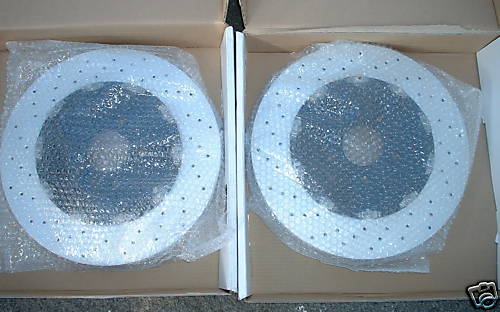

Bemun pää sylkky on vaihtunut wilvoodiin. Tehostimen poistamisen myötä poljin tuntuma huononi liikaa.
Wilwoodin kaverina toistaiseksi vanhat jarrut, ferodon paloilla. No sattui sopivasti vastaan tuollaiset. Ei ehkä vielä ensi kesäksi, mutta kuitenkin...
Audi ceramic.jpg (12.26 KiB) Katsottu 3403 kertaa
Viestit: 2113
Re: Early jarruista / jarruteoriaa
Satuloiden sovittamisessa saattaa tulla jonkin laisia vastoin käymisiä. Satulan leveys 170mm, pituus 365mm...
