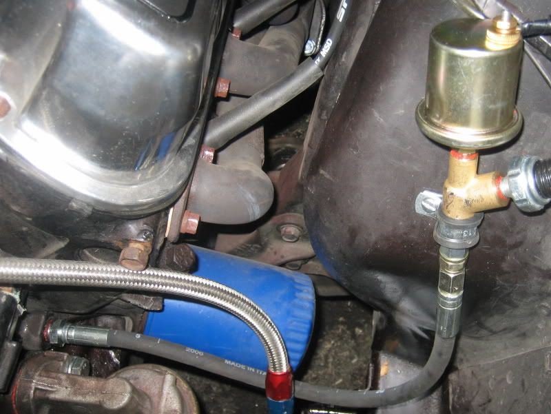

On kyllä niin ahdasta ettei pelkällä haaroituskappaleella sovi. On autometerin öljykello niin suuri (kananmunan kokoinen). Olisiko mitään estettä laittaa lohkoon kiinni paineletkua 20-30 cm ja sen päähän haaroitin ja jakaa siitä sitten antureille? Loppuisi tilanahtaus.

Eipä taida olla estettä.65HT kirjoitti:On kyllä niin ahdasta ettei pelkällä haaroituskappaleella sovi. On autometerin öljykello niin suuri (kananmunan kokoinen). Olisiko mitään estettä laittaa lohkoon kiinni paineletkua 20-30 cm ja sen päähän haaroitin ja jakaa siitä sitten antureille? Loppuisi tilanahtaus.

Tota mietin itsekin, jälkeenpäin. Varmasti helpoin tapa sijoittaa haaroitin. Siirretäänhän öljynsuodattimiakin, niin miksei muutakin.65HT kirjoitti:On kyllä niin ahdasta ettei pelkällä haaroituskappaleella sovi. On autometerin öljykello niin suuri (kananmunan kokoinen). Olisiko mitään estettä laittaa lohkoon kiinni paineletkua 20-30 cm ja sen päähän haaroitin ja jakaa siitä sitten antureille? Loppuisi tilanahtaus.

Siinä toteutus:65HT kirjoitti:On kyllä niin ahdasta ettei pelkällä haaroituskappaleella sovi. On autometerin öljykello niin suuri (kananmunan kokoinen). Olisiko mitään estettä laittaa lohkoon kiinni paineletkua 20-30 cm ja sen päähän haaroitin ja jakaa siitä sitten antureille? Loppuisi tilanahtaus.
