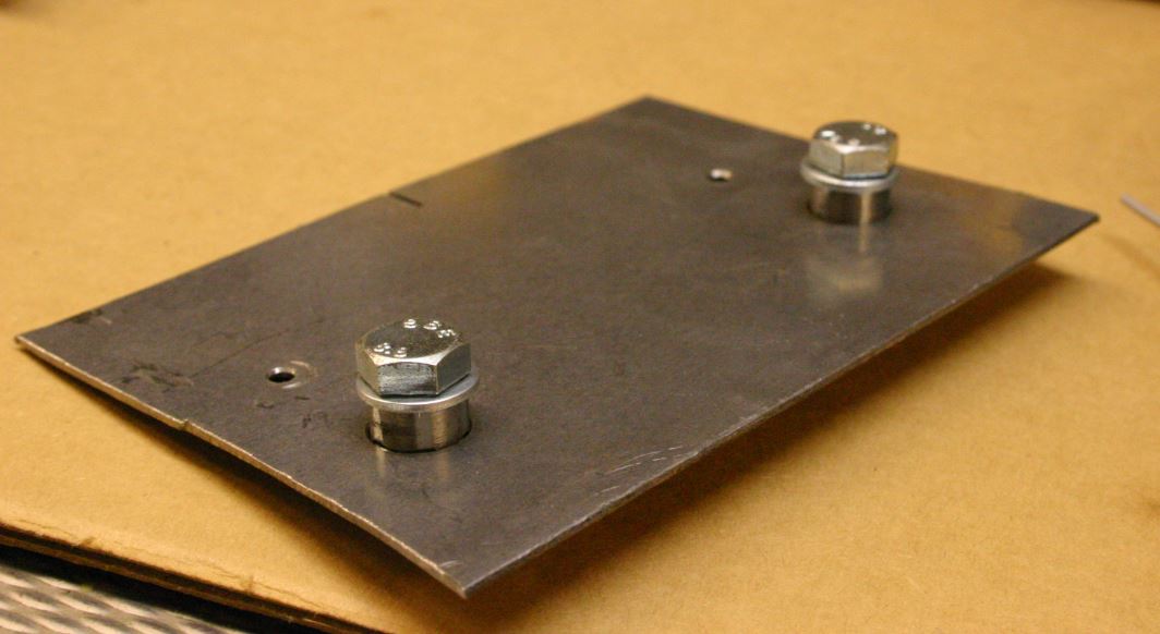

Nostetaanpas vanhaa ketjua... Eihän kellään vielä armon vuonna 2015 sattuisi löytymään lainaksi tuota Arning-sapluunaa 1965-1966:n muutokseen?
Viestit: 2727
Re: Arning-muunnos
Tuosta helppo kopioida.
http://www.ftw.com.au/content/view/152/50/
Mä tein itelle ton mukaan ensin paperille sapluunan ja sitten 10mm alumiinilätkään saman.
Viestit: 1684
Re: Arning-muunnos
Handyy kirjoitti:Nostetaanpas vanhaa ketjua... Eihän kellään vielä armon vuonna 2015 sattuisi löytymään lainaksi tuota Arning-sapluunaa 1965-1966:n muutokseen?
Saa minulta kunhan säilyttää ja laittaa sitten taas kiertoon seuraavalle tarvitsijalle.
Sorvatut holkit kiinnitykseen ja 3 mm:n poralla saa porattua alkureiät.
