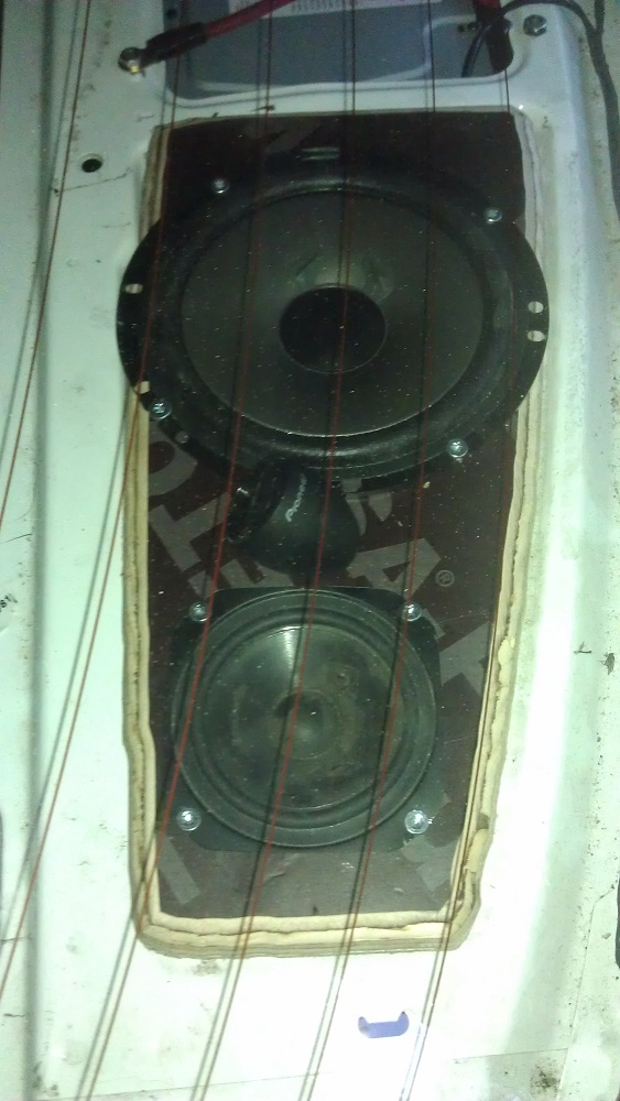

http://www.autostudio.fi/autohifi/autok ... iutin.html nämä pitäisi sopia suoraan etuoviin ja on helppoa asennusta haluavalle hyvältä kuulostavat, ainakin ne on samankoiset kuin kaikki Fordin kajarit mitä ole pois repinyt. Cobrassa on edessä Caliberin ovaalit ja erillissarjan diskantit peilikolmioissa. Noi Alpinet sopii varmaan taaksekin, takanahan on koteloidut monitiekaiuttimet. Mä tein vanerista levyt joihin tuli erillissarja.

Re: 94-up Stereopäivitys
Jostain syystä mun korvaan kuulostaa lähes poikkeuksetta paremmalta jos on pyöree se kaiutin, en ymmärrä miks mutta näin on.
