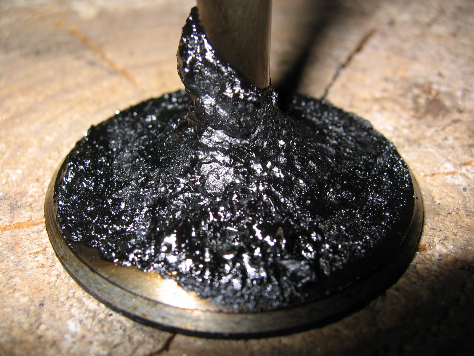

Tämännäköiset olivat imuvenat omassa noin pari kesää ajetussa koneessa kun pcv-venttiilistä tuli letku kaasariin läppien alapuolelle. Joko kone huohottaa älyttömästi tai joku muu mättää. Nytkun molemmat letkut menee kerääjäsäiliöön niin venat on ihan puhtaat.

Joku mättää. Venttiliiohjurit good bye ja voihan tuo konekin hieman huokaista.ak72 kirjoitti:Tämännäköiset olivat imuvenat omassa noin pari kesää ajetussa koneessa kun pcv-venttiilistä tuli letku kaasariin läppien alapuolelle. Joko kone huohottaa älyttömästi tai joku muu mättää. Nytkun molemmat letkut menee kerääjäsäiliöön niin venat on ihan puhtaat.

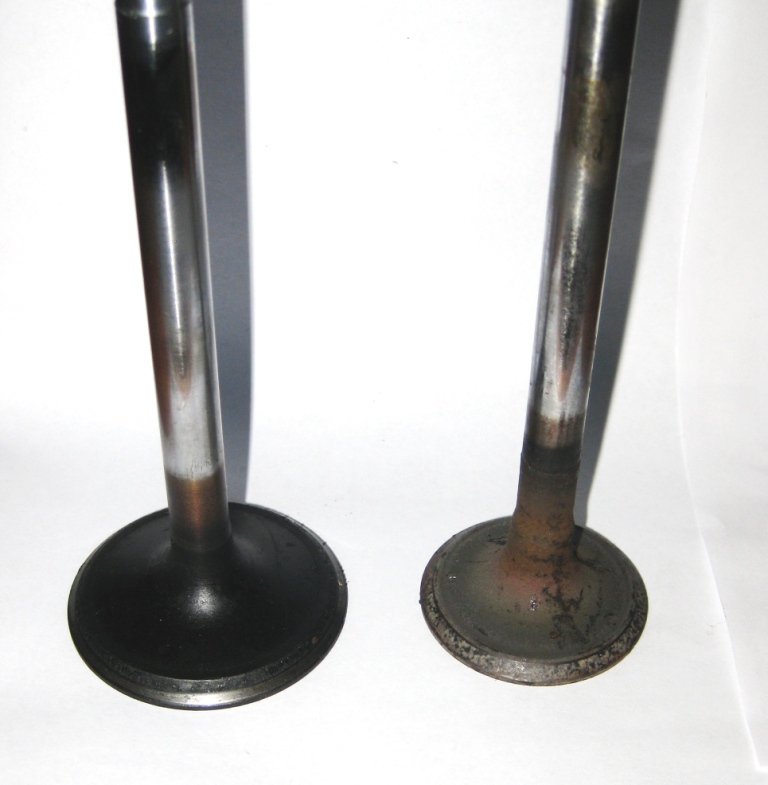

Piti oiken kaivaa vanhan 5.0 -94 vaihtoon meneet venttiilit ja otta kuva.
Tällä koneella ajettiin 5 vuotta ensin kadulla senjälkeen 2 vuotta kilpaa ja oli siten lainassa vuoden.
Tämän jälkeen kun konetta kunostettiin, todettiin venttiilivarsien kuluneen ja ohjureiden olevan väljät, pientä huhotustakin oli jo havaittavissa.
Venttiilit meni vaihtoon ja ohjaimet korjaukseen.
Tuossa nuo ventiilit suoraan koneesta putsaamattomina ja huohotus systeemi oli koneessa kuvaamani kaltainen.
Ei tuossa imuventtiilin päällä ole mitään karstaa tai muutakaan mönjää ja pakosessa nuo vakio syöpymät tiivistepinnassa.
