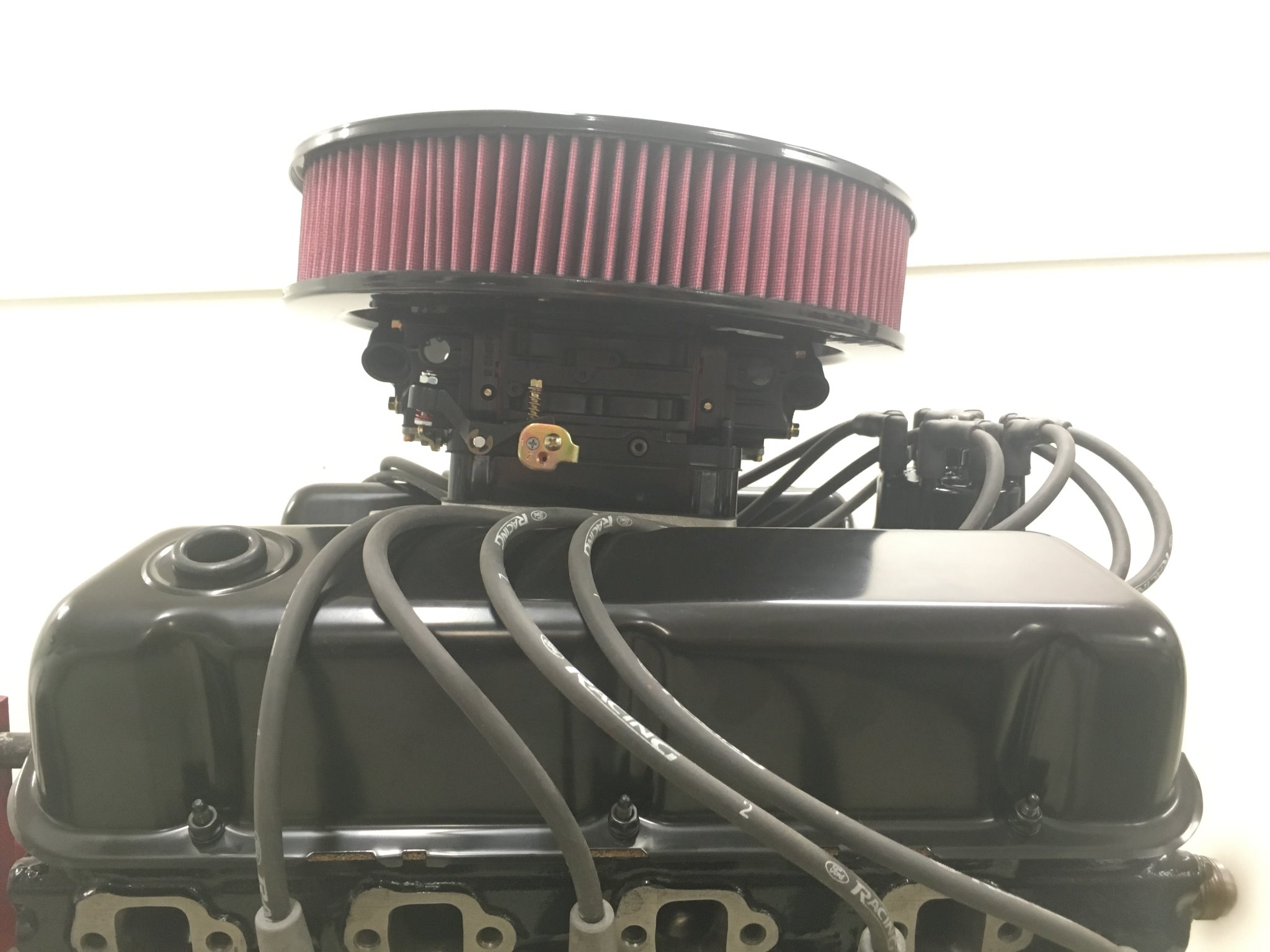

Noita erilaisia ilmaputsari koteloita on saatavilla lähes joka lähtöön.
Tuo kuvan putsari ei juurikaan vaikuta koneen tehoon, muistaakseni -2 hp. Mitattu dynossa!
