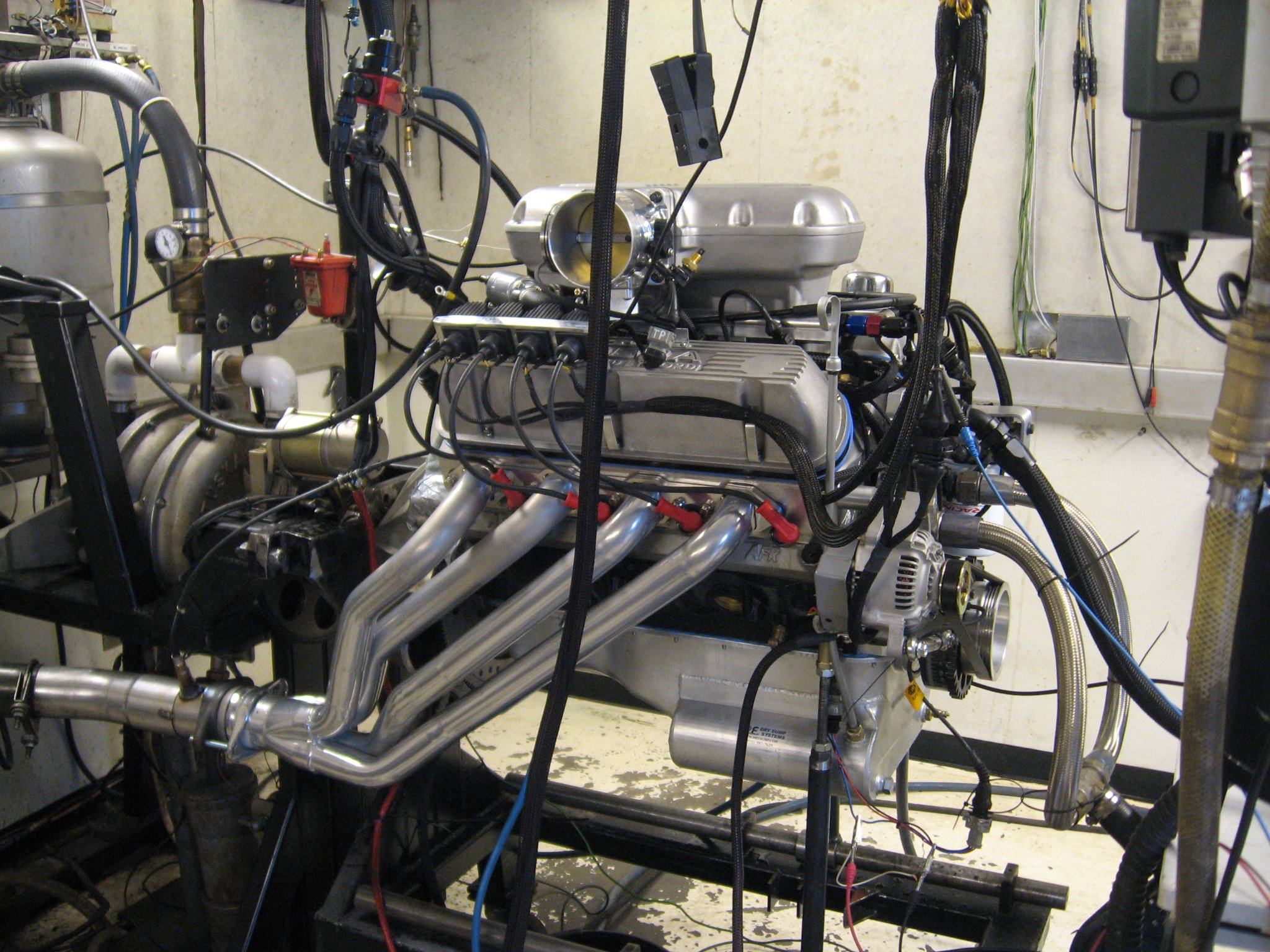

Hyvä suunnitelma, mutta en laittaisi vakio imusarjaa missään tapauksessa 427:n päälle. Nykyään saa esim holleyltä hyviä ruiskuimareita, kohtuu hinnalla.

Tuo Holley hi-ram olis kans tutustumisen arvoinen.
Mä mietin kanssa sitä Holley ruiskua, tai joku muu merkki, Victor imarin päälle. ymmärrätte kuitenkin. Sitten korkeampi konepelti, ja ilman otto tuulilasin edestä, tiedätte sen ratkaisun myös. Ja sitten sitä ja tätä.........

427w päälle pitää varmaan olla jo kannetkin isommilla imukanavilla? 200cc tai 210cc. Nokaksi TFS stage 1 ja rullakeinut 1,73 tai jopa 1,8.

Yllättävän hyvin on afr185 kannenkin 392cid koneessa sysänneet. Pitkäisku miedontaa nokkaa, mutta en tiedä auttaako päästöissä... tohon holleyn imariin saa kannen esim 2x4bbl läpprungoille

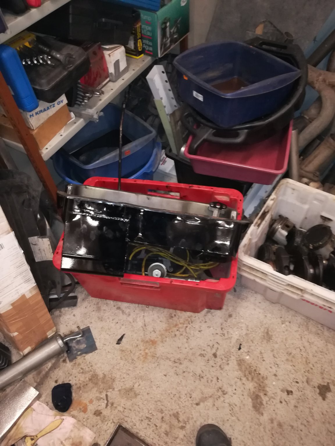

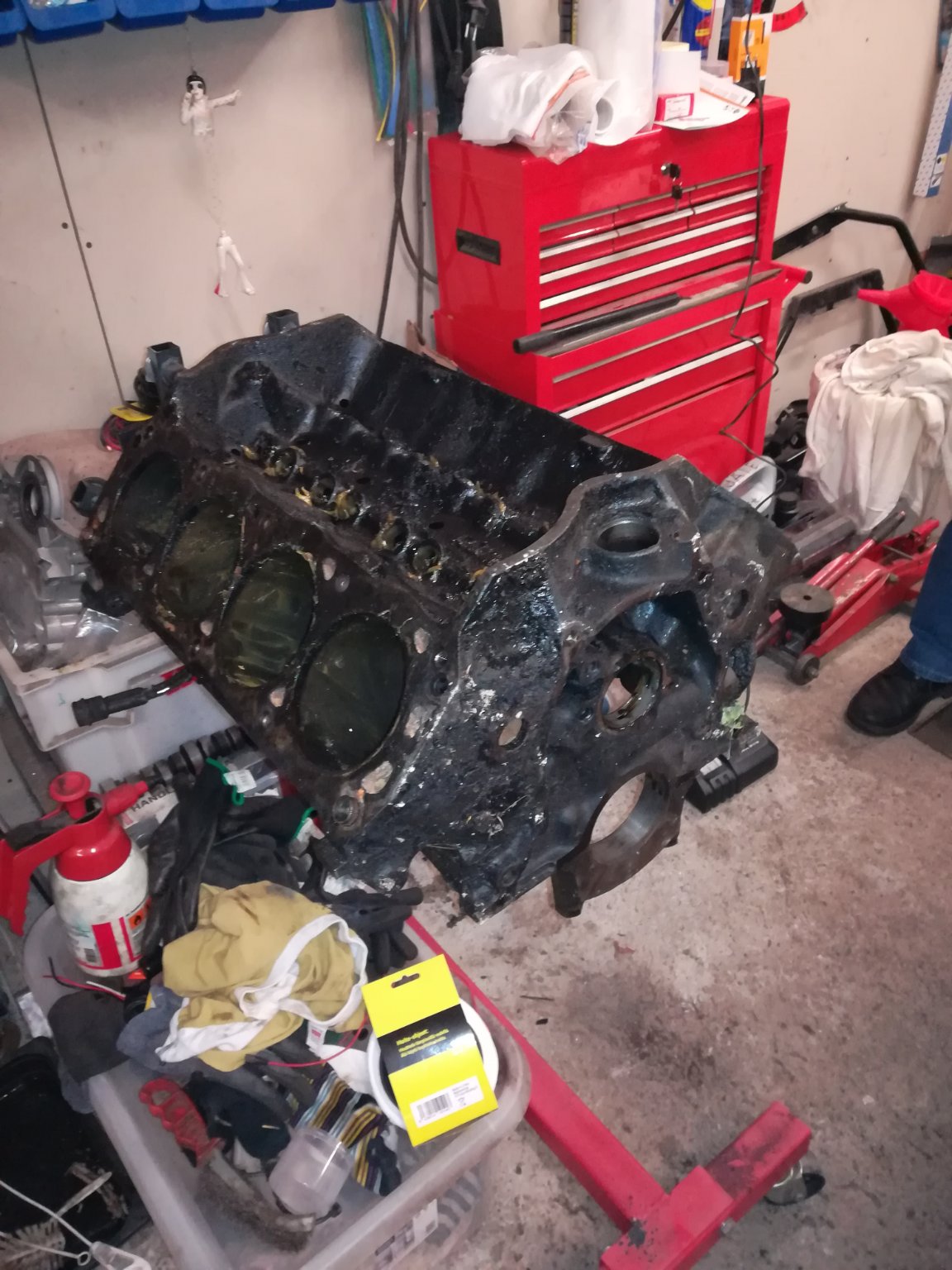

Nonni, nyt olisi kone pukissa, odottaa pesua ja porausta, katsotaan nyt mitä siitä tulee. Voi olla että kokeillaan ensin 351W kokoisena, ja leimataan ja suunnitellaan sitten tulevaisuutta.
83 lohko, pyörivät näyttäisi olevan 86. Joku suurentanut vähän öljypohja. Mukana myös billet HEI jakaja ja edelbrockin performer imusarja.
Kansia ei vielä ole, mut alumiinia tuohon tulee, se on varma. En jaksa enää ruveta kairaamaan rautakansia.
