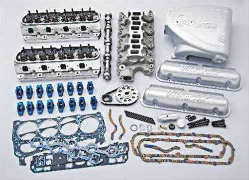

Tutkaili hieman noita top en sarjoja ja jotenkin hyvältä kokonaisuudelta vaikuttaisi tuo Trick Flow sarja.
Vanhalla kellarilla ja uusi ullakko. Varmaan jotain pientä tulee tehdä polttoaineen / ilman annostelu laitteiden / suutimien osalta, mutta muuten näyttää järkevältä sarjalta. Uskoisin tässä tapauksessa kysyjän jotain tietävän vinkkelikoneiden osalta.
Tuollainen sarja olisi jotenkin helppo kun lähes kaikki tulee yhdessä paketissa, ei tarvitse itse pohtia jokaista detalia erikseen. Kyllähän tuokin tuo tullessaan myös joitakin ylimääräisiä muutos tarpeita. Sarjalla on hintansa ja siihen päälle vielä muut muutokset ja jos homman tekee itse niin kustannukset asettunee jonnekin 3000 - 4000 € alueelle.
http://www.trickflow.com/parts/tfs-k514-350-370

Aika kattava setti. Jonkun tb-mutka-adapterin vissiin vielä tarvitsee.
Mutta, onpas edullista
4 tontun kohdalla tulee samantien mieleen, että mitäköhän maksaisi rapakon takana plug and play crate-moottori tarvittavilla tehoilla ja takuulla? Ei siksi, että rupeisin moiseen mutta luulen, että aika äkkiä tulee raja vastaan, että mikä kannattaa.
Kattelin itse myös noita yläkerran kamoja erilliskamana ja päädyin johonkin samanlaiseen tasoon hieman eri kokoonpanolla: ruisku (imukansi, plenum, TB, tb-adapteri) , cold air -kitti jos semmosen haluaa, kannet, keinarit ja vaikka 500€ hiluihin eli tiivisteet, studit, pultit jne. karkeasti 3000-3200€ + kulut eli samoissa ollaan. Ja varmasti tulee niitä "kun tämän jo avasin niin..." -juttuja ja pitihän se tukirautakin konehuoneesta vissiin vaihtaa noiden parempien imareiden kanssa.
Joten ei se halpaa ole mutta mikä olisi. Onneksi noi tosiaan voi tehdä vaiheissakin, jos vaan jaksaa pultata samoja paikkoja auki useampaan kertaan. Tommonen 3-4 tonnin kertainvestointi tällä hetkellä Mustangiin on isompi kuin mitä olen valmis tekemään.
Ja, kyllä itse asennan.
Ps. mahtuuko näissä. Compin ultra pro magnum tai ultra gold alu -keinarit vakio venakoppien alle?

Tuo Trickflow:n setti näyttää silmään hyvältä. Se mitä mietin on se että mikä on käytännön ero imusarjoissa vrt vakio. Kun kovasti ovat äkkiseltään samaa näköä, mutta kun sisälle ei näe. Lisäksi voinee olettaa että TB:n saa vaihtaa isompaan (75mm) tuon ullakkosarjan kans? Jaa, eikö?
