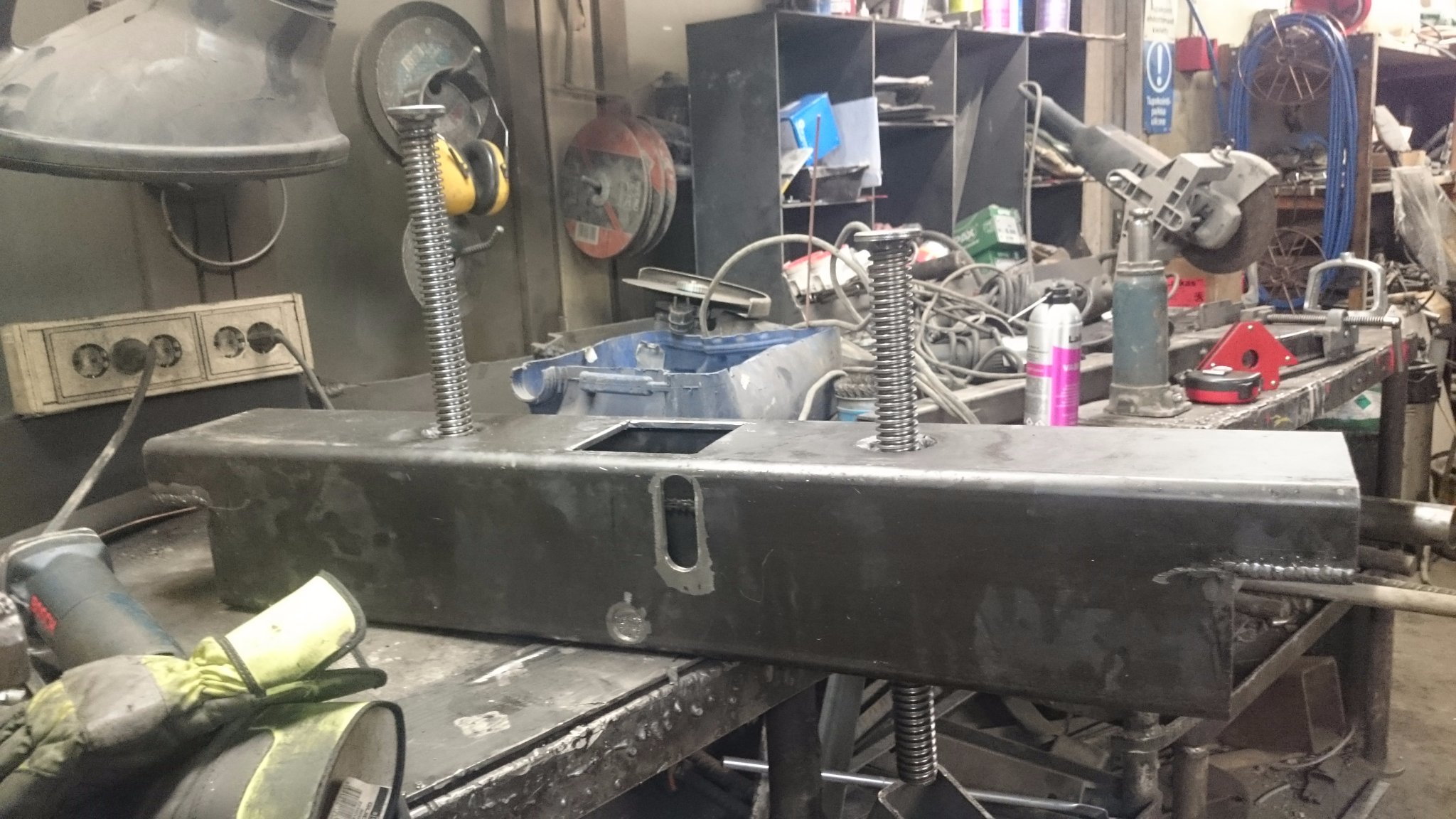

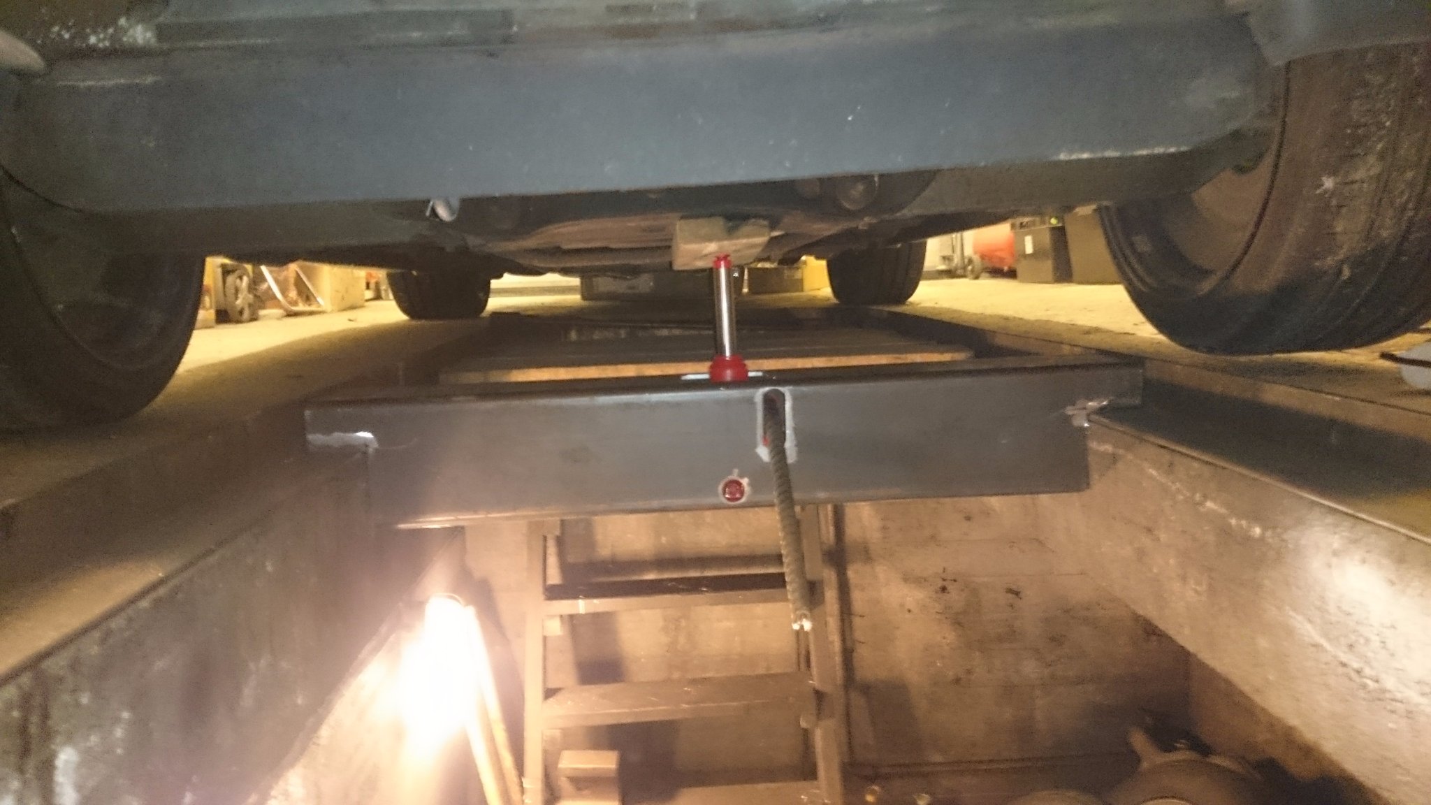

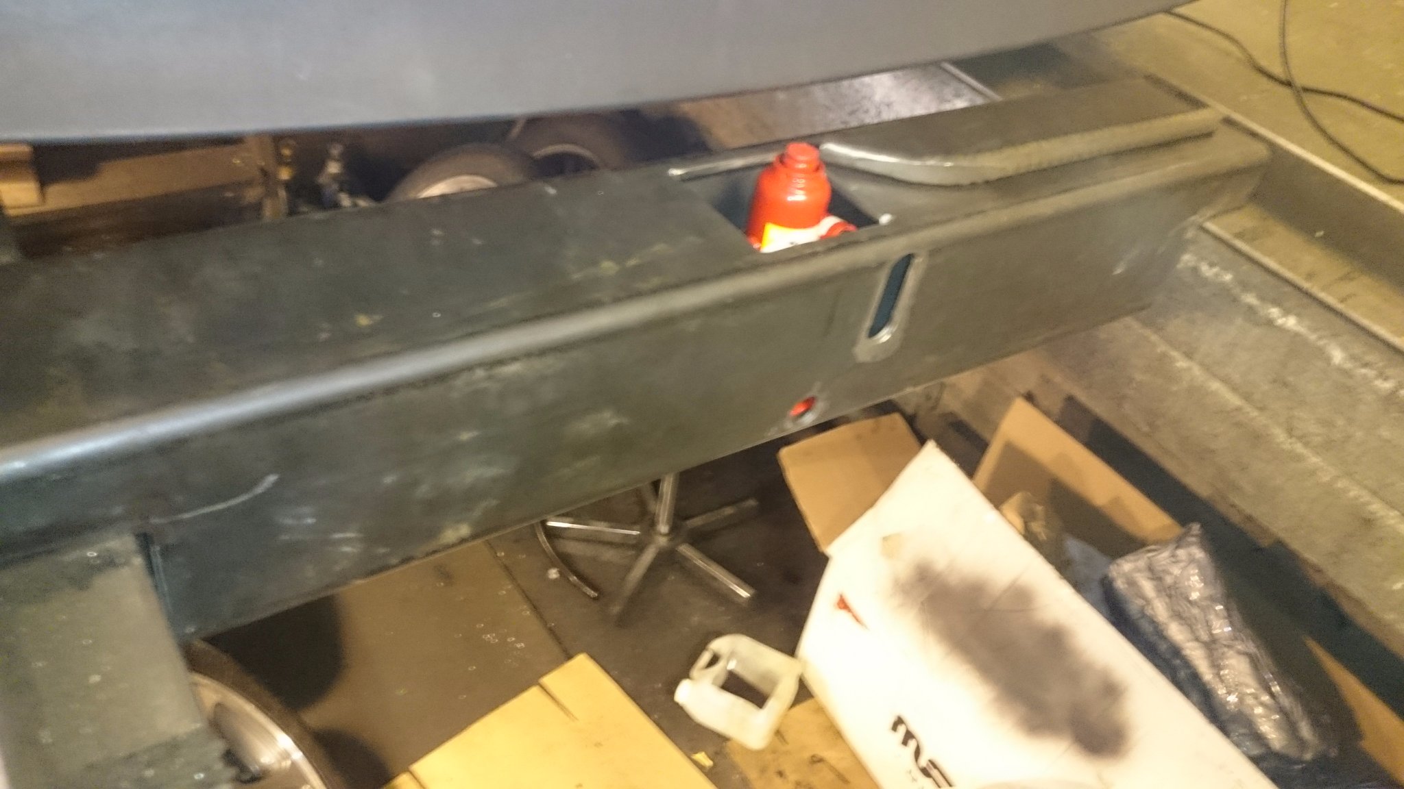

Kaippa tänne saa lisäillä omiakin luomuksia.

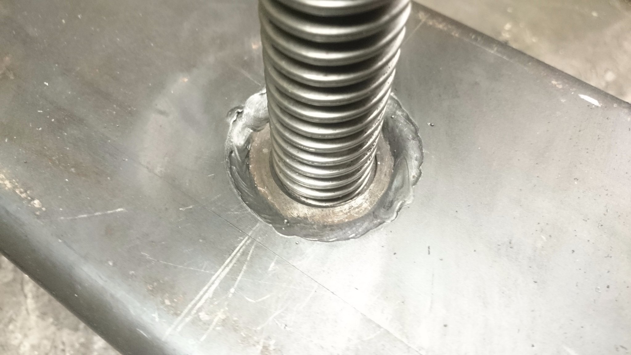

Tuommosen "akselikevennin" hässäkkän rakentelu öljymonttuun ois käynnissä, vielä siis kesken mutta valmistuu sitä mukaan kun saa kokeiltua ja visioitua lisää. Palkki on 150x150 putkipalkkia 6mm seinämällä. Sisällä 2t pullotunkki koska isomman kanssa ois tullut korkeussuunnassa ahdasta. Sitten säätöpukit on 30mm trapetsitankoa jonka mutteri hitsattu palkkiin kiinni. Tunkin pumppuaisan vielä väänsin 20mm harjateräksestä että saa maksimi vääntötilan käyttöön. Ajatuksissa ois vielä ainakin maalata toi ja mahdollisesti trapetsien alapäähän joku pyöritystä helpottava ratkaisu.

Tottakai omia patentteja saa laittaa ja tuohan on fiksun oloinen kyhäelmä. Itsellä on samanlainen monttu ja olen käyttänyt nostotyökaluna montussa olevaa vaihdelaatikkonostinta. Lisään tuon sinun idean omalle (loputtomalle) rakentelulistalleni.

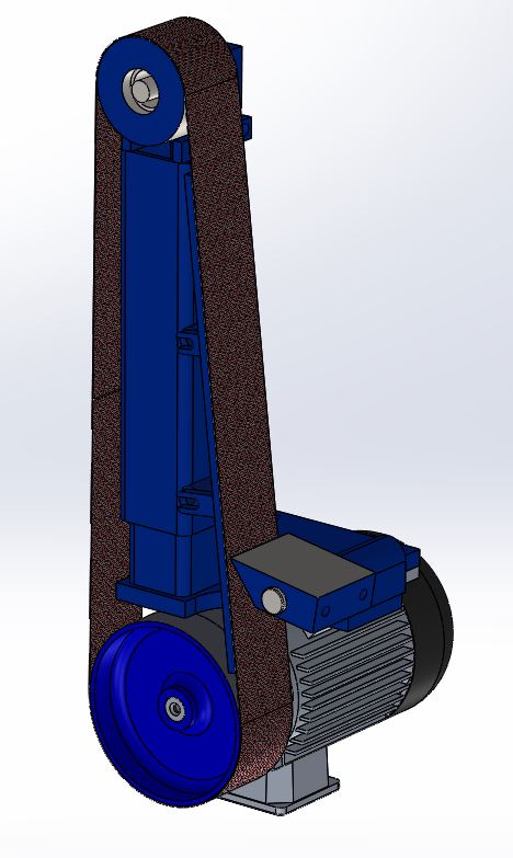

Laitetaas vaikka tänne osioon kyselyä kun kehtaa uuttakaan alottaa. Rakentelen tossa pienehköä nauhahiomakonett. 2.2kw 2840rpm moottori ja 75*1600mm nauhalla. IKH myy kyseistä moottoria reilulla satasella... siitä se idea sitten lähti.
Yritän tässä arvuutella sopivaa kiristintä laitokseen...
Laskeskelin että moottorin momentti aiheuttaa maksimissaan suunnilleen karkeasti ehkä noin 8kg vetoa nauhaan ennen kuin hyytyy. Voi tämäkin olla jo ihan pielessä..
no kuitenkin, ainakin yli sen 8kg voima pitää kiristimessä olla, mutta kuitenkin haluan pystyä vaihtamaan nauhan ilman mitään vipuja tms vaan käsin puristamalla kiristin kasaan.
Voiskohan noin 200N kieppeillä oleva kaasujousi olla soveltuva?
Suunnitelmissa jousi tulisi koneen rungon sisään. Runko on 80x80 putkipalkki ja sisemmästä putkesta jyrsin sivut, niin saan mahdollisimman tarkan istuvuuden.
Kuvassa alustava luonnostelu koneesta. Edit: Jalusta tulee jälkikäteen suunnitelmiin... tarkoitus pystyä kääntämään vähä jokasuuntaan.
EDien edit: Kaipa tässä pitäisi laskea se voima millä teräs-paperi kitkakerroin pystyy välittämään tarvittavan voiman vetopyörältä
JA näin kun siirryttiin enklannin puolelle, löytyi tietoa että 20-25lbs/belt inch. elikkä karkeat 10kg/25mm. -->30kg voimaa tälle laitteella. edelleen pitää tutkia soveltuuko kaasujousi käytetteväksi.
No tämä meni nyt tämmöseks itsepuheluksi mutta soveltuu ilmeisen hyvin. Jätän viestin näkyviin jos tuo kuva herättäisi jotain ajatuksia itse suunnitelmasta.

Kato, juho kerää noppia
koneensuunnittelun perusteet?
Joo aika kova hihnan nopeus tuolla tulee, mikäli noin meinasit. Mä oon pitäny kaasujousia aina vähän epäluotettavina, tekisin tuohon kierrejousella toimivan kiristimen, sekä vipusysteemin jolla sen hihnanvaihdon tekee alle minuutissa.

En minä koulua sotke mukaan näihin rojekteihin. ihan omiin mieltekkoihin vaa
Tokkopa tuo kaasujousi perus lämpimässä tilassa suojatun putken sisällä on sen epäluotettavampi kuin muutkaan rakennelmat. huomattavasti helpompi vain rakentaa, kun ei tarvitse ohjureita. muutin nauhan 75x2000 kokoon, ovat helpommin saatavilla ja halvempiakin.
Saa se nauha nopeus olla jopa 30m/s metallia hiodessa. Tulevaisuudessa tarkoitus laittaa taajuunmuuntaja kylkeen, niidenkin hinnat tulleet alas mukavasti.

Aina kannattaa sotkee vähän nii saa paremmin hupia ja noppia. Meillä oli viime vuonna tuo koneensuunnittelun perusteet ja suunnittelin siihen kans hiomakoneen. Teillä tosin eri opettaja...
Ootko laskenu nauhan nopeuden noilla kierroksilla? Muistelisin vähän että kierroksia ei loppupeleissä tarvitse paljoo tohon 30 m/s nauhan nopeuteen. Tai sit hommaat sen taajuusmuuttajan heti.

Oon laskenu vaikka mitä. 26 m/s taitaa nykysellään tulla nopeutta, se taajuusmuuttaja tulee (jos tulee) lähinnä, että saan nopeuden paljon alemmaksi. Esimerkiksi puukonterien tai vaikkapa puun hiontaa varten hyödyllinen, mutta ne on toissijaisia, kunhan saa alkuun perus terästä hioskeltua.
