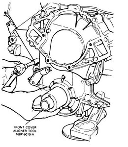

Jakopään kopassaon näemmä ohjaustapeille reiät toinen on 12mm toinen on 13mm, ja vastaavassa kohtaa lohkossa on 12mm:set.Joten on vissiin menny meksikon pojilla porat sekasin kun on uudessa kopassa eri kokoa tai on juotu liikaa tequilaa.Mut eihän mulla tollasia ollut joten sorvarille tekemään,eiks noi täydy olla asennettaessa paikallaan ,että jakopään stefa asettuu oikeelle paikallee sivuttain .Ylösalas suunnassa tonhan sais kun laittaa tasopinnat lohkossa ja kopassa samalle tasalle.Eikä myöskään vesipumpun ja jakopäänkopan pultit satu jako ,niin että täytyy suurentaa yhtä reikää millin verran,niin jos sit sattus EHKÄ?
Viestit: 1685
Re: 327 tarkoituksena talvi iltojen iloksi

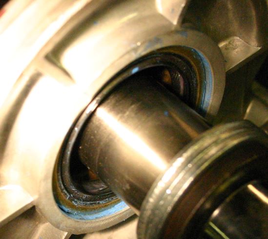

Vanhemmissa (ainakaan edellisessä -68 302 lohkossani) ei edes ole noita ohjaustappeja. Tein tämmöisen samanlaisen kuin tehdastyökalu itselleni ja keskitin kopan sillä:
Samalla työkalulla tarkistin keskityksen myös nykyisessä 2001 valetussa lohkossani (vaikka ohjaustapit olivatkin paikalla).
Tärkein on saada stefa keskeisesti kampiakselin suhteen ja sitten pyöräyttää vaan keskilinjaan kopan. Kyllä se pysyy ilman ohjaustappejakin paikoillaan.
Suosittelen sorvauttamaan tuon keskitystyökalun tai voin kyllä postittaa omanikin lainaksi.
Oma sorvaamani murikka keskittää tuon koppaan stefan etupuolelle jäävän kauluksen avulla:
