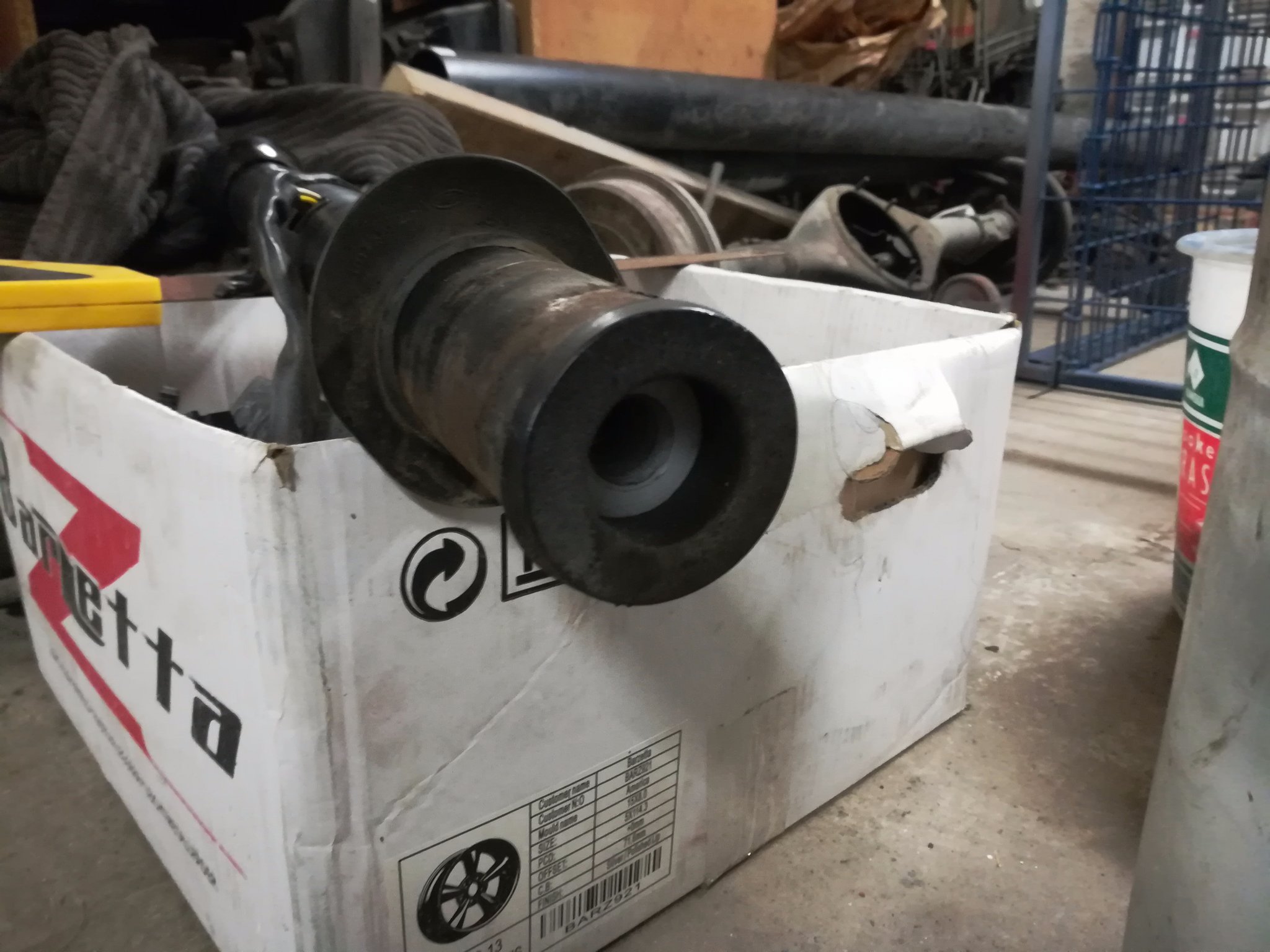

Aloin sorvaamaa omaa -65 mustii hammastankoa.
Hammastanko on f-koppasesta astrasta tehostettu hammastanko. Koko höskä on karkeesti mitattunu 86cm levee ja mustin runko aisojen väli 70cm +palkkien paksuus. Ohjaus akselin sijoitus lähes täydellinen ku sovittaa rungon alle. Ohjaus akselissa ei oo booreja vaa pyöree akseli johka on kahta puolta ajettu suorat pinnat joten uskosin et siihe sopii yleis mallin ristikkonja akseli joita ebay on pullollaa näihin amerikan ihmeisiin.
Pallonivelestä nivelee hässäkkä on n.111cm levee ku keskeltä mittaa ja omas oli 113cm ku auto pukeilla ja joustot max. Ulkona eli tämäki mitta lähellä.
Aattelin käyttää orkkis ulommat nivelet ja sorvata väli holkit joilla yhistää pallonivelen raidetankoo.
Ohjaus akseli on viel pieni mysteeri, mut akseli putken lyhennys ja rattiakselii koneistusta ja nylon tangosta sorvaa liukulaakerin akseliputken alapäähän.
Osien luovutus auto makso 50€ ja muutamal kympilla saa niit nivel paketteja jossa akseli mukana.
Et tää hammastanko prokkis tulee jäämää kustannuksilta heittämällä alle 300€ mut saa soveltaa ja tehä kaiken ite.

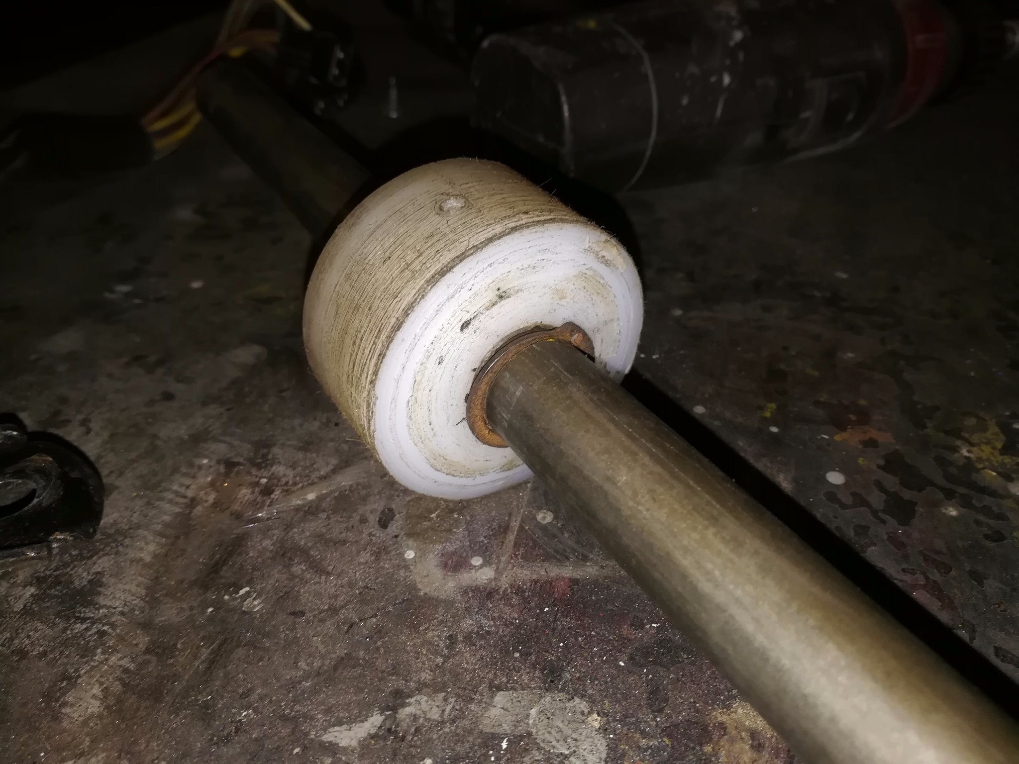

No nyt on alotettu tää prokkis.
Nylon tangosta liukulaakeri sorvattu rattiakselille ja rattiakselii sokkarenkaat molemimmin puolin.
Liukulaakeri lukittu poraruuveilla akseliputkee.

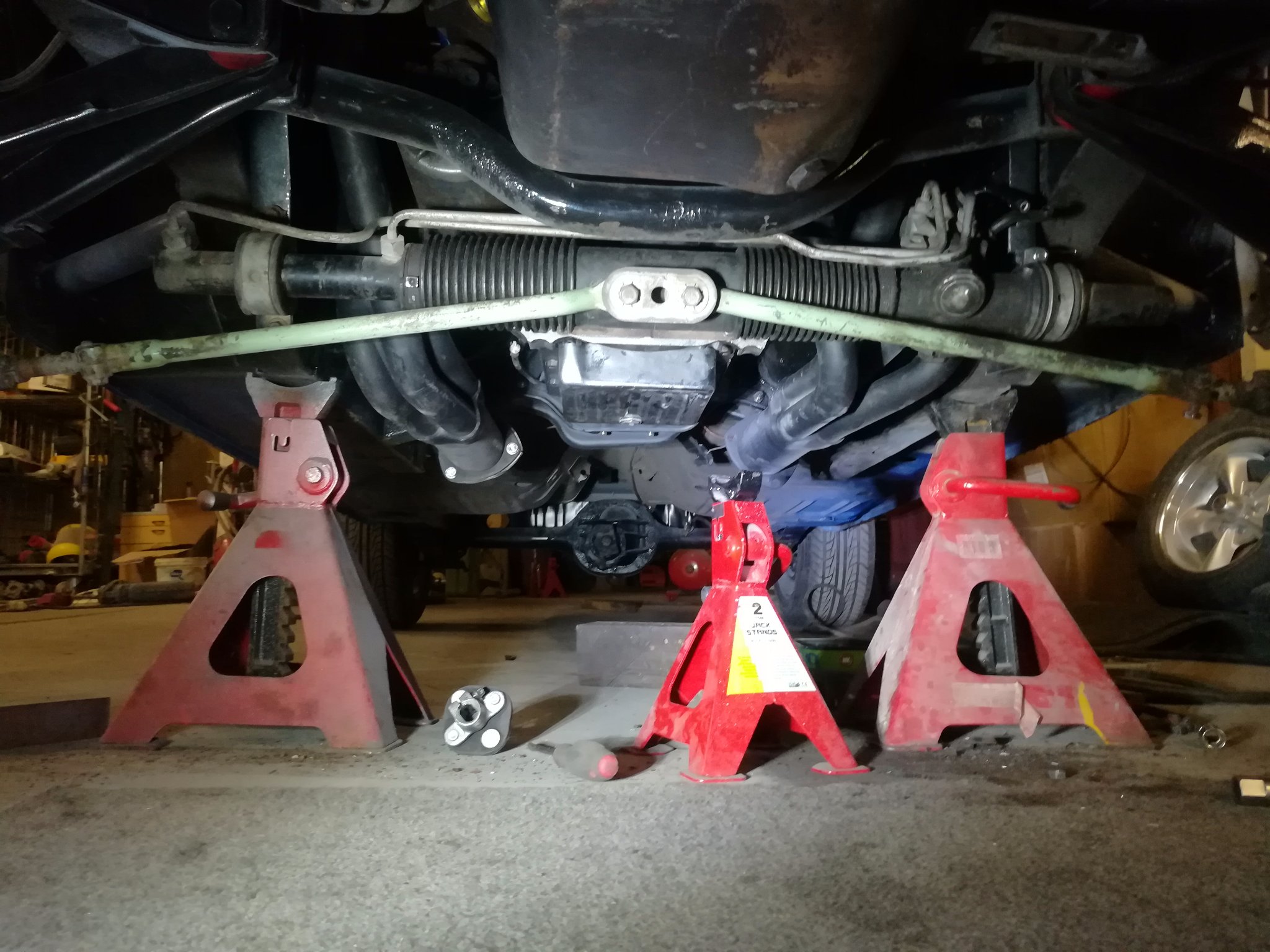

Päivän kiroilun, sovittelun ja ähertämisen jälkee se on paikoillaa ja tuntus toimivan.
Kiinnikkeet on irroitettavat ja tulee alkuperäisten ohjauskilkkeiden kiinnitys reikii kiinni.
Kääntyvyys on vielä mysteeri ku aurauskulmia en oo säätäny ja toinen nivel maximit ulkona säädöistä.

Tuosta kuvasta päätellen on odotettavissa bumpsteeriä koska raidetangon ja alatukivarren pituusero on huomattava,asiaa voi korjata hieman lyhytliikkeisellä jousituksella.
Falconiin joskus noita katselin ja totesin ettei tule minulle,se omegan ohjaus olisi ollut lähinnä tosin simpukalla.
Re: Hammastanko simpukan tilalle
Tuohonhan voisi tehdä tai teettää välipalan, jolla saisi raidetangot sopivan mittaisiksi.
Toisaalta esim. Saab 900/9-3 samanlainen hammastanko ja raidetangot, onko niissä pahaa bumpsteer-ongelmaa? Onko vähemmän haitallista se, että raidetangot on "ylipitkät", kuin, että ne olisi liian lyhyet?

Vähän veikkaan et toi bumpsteer ongelma tulee olee niin onneton etten ees huomaa sitä. Ens kesän testataa ja muutetaa jos ei toimi.
Veikkaan et joka tapauksessa tää on paljo parempi ku vakio tehostettu simpukka. Alkuperäsellä en ajanu mut nivelet ja kaikki oli kunnos, control valven niveltä säädin kireemmäks ja silti sellasta 10cm liikettä sai ratilla tehä ja renkaat ei kääntyny vielä.
Tää on kumminkin aika budjetti testi, kulut alle 300€.
Pakosarjojen takia oli aika v.mäinen homma laittaa ja pitäs saada kallistettua viel enempi pystyy et sais rattiakselin kulmia pienemmäks, mut sit noi keskinivelet menee hulluu kulmaa ja ei hyvä, tosin välikalikalla senki sais muutettua. Mut testataa ja muutetaa jos tarve. Ja kesken tuo vielki on, pikkasen muokattava siistimmäks noit korvakkeita ja tehtävä sivutuki niihi.
