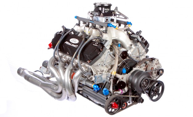

Vai oliko se holleyn läppärunko??

Kyllä nimen omaan Holleyn läppärunko!Topias74 kirjoitti:Vai oliko se holleyn läppärunko??
