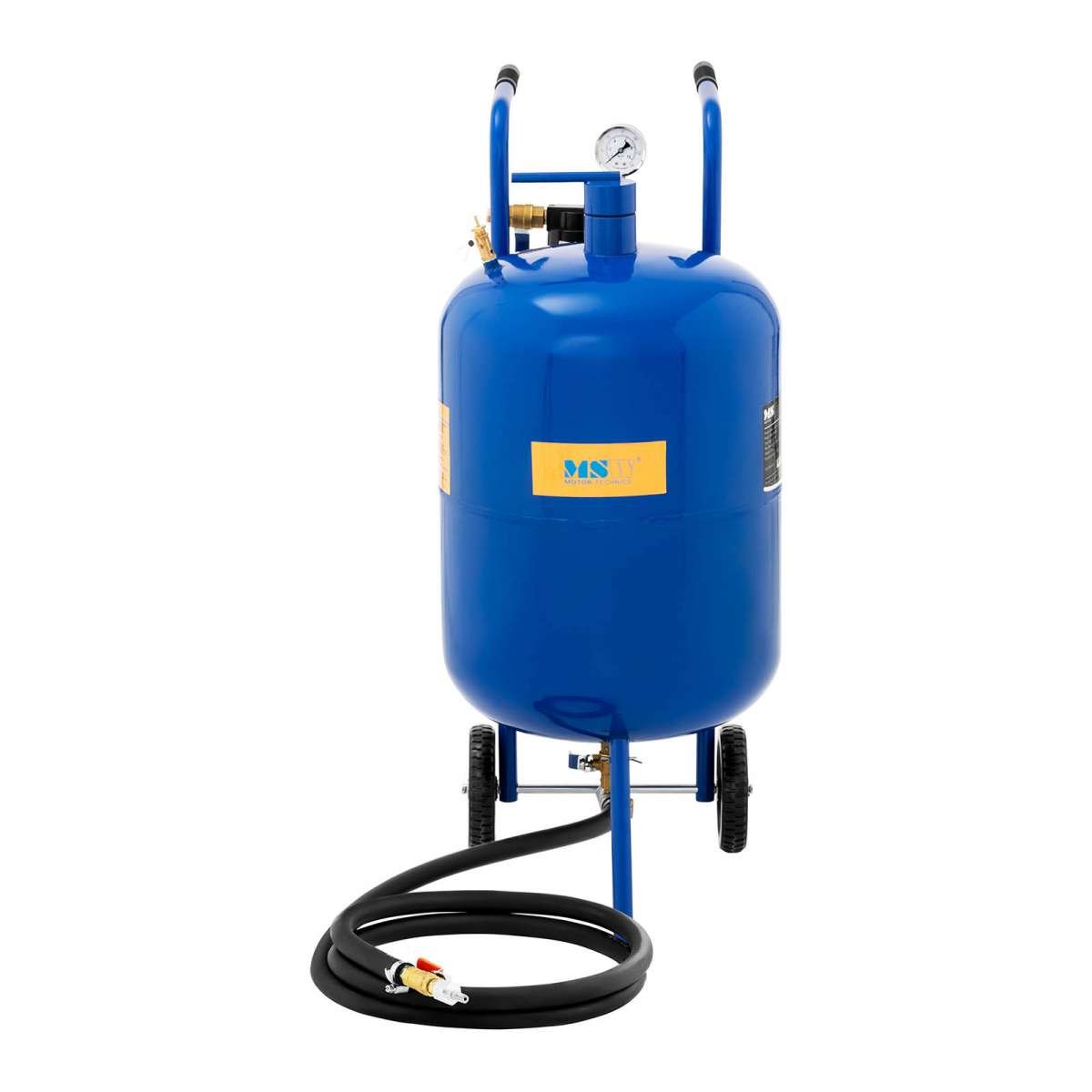

Hiekkapuhalluslaitetta hommaamassa, budjetti tähän joku 250€. Tarjontaa on monenmoista, mutta eroja ei taida hirveesti olla noissa. Kehukaas omianne.
Jotain tähän malliin..
https://www.expondo.fi/msw-hiekkapuhall ... 2REALw_wcB
kompura mulla on tällainen. Tuottoja sais varmaan olla enempi, mutta pärjää tuollakin..
https://www.ustuonti.fi/tuote/strong-li ... 0l3hp240v/
