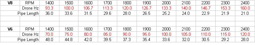

Mitä tutkailin noita jenkkifoorumeita vastaavista viritelmistä, niin tuonne 1800-2200 rmp paikkeille pitäs varmaan olla nuo noin 26-27" lisäputket oikeiden kylkiin. Mitä ootte mieltä, uskallanko "pilata" putkiston ihan vaan lähtemällä kokeilemaan että saisko resonoinnin loppumaan tuolla konstilla?

Tässä tutkailin vielä vaihtoehtoja ja mietin että mistä kohtaa nuo lähdöt kannattais tehdä. On aika monenlaista variaatioo tuolla kokeiltu, vähä vaihtelevin tuloksin. En huomannu ainakaan että täysin vastaavanmalliselle putkistolle ois kukaan tuommosta väsänny, mikä minulla on. Eli eipä se varmaan auta kun testata ja yrityksen ja erehdyksen kautta todeta mikä on toimiva malli. Tuo säädettävyys ominaisuutena olis varmasti hyvä juttu, ainaki luultavasti vähentäis hieman eri kokeilujen määrää.
Jollain oli siihen jo aika hyvän olonen ratkasu kehitelty:
Ja sitten se paikka mihin nuo tulis... Kohta A) vaiko kohta B) Paintkuva havainnollistaa.
Ehkä ne lähtis vähä luontevammin tuosta enemmänki putken kyljestä, ei sillon ainakaan pakokaasun virtaukseen pitäs vaikuttaa juuri? Kun taas jos lähtee tavallaan varsinaisen putken alkupään mukasesti umpikuja, luulis että se vaikuttaa jo virtaukseen jossain määrin. Ihan arvailuja ja pohdintaa vaan minun osalta, mutta ehkä joku muu osaa kertoo paremmin!

Kiitos taas neuvoista. Tuon mitotustaulokon tuolta olin jo bongannukki, kun tuli tutkailtua just nuo 17 sivua corralin forumeilla läpi. Tuo Mexicon laittama linkki vaikuttaa aika mielenkiintoselta myös, jos toimii nii ois ainaki helppo ja halpa fiksaus!
