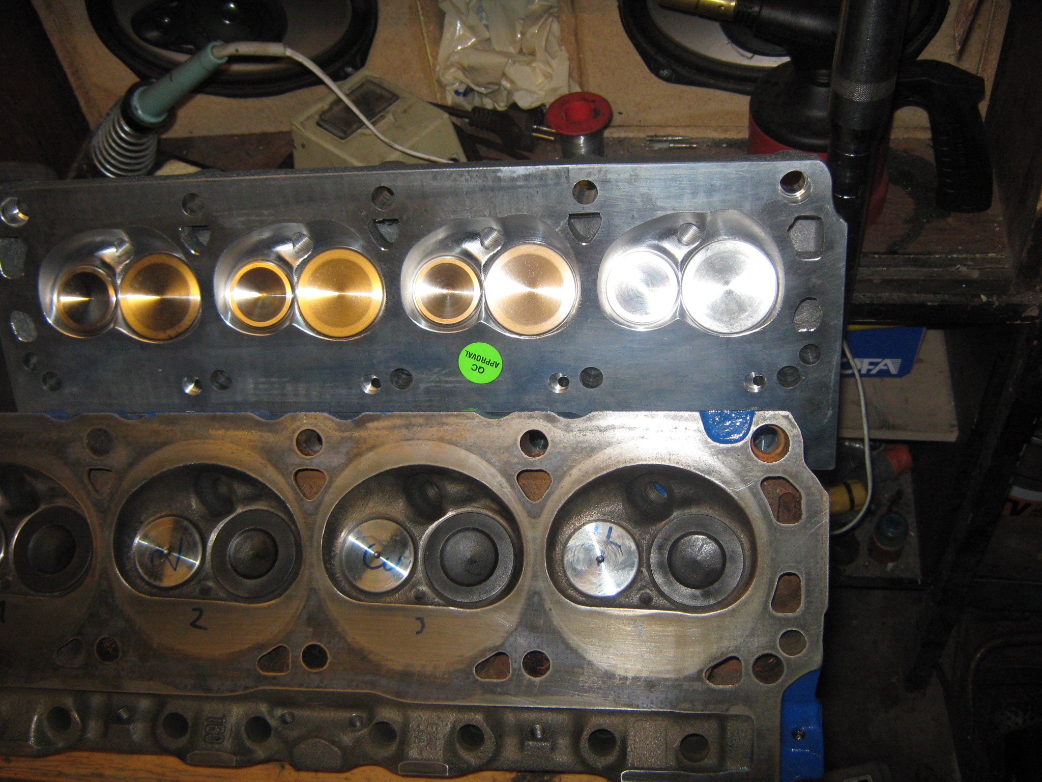

Afr185 palotilojen kuvia löytyy googlella.. En lähtisi cnc-koneistettuja palotiloja muuttamaan. Saattaisi nakutus lisääntyä vähenemisen sijaan.

Tuossapa ois kuva. Joskus muistan lukeneenikin, että yleensä noita venojen vierustoja vois pyöristää enemmän kohti porauksen laitaa, mut eikös se teetä sen että seokset joutuu tehä isomman mutkan mennessään ja tullessaan palotilasta kanavaan? (Vrt. nuo E seiska, joka sattuu olemaan samassa otoksessa.)
Ja yks seikka on sekin että onko näillä hieromisilla yhtään mitään merkitystä tän asteen koneissa.......... Ois vaan kiva tehä "oikein" ku kerran tekee.
Mikäli olen oikein ymmärtänyt, niin nämä samat kannet isommalla palotilalla on tehtaalta lähtiesään vähemmän plaanatut, jolloin palotila on siis saman muotoinen, mutta korkeampi.
Kappas, tuli samaan aikaan toinenkin kuva... Olen pitkälti samaa mieltä Antin kanssa tosta vinguttelusta. Lähinnä tässä nyt mietin vaan kaikkia vaihtoehtoja. Ja sitäkin et jos laittaa sen 284 nokan ja vielä vähän ruttua alas, ni sit ainakin luulis parjäävän.

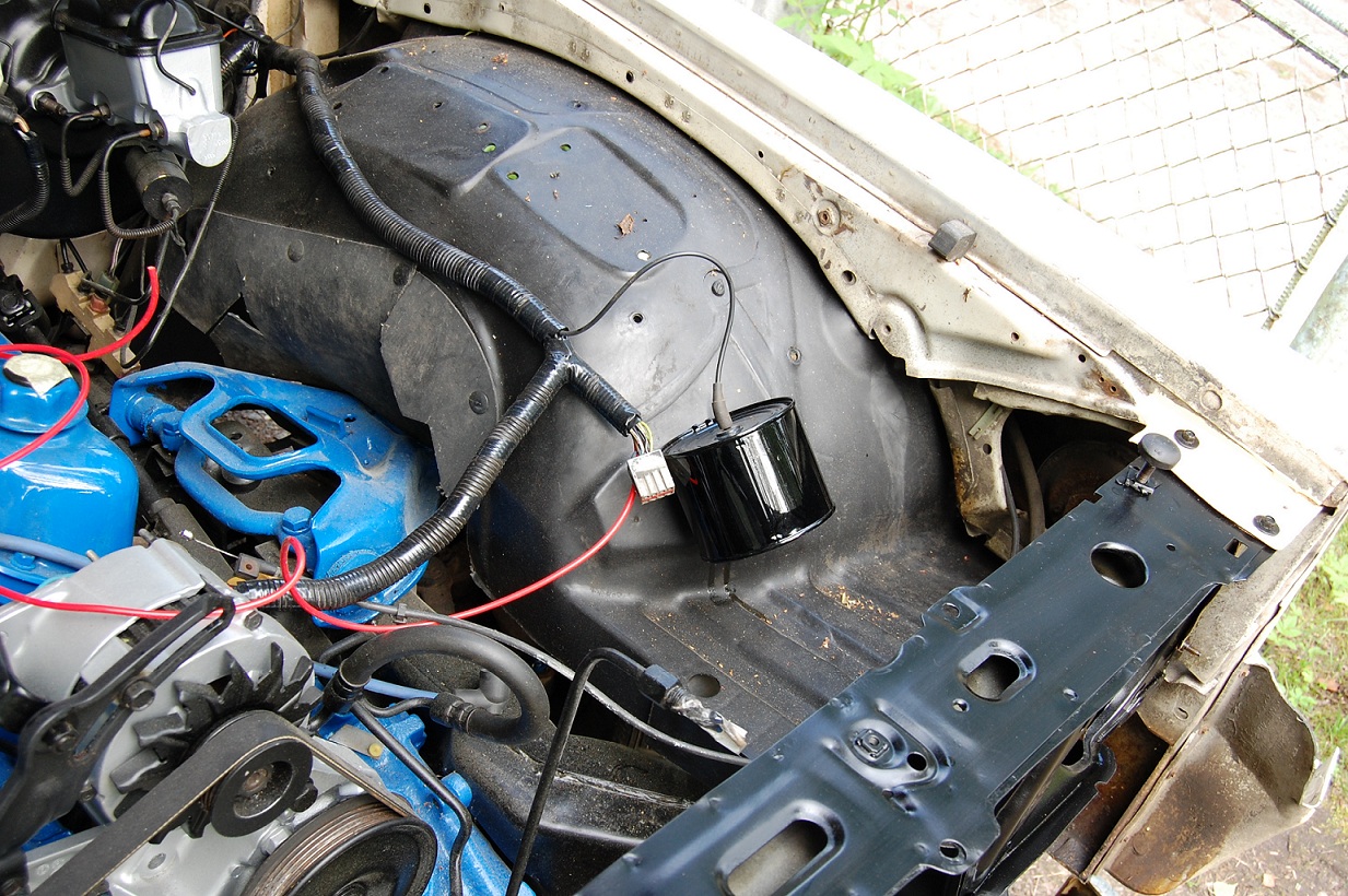

Tässä onkin nyt hyvä kysyä, miten alipaineet tuolla xe274 nokalla oli tuossa koneessa? Itse kokeilin kyseistä nenää 302:seen, ni ei juuri alipainetta enää koneessa ollu. Vaihdoin sit miedompaan xe262 nenään.
Re: nokka 351w strokeriin
En muista mitään lukemia, vaikka testimielessä pidinkin hetken alip. mittaria, mutta ainakin jarrutehostimelle ja lämppärin säätimille riitti paineet aivan hyvin.
Huumorimielessä säilytin ton konehuoneen alkup. lihasäilyke/alipainepurkinkin paikoillaan kytkettynä, mut tuskinpa se mitään auttaa.
