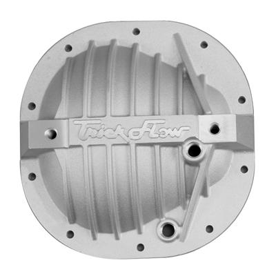

Mulla vuotaa myös kuskinpuoli rata-ajossa. muuten pysyy melko kuivana mutta radalla uittaa kuskinpuolen levyn öljyseksi.
mahtaisko tämmönen auttaa? ainakin vähän öljyä viilentää. tossa 91:sessä on vielä teräspeltinen peränkansi.
sitten varmaan parempi vaihtoehto. tosin puuttuu laakerin tukipultit mitkä tossa trick flowssa on mutta on tuuletus venttiili.
tässä vielä lisätietoja:
http://www.latemodelrestoration.com/ite ... -End-Cover
Trick flow on itelle jo tulossakin mutta näillä tiedoilla olisin varmaan ottanut mielummin ton Fordin vaikka täyttö ja tyhjenys tulpat puuttuukin. :roll:
