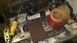

Kun tuli kannet otettua irti niin eipä niitä viitsi samanlaisena takaisin laittaa. Etsin porttaukseen ohjeita ja niitä löytyi aika hyvin, miksi yrittää keksiä ruutia uudestaan :)
Mutta hain työstö- ja hiomatarvikkeita niin tuli todettua että onpa hinta pompsahtanut siitä kun viimeksi on tullut harrastettua. Lamellilaikka joka kestää muutaman minuutin maksaa 5€ !
Hyllystä löytyi 80:stä paperia, halkaisin 6mm pinnapultin ohuella laikalla niin että paperiliuskat saa pujotettua siihen limittäin. Kun käärii paperin rullalle niin saa tehtyä 2-lamellisen laikan. Kangaspohjainen smirkelinauha olisi parasta mutta eipä sitä löytynyt tähän hätään. Hain kaupasta 60 karkeutta rullan viitosella, samoin nylonhioma-arkin (sellainen harso/sienimäinen levy). Molemmista 2cm leveitä soiroja jotka saa pinnapultin halkioon.
Toivottavasti tehot ei nyt oikein paljoa ainakaan laske ...
Kanavan muotoilu karbidiviilalla ja kivellä. Pinnan oikaisu 60:sellä ja kiilloitus nylonilla.

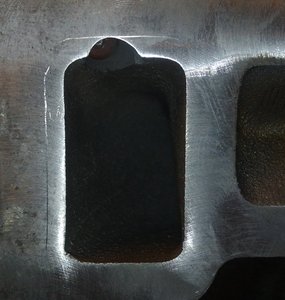

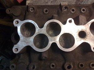

Aika paljon on pykälää imusarjan ja kannen välissä. Kannen reikää ei ole suurennettu yhtään. Kannataako tuota kaikkea kairata pois.
Piikillä merkattu rajat
Viestit: 2113
Re: Nuukan vinkit porttaukseen
Ei kannata. todennäköisesti materiaali ei riitä kanavan muodon säilyttämiseen. Etenkin kanavan alareunassa, pieni porras ei haittaa mitään.
Pappacosworth
Viestit: 1374

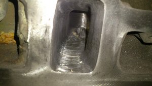

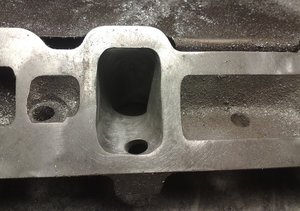

Kyseessä oli imusarjan reikä, se oli pienempi ja siinä oli kyllä varaa. Illan kun vietti taas kuulosuojat päässä niin alkoi sopimaan.
