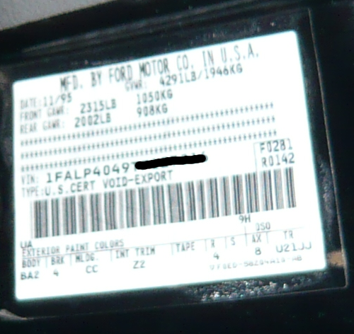

Katsastajahan sitä vaatii. Autossa, kun ei ole sellaista FMVSS-tarraa, kaikki muu vastaavuus selviää kyllä noista tarroista. Pilarissa on oheinen tarra. Auto on ensirekisteröity 6/1996

Eli teksti pitäisi olla noiden tähtien tilalla kuten tässä kuvassa..
Toi on taas sitä pompottelua jonniin joutavan asian vuoksi
Jos tekis uuden tarran
