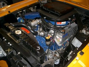

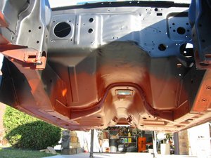

Konehuone semi matta (puolikiiltävä) musta ja kontti korinvärinen. Pohja joko samanvärinen kuin konehuone tai ruosteenestomaalin punainen (ferrexin punainen).
Tässä kuvat 65 fb ja 70 Boss.
