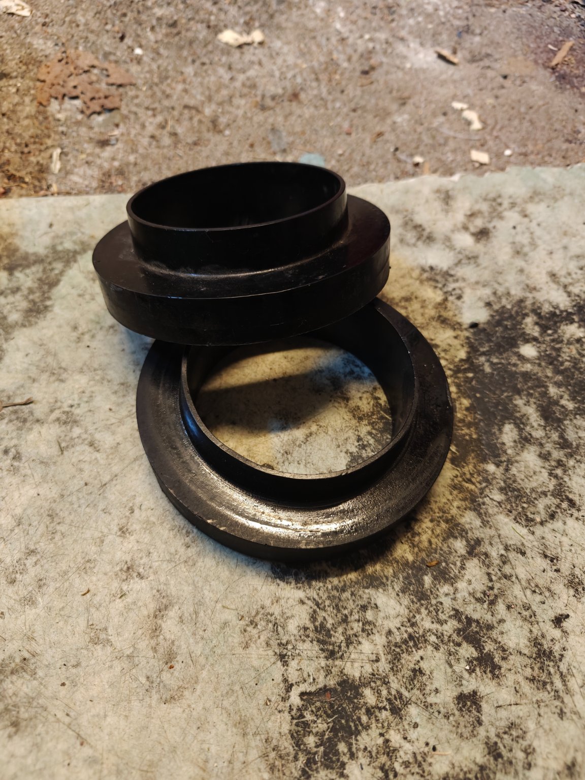

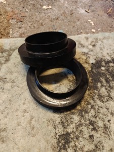

Viesti Kirjoittaja FFreak »
Mulla olis tuollaiset jouten. Korottaa 20,4mm/0,8 tuumaa. Tulee jousen yläpäähän. Kaveri jolta ostin omistaa -65 mussen. 50€+lähetys kulut jotka ehkä kympin luokkaa.

Hyvä pointti, eli nuo välikumit eivät ole tuossa sallittujen listassa, en ole aiemminen huomannut.
