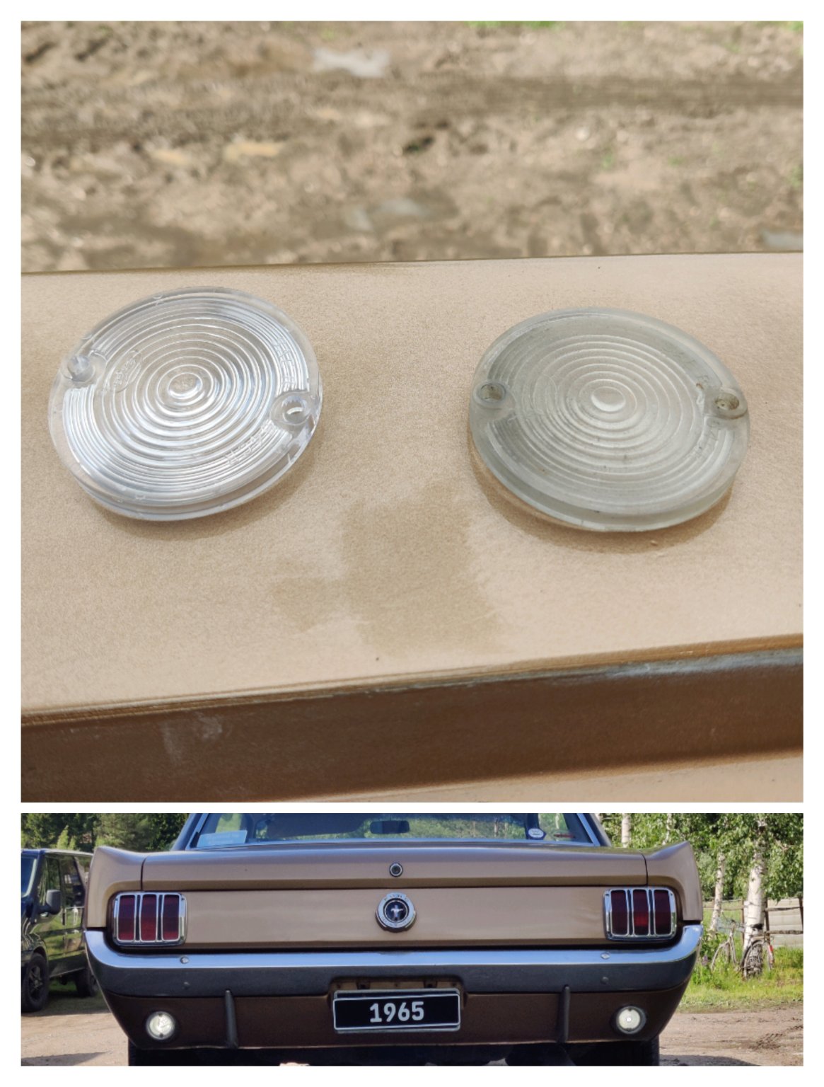

Sain uudet linssit paikoilleen. Aikamoinen ero on linssin kirkkaudessa, mutta valotehossa eroa ei kirkkaalla säällä juuri näe. Kuvassa vasemmalla on uusi linssi sekä pelkkien linssien kuvassa että autokuvassa. Polttimoina on jotkut viiden watin ledit.

8) häikäsee :lol: :lol: :lol:
