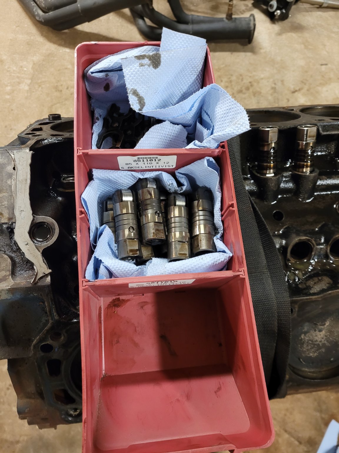

Otimpa koneen irti ajatuksella,että saa omille jäljilleen ja kun pientä sivuääntä (hentoa naksutusta kuului)
Lohko on Rullalohko valmistusvuosi 97 ja ilmeisesti tarvikkeena hommattu jenkeissä.
Nyt ensimmäinen hämmästystä herättäva asia löytyi kun nostajat nostin pois. Kuskin puolella nostimen kaulat oli selkeästi öljyisiä ja repsikan puoli kauttaalltan kuivan oloinen. Mikä voisi tuon aiheuttaa tuskin on normaali tilanne?
Nostajat jo keväällä imusarjan vaihdon yhteydessä vaihdoin, silloin en kiinnittänyt tommoiseen huomiota. Nyt oli viimeisestä käytöstä noin 3 vkoa kun purkamaan aloin.
TIEDOISTA KIITOLLINEN

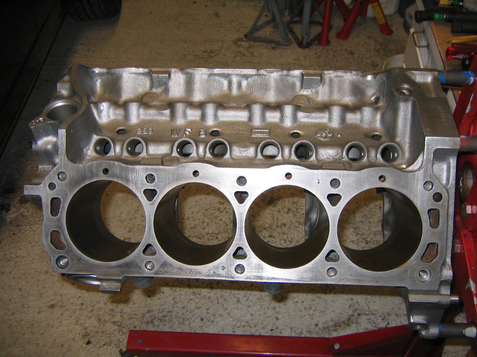

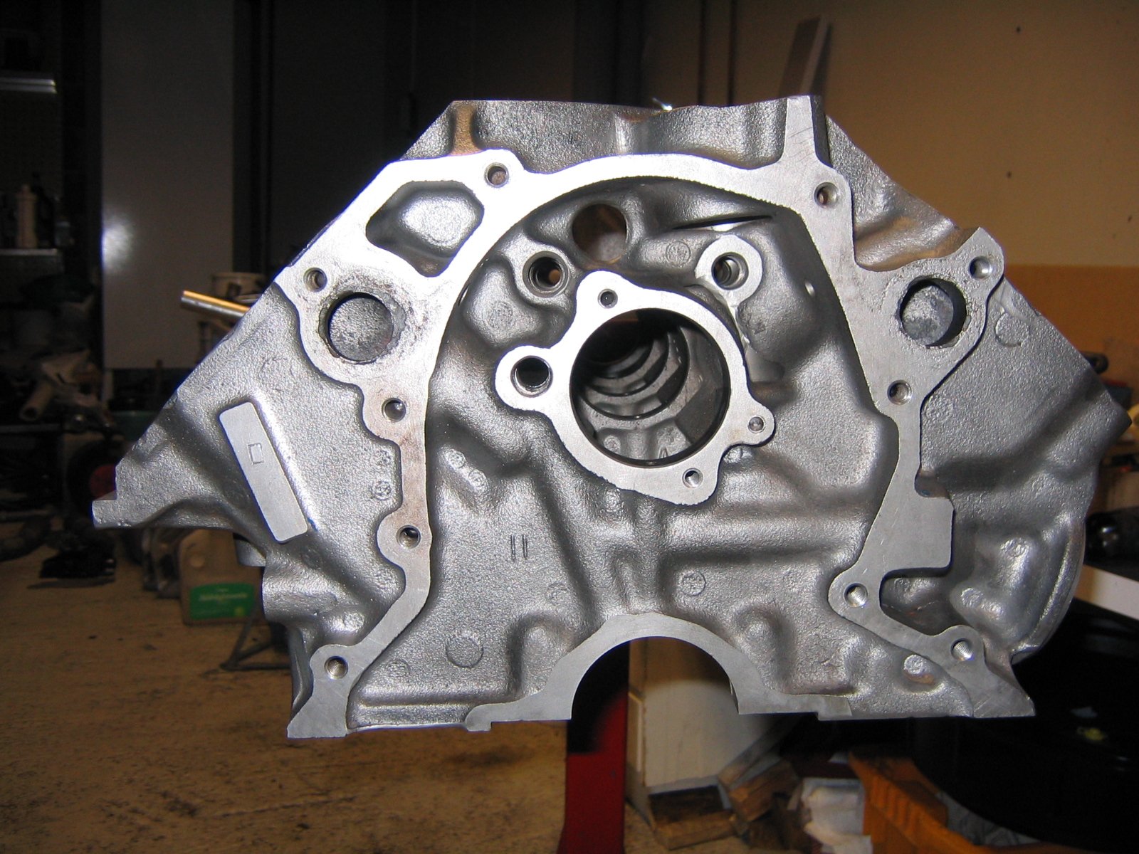

Mutta yhdeltä öljypumpulta molemmille puolille lähtee öljy, ei siinä ole ole väliä, jos oikean puolen kannesta öljyt putoavat öljypohjaan hitaammin.

Re: 302 öljynkierto
Viesti Kirjoittaja MTi »
Jep kiitos havainollistavasta kuvasta. Täytyy rassata kanavat puhtaaksi ja laitella noi kunnolliset roput kanavien päihin.

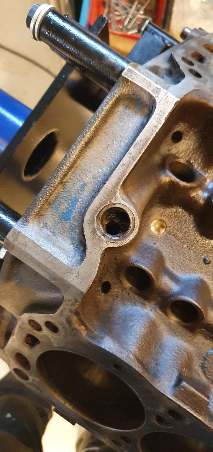

Mulla oli aika pahoin karstoittunut nuo nostajien väliset poraukset sekä lohkon päässä olevat yhdistävät kanavat.
Nostajien öljykanavat
Lohkon päässä olevan propun alla öljykanavat
Periaatteessa jos tuon tulpan alla olevat poraukset on tukkeutuneet niin öljy ei kierrä toisen puolen nostajille. Ehkä sekin voisi selittää tuota ongelmaa.
