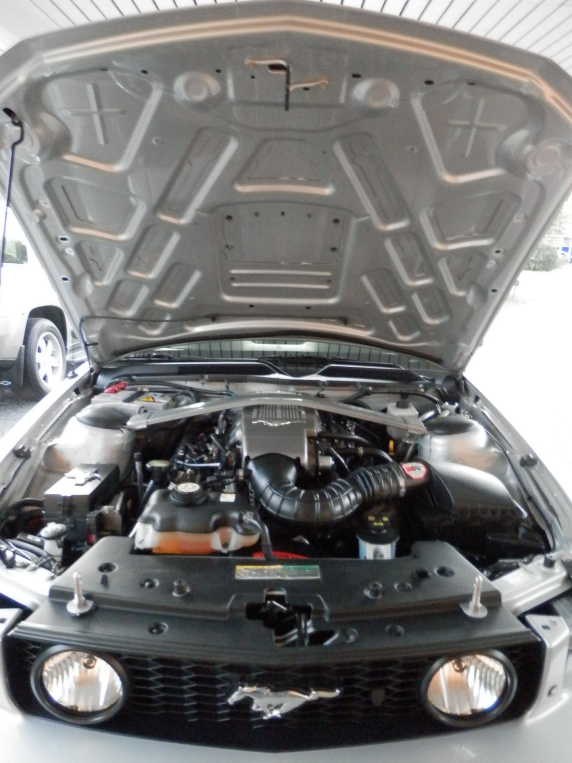

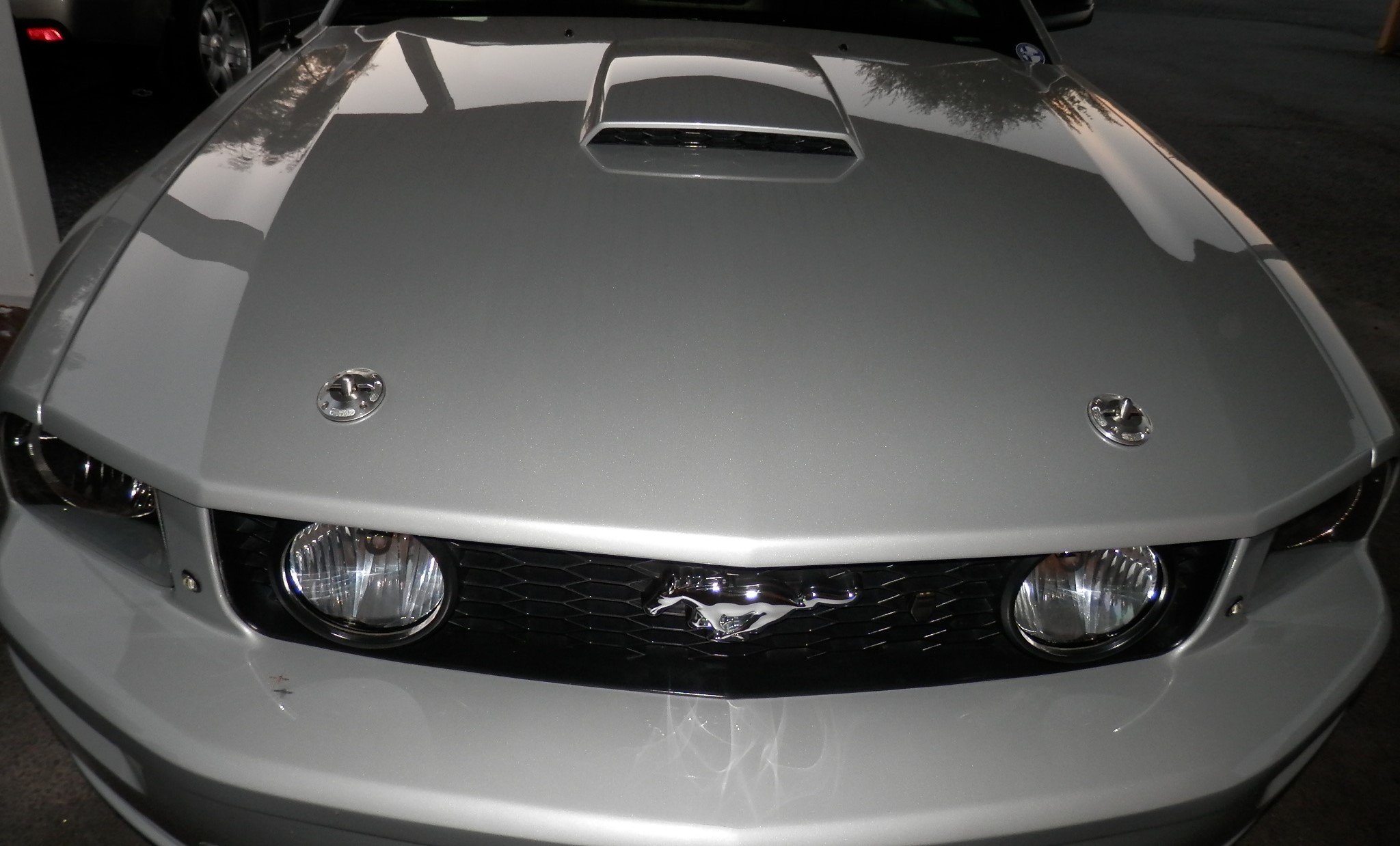

Maalautin Ponyn konepellin toukokuussa 2020, koska etureuna kupruili (tyyppivika) ja konepellin asennettiin ennen maalausta konepellin lukot. Maalauksen teki Porissa Automaalaamo Selivaara. Selivaara.fi Loistavaa työtä ja koko 600 eken arvoista.
Konepellissä näkyvät viirut ovat heijastuma katosta
