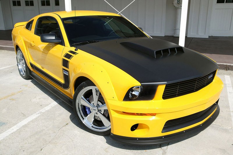

Tässä tuo innoituksen lähde. Concepti Mustang jonka ilmanpoistoaukkoja tarkoitus jäljitellä.
Kaara popniitit ja lasikuitu on hyvä idea mutta olen niitä tyylillisesti pyrkinyt omassa autossani välttämään.
Tässä muuten kuva jossa niiteillä maustettu Mustang jossa tyyli johon ne sopii.

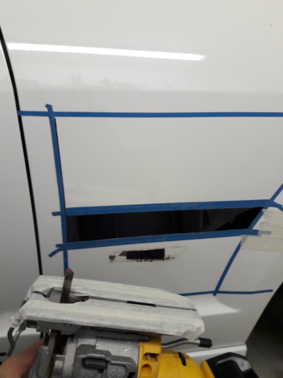

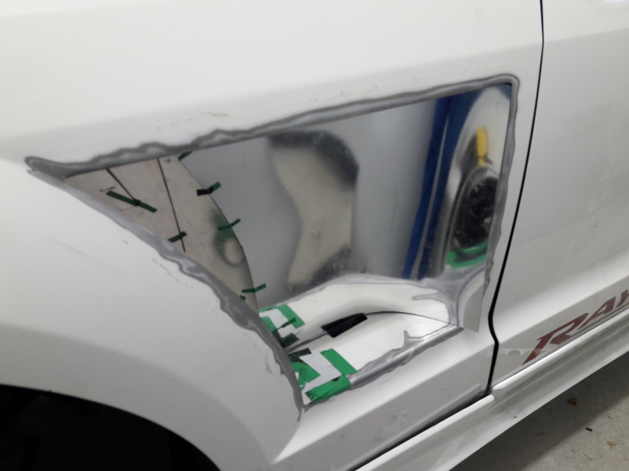

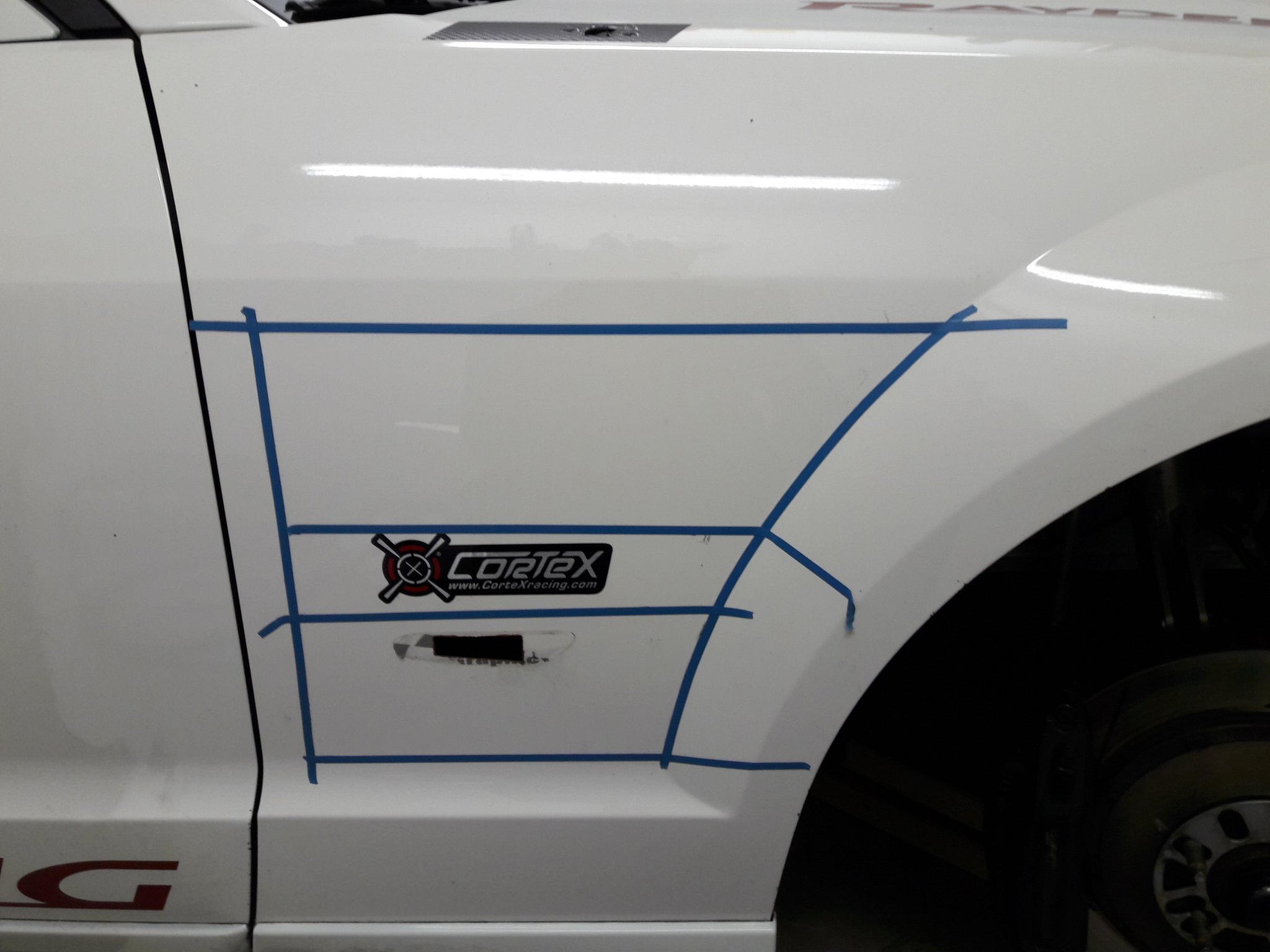

Päivitellääs nyt projektin etenemistä kun kuviakin on tullut otettua..

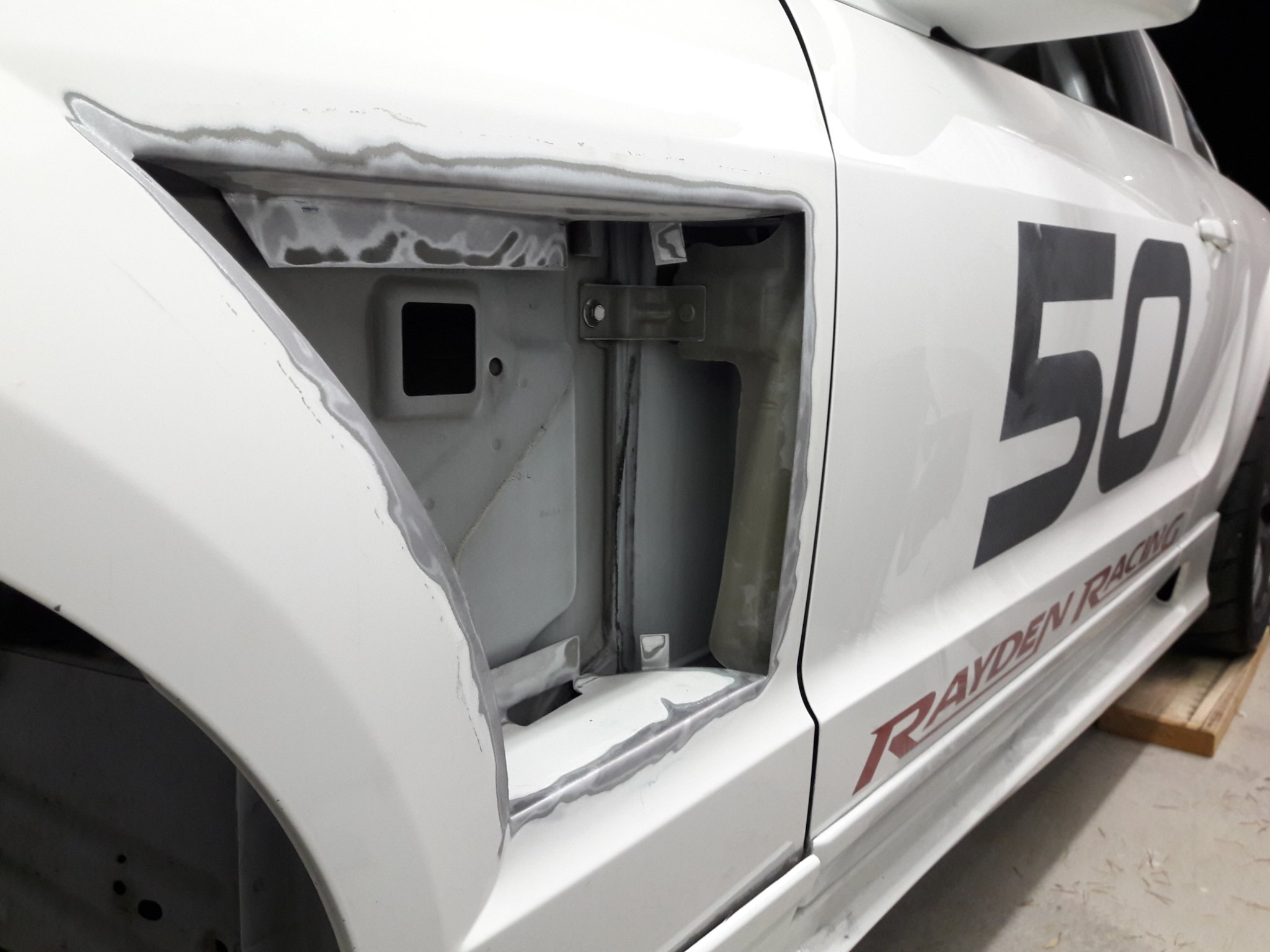

Mitoituksen jälkeen rajasin kynämerkit rajausteipillä. Rälläkällä en viitsi metallia kuumennella ja kipinöitä lennätellä joten aukon leikkuseen leikkuriksi valitsin kuviosahan ja siihen Bahcon metalliterät. Heijariliikkeen kytkin sahasta kokonaan pois jotta jälki olisi siistiä ja tarkkaa. Sahauksen aloitukset tein poraamalla ensiksi jokusen reiän peltiin. Kuviosahan ajotason teippasin maalarinteipillä niin ettei se naarmuttaisi maalipintaa. Teippejä tarvi vaihdella useampaan kertaan koska metallin hiutaleet tahtoo jäädä teippien ja maalipinnan väliin tekemään naarmuja.
Ensiksi lähti pala ylimääräiseksi jäävää peltiä aukon keskeltä ja taivuteltavat linjat tuli leikkailtua molemmilta puolilta autoa. Seuraavaksi sitten projektialueen hionta pellille ja peltien reunojen pokkailu sekä sisään taivutus. Näitä leikkuulinjoja ja tapoja toteuttaa hahmottelin muutamanakin talvena pellin pintaan pahvimalleilla ja merkintöinä. Nyt kun homma on saatu alkuun, ei paluuta enää alkuperäiseen ole ja homma jatkuu
Muutama mitta tähän talteen jos joku muu tekee vastaavanlaista projektia vuosien saatossa.
Syvyyttä näille aukoille tulee pintapellistä sisääpäin 90/100mm.
Aukon yläreuna 30mm oven kylkilinjan pokkauksen alapuolella.
Aukon oikea sivu eli pyörän puoli kulkee kaaren tehdaspokkauksen linjaa pitkin
Aukon vasen sivu eli oven puoli oven etureunan kaarevan muodon mukaan 36mm fenderin reunasta
Aukon alareuna 40mm helmapokkauksesta eli siitä osasta johon pyöreä kaaripokkaus päättyy.

Re: S197 Fendereihin ilmanpoistoaukot

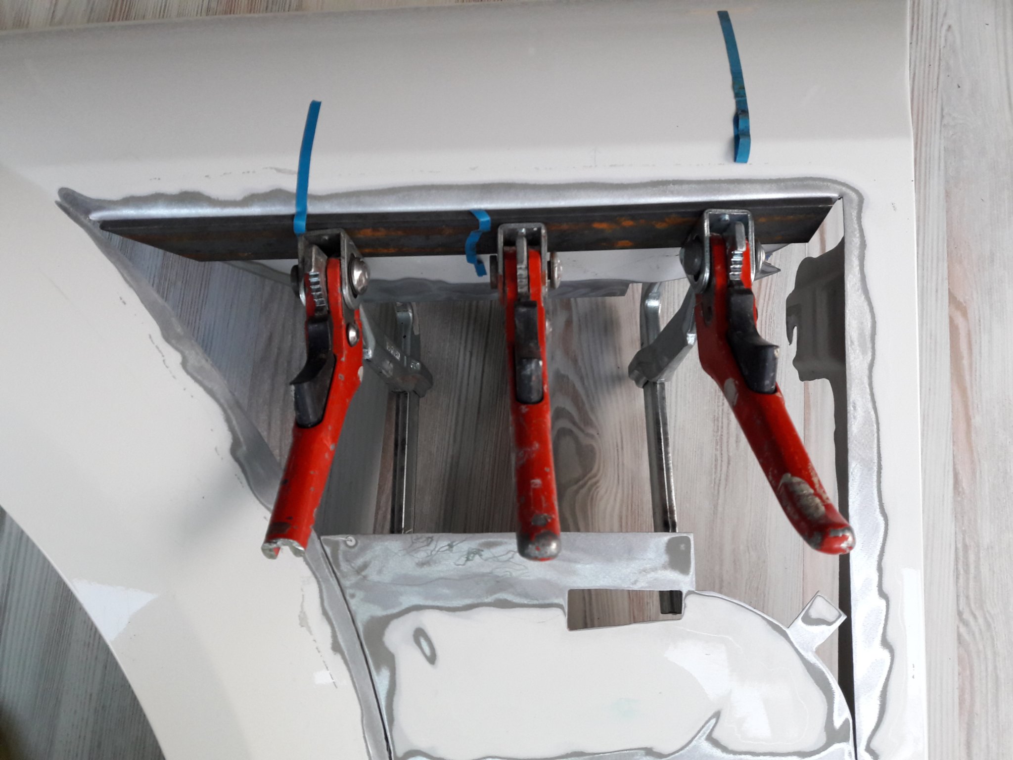

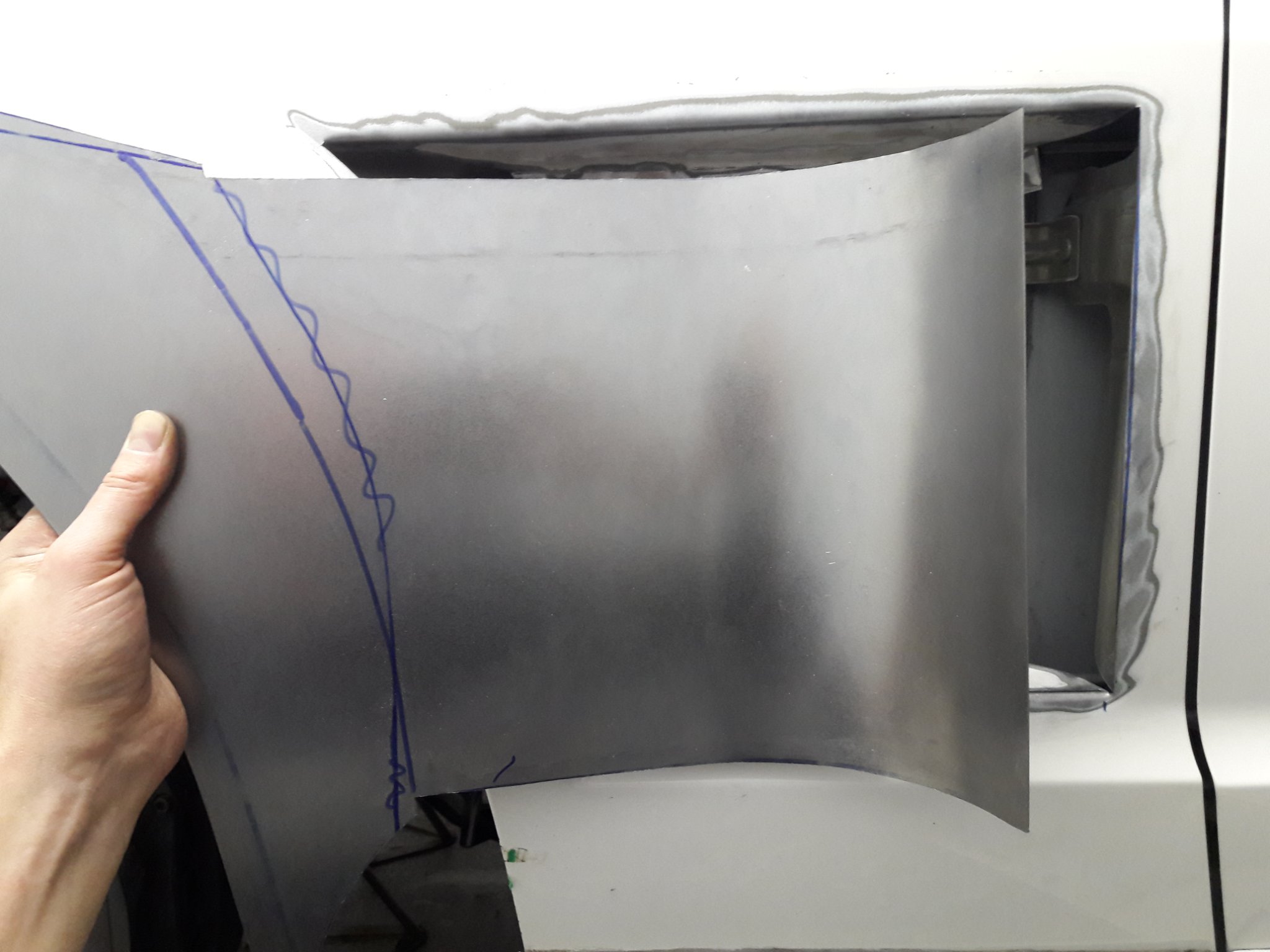

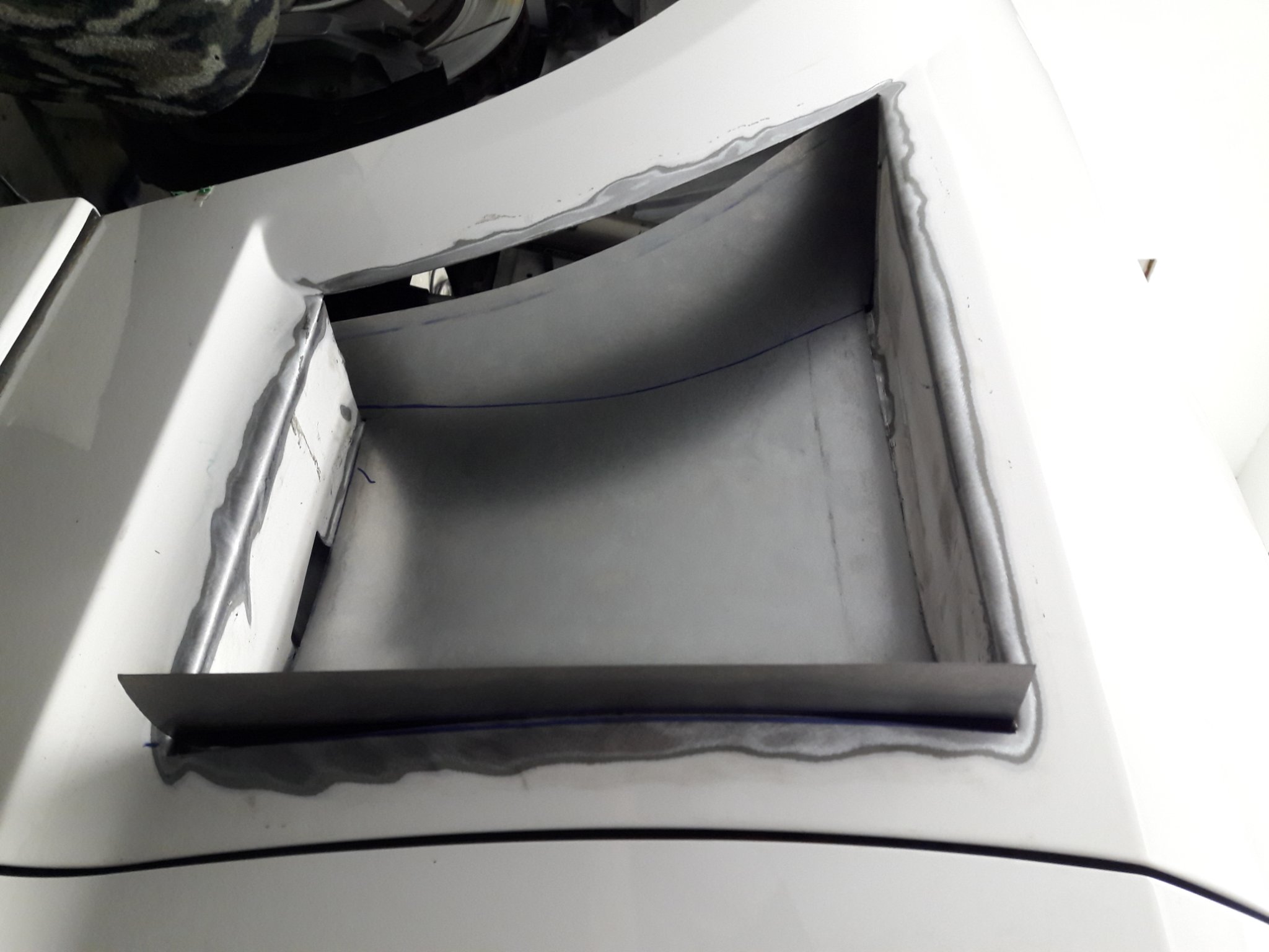

Taivuttelussa kotikutoisin menetelmin lattarautaa ja kolme pikapuristinta tekee tehtävänsä. Pelti näissä on melko pehmeää ja paksuhkoa joten varsin kiitollista materiaalia muokkaamiseen.
Syvyyttä ilmakanavalle fenderin takana on 100mm aukon yläreunassa ja 90mm alareunassa.
Koesovitusten jälkeen voi todeta että mahtuu yhä paikalleen. Seuraavaksi jatkuu ilmakanavan muokkaus niin että sen saa jatkumaan sisälokasuojaa vasten tiiviisti. Sisälokasuojan aukko ulottuu käytännössä sen yläpinnan tasoon vaikkei se sivulta katsottuna siltä näytäkkään. Ilma pitäisi siis tulla melko mutkattomasti ulos.
Pyöreäksi muotoiltava, tukea antavia taiteltuja peltejä vasten tuleva osa tulee myös työn alle. Tekisi mieli tehdä se ensin pellistä muotti taivuttaen ja sitten laminoida siihen hiilikuitu samaan muotoon. Haluanko kuitenkaan aukon pohjalle musta/valkoinen kontrastia ja käyttää kahta eri materiaalia. En vielä osaa päättää.

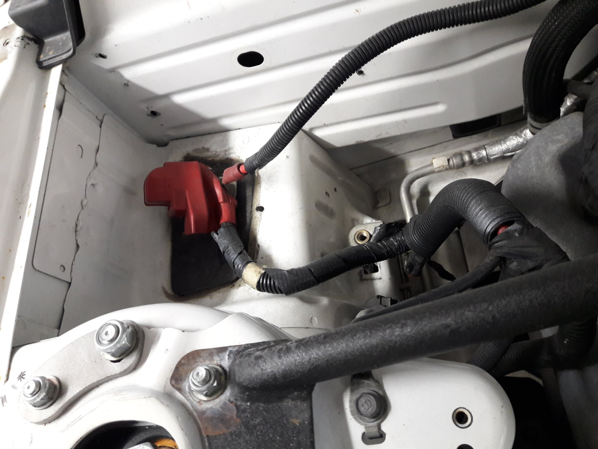

Johtaako tuo kuvan neliön muotoinen aukko sisälokarissa moottoritilaan?
Mielestäni tuota "kidusta" kannattaisi hyödyntää myös moottoritilan patopaineen poistoon.
Voisi tehostaa myös syylärin jäähdytystä aerodynamiikan lisäksi.

Tuo aukko johtaa harmillisesti runkoprofiilin sisään ja on kooltaan vain 48x47mm. Patopainetta purkautuu näiden ilmanpoistoaukkojen kautta ulos. Periaatteessa tuota sinun ideaasi voisi soveltaa alkuperäisestä akun sijainnista peltiä poistamalla jolloin voisi yhdistää sieltä moottoritilan takaa sivuista ilman ulostulon noihin kiduksiin. Pelti ei tuossa sijainnissa ole voimakkaasti profiloitua joten korin jäykkyyttä ei välttämättä vahingoittaisi. Kuvassa valo paistaa läpi konehuoneen avoimista kohdista.

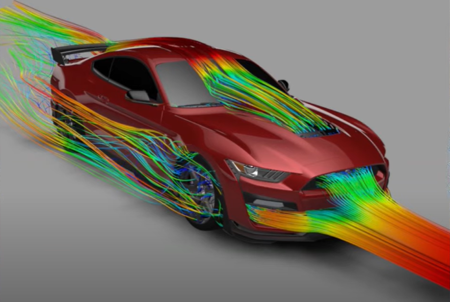

Tässä välissä kuva toimivasta nykyauton aerodynamiikasta. Kuvassa ilma johdetaan suoraan jäähdyttäjän läpi ja konepeitosta ulos. = ei juuri patopainetta. Tuollainen kallistetulla jäähdyttäjällä toteutettu systeemi olis seuraavaksi ohjelmassa myös omaan autoon. Saattaa tosin vaatia sähköiseen ohjaustehostimeen siirtymisen. Kuvassa lisäksi etupyörien ilmanvastusta pienennetään "ilmaverholla".

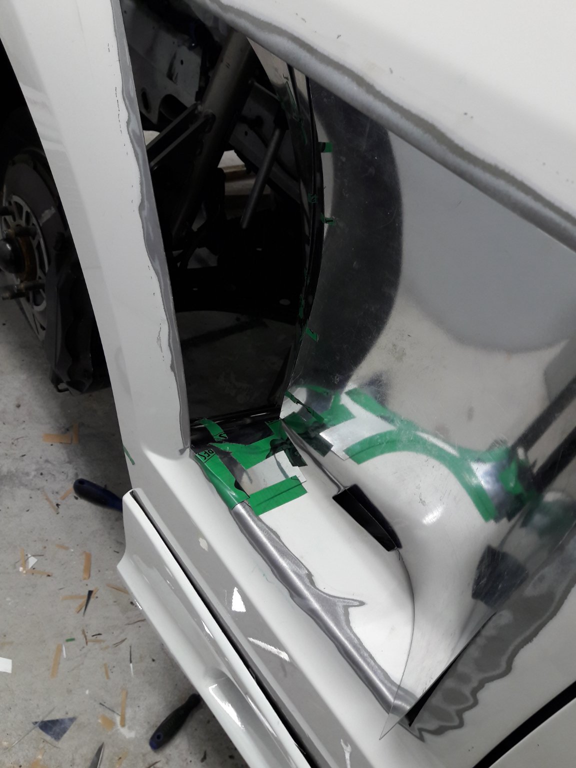

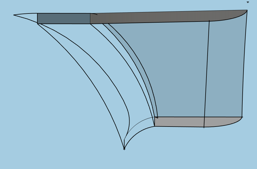

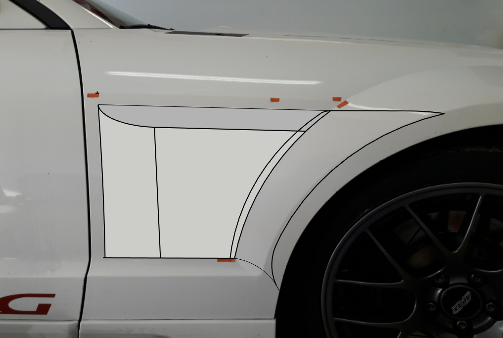

Leikaten ja teipaten tulevien peltipalojen mallinnusta. Mieluummin kikkailen näin ja teen kaikki metallityöt sitten kerralla.
Lokariin tein jo reiän. Leveimmältä kohdalta ilma poistuu 170 mm kanavan alkuun.
Ruokapöydän tapletit taipuu tasaisesti ja on kivoja leikellä. Höyrynsulkuteippi tarttuu niihin hyvin.
Pelti lähti taipumaan.
