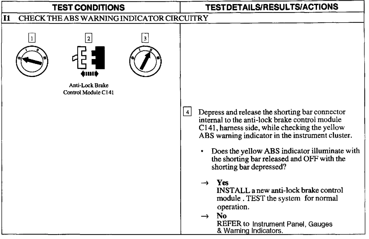

abs valon testi
onko sutimisen esto?
Re: ABS-valo ei sammu -99 Mustang
Kiitos mutta englanti on niin huono että en oikein ymmärrä.
Google antoi näin hienon suomennoksen:
Paina ja vapauta oikosulkutangon liitin lukkiutumattomien jarrujen ohjausyksikön C141 johtosarjan puolella ja tarkista samalla keltainen ABS-merkkivalo mittaristossa. Palaako keltainen ABS-merkkivalo oikosulku irti ja POIS oikosulkupainikkeen ollessa painettuna.
Kyllä Asenna uusi lukkiutumattoman jarrun ohjausmoduuli. Testaa järjestelmän normaali toiminta.
Ei VERTAA kojetaululle, mittariin ja varoitusvaloon.
Mittaa jännite instrumenttiryhmän C251 nasta 9 välillä. Piiri 959 (GY), valjaiden puoli ja maa, samalla kun painat ja vapautat pitokontronin kytkimen. Onko virtaus suurempi kuin 10 volttia vetovoiman kytkimen ollessa painettuna ja nolla volttia vetovoiman kytkimen ollessa vapautettuna.
KYLLÄ asenna uusi instrumenttiryhmä. Testaa järjestelmän normaali toiminta.
EI. Siirry kohtaan L2.
Ymmärsinkö oikein että se iso liitin irti ohjausyksiköstä ja tarkistaa palaako mittaristossa ABS valo. Eli virrat päälle ja palaako valo? Jos valo palaa niin uusi yksikkö, menikö pieleen? Sitten tuo mittaus liittimestä, mitä tuo tarkoittaa "samalla kun painat ja vapautat pitokontronin kytkimen"? Ilmeisesti virtojen pitää olla päällä mittauksen ainana, en tuosta googlen suomennoksesta oikein ymmärrä mistä vetovoiman kytkimestä tuossa puhutaan?
