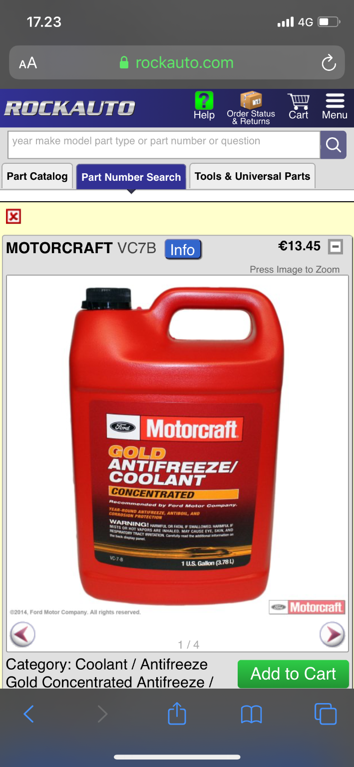

Mitäs kannattais laittaa?
Pappacosworth
Viestit: 1372
Re: -08 gt mitä jäähdytin nestettä
Motorcraft Gold olisi parasta, jos löydät. Soita Fordille ja kysy löytyykö. Motorcraft® Gold Antifreeze/Coolant Concentrated
Syy tähän on se että tuo on ainoita nesteitä joka sisältää tarvittavaa silikaattia, Fordin koneissa pitäisi olla se nesteessä koska se estää korroosiota.

Taidan tilata rockautosta niin tulee halvemmaksi :) vedellä sit sen aikaa ku tulee ku nyt ei oo pakkasta :)
Pappacosworth
Viestit: 1372
Tuossa muutaman kilsan päässä sitä myydään, eli saa taas Suomestakin joiltain myyjiltä. Ja mahtaako rockkiauto lähettää nesteitä kun niitä ei vissiin saa lennättää. Koita laittaa koriin ja katsoa mitä postitus maksaa oikeaan postinumeroon.

6 purnukkaa abot 200€

Kyllä näin on varmaan. Eikä tarvi kun n. 2 gallonaa kun tilavuus n. 13 ltr.
Niin ja on löytynyt kotimaasta tähänasti kohtuuhinnoin.
