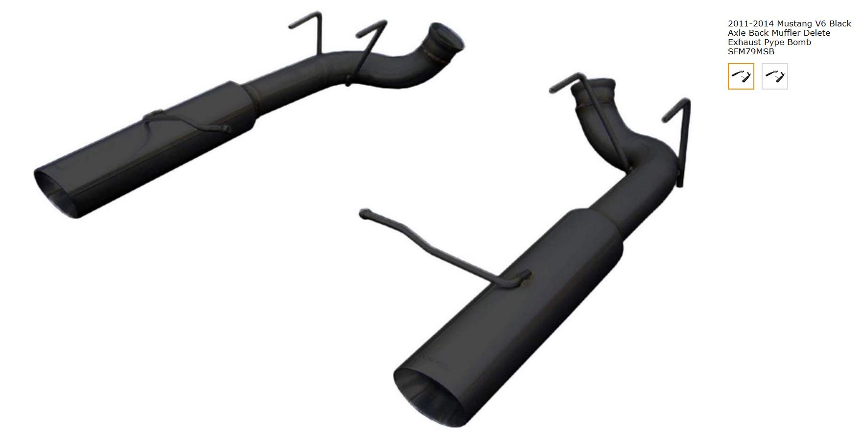

Moi, ihan samalla asialla tässä itsekkin, mihin tuotteeseen lopulta päädyit ?
itse tässä ainakin toistaiseksi harkinnut Pypes Black Pype-Bomb Axle-Back Exhaust vaihtoehtoa, videolla äänet kuulostaa hyvältä ja väri sopisi vanteisiin hyvin.

Pitikin kans kirjoittaa jo viikko sitten että kans kävin 1.7 asennuttamassa Tuumacid Oy toimesta ne Pypes Black Pype Bomb SFM79MSB "vaimentimet", ja kans ollut kovasti tyytyväinen, ei nuo netin videot aina tee oikeutta äänille, noissa pypeskin on matalampi, muhkeempi ääni kuin videot antaa ymmärtää, hyvä niin.
Pitäähän ne aivan eri mekkalan kuin tehtaan alkuperäiset, varsinkin kiihdyttäessä :)
Matka ajoa tuli testattua kun mummolassa käytiin (4 tuntia per suunta) eikä esim motarilla 120 - 130 nopeus ohjaamoon tule häiritsevää ääntä.
Hitsaamisia ei tarvittu.
