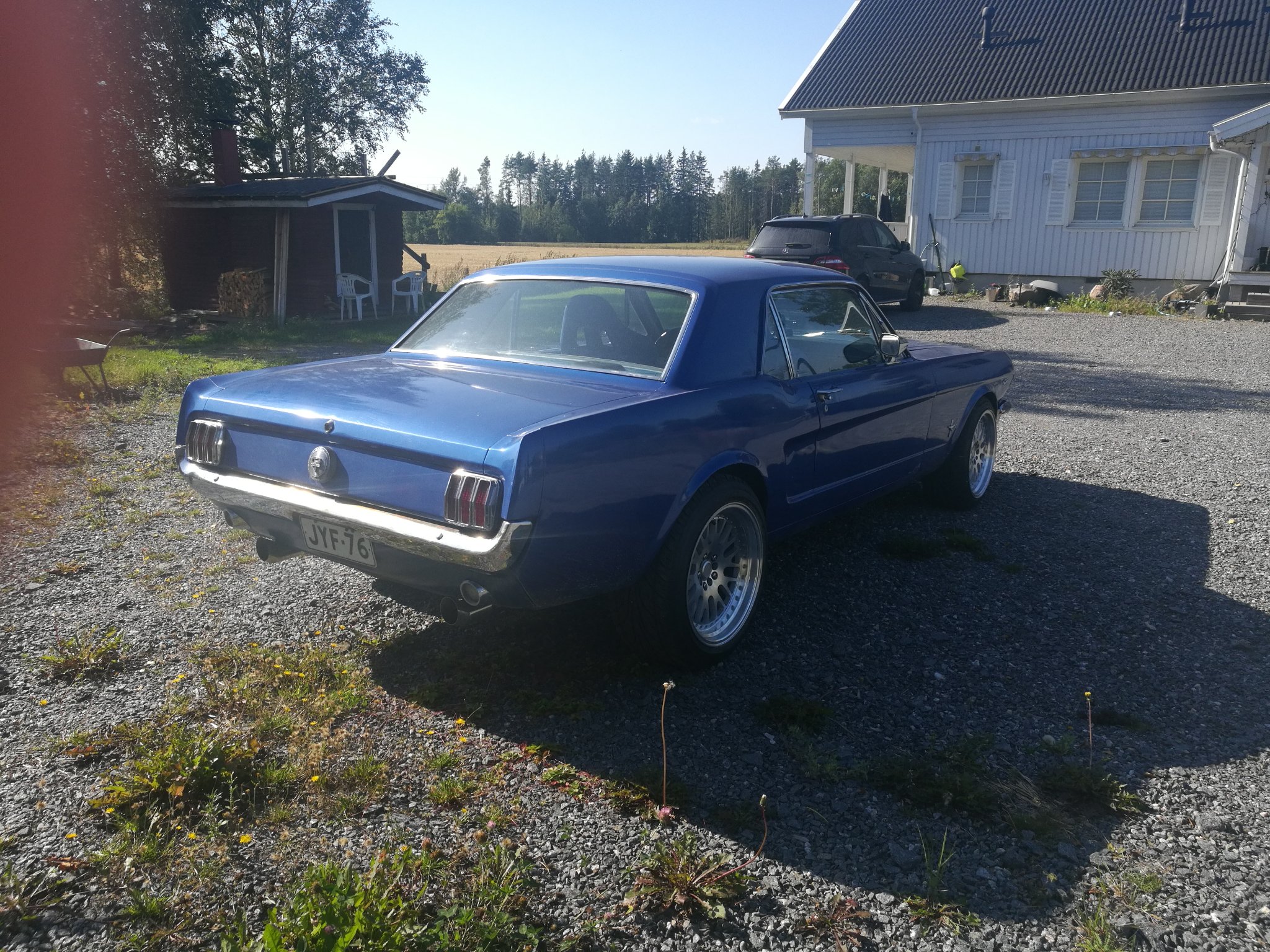

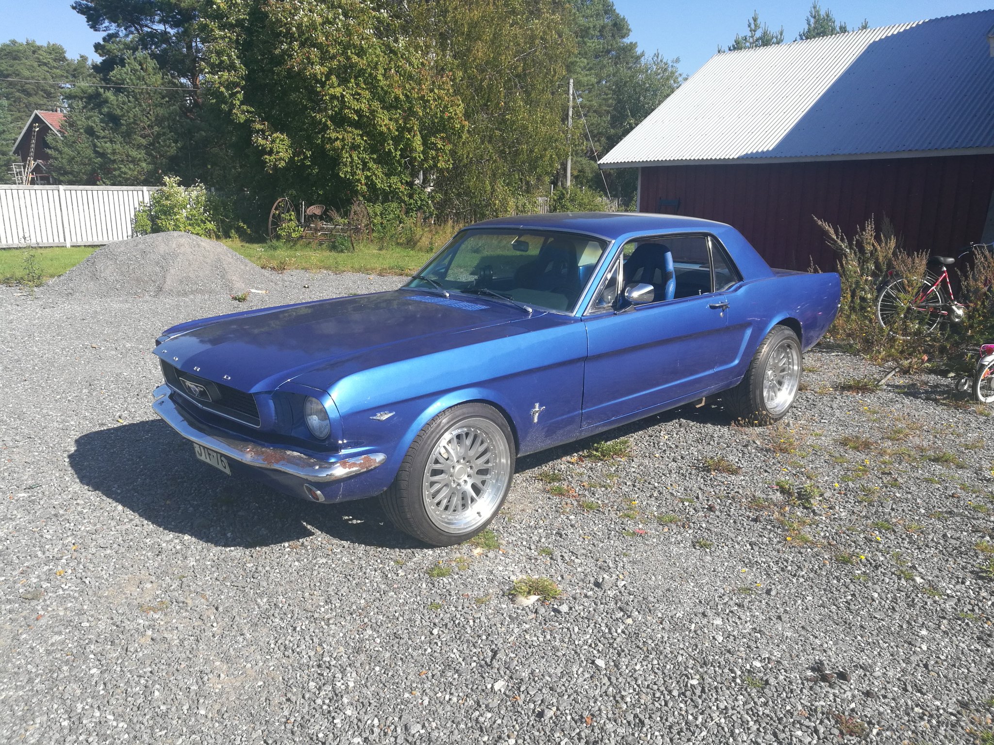

Nyt ois vanteet hommattu, Japan racing jr10 tuli, taakse tuli 10.5"x18" ja paikalla, istuu yllättävän hyvin ku et on 35. etuvanteet ei istukkaan vielä, vanteet on 9.5"x18" ja et tais olla 40. eteen saa laittaa ainaki 40-50mm spacerit et tulee riittävän lähelle lokasuojan reunaa ja raideleveys tulis ees jotenkin samaan ku takana.
Mut on kyl hirvee ero etu ja takapään et luvuissa, et saa siistin näköseks, johtuu varmaan tosta taka-akselista.

Nyt 50mm keskittävät spacerit edessä, ja näyttäis siltä ettei riitä ees, voiko olla mahollista?
nyt täytyy mittailla lisää, näyttäis et sais olla etupäässä et -25 vähintää, et ois suunnilleen oikein.

Kyl menee tuo 18" vannekkin hienosti tohon ylätukivarren kans samaan kohtaa.
19" menis yli, mut 18" ei mene ainakaan mulla.
No kohta on löytyny oikee levikepala et pyörii 9.5" vanne eessä.
40mm ei riittäny mut 42-44mm riittä vihdoin.

Etuvanteitten kans sai vääntää ku ovat 9.5" leveet.
8-9" menis heittämällä, mut tuo 9,5" ei
