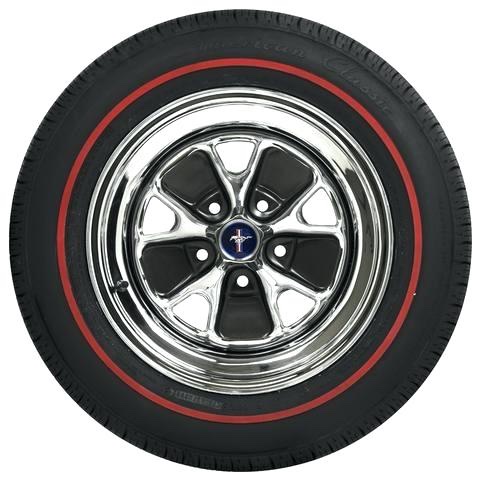

Vielä vinkiksi: 15 tuumaset ehdottomasti sen takia että on ihan piinaa löytää mitään tyyliin käypäsiä kumeja 14 tuumaisiin, nimimerkillä kokemusta on.
Ja huomaa tuosta Jyrin laittamasta kuvasta tuo keskiö: juuri tuollainen kuuluu -67:aan, ne pyöreäreunaset on 65 ja 66 kuuluvia, SS-vannehan on 1965-1967 sama.
