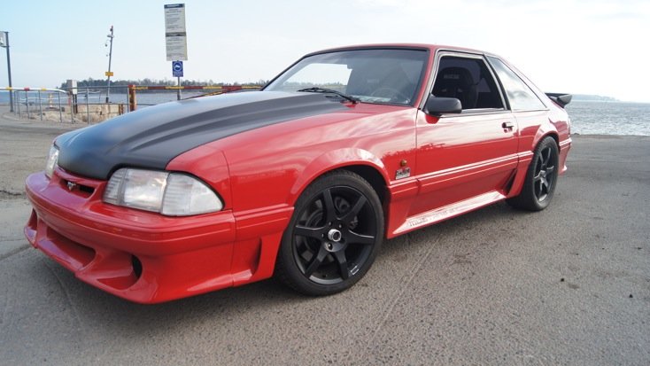

Tuossa Stimben foxissa on lookki kohdallaan, toivottavasti omistaja ei pahastu kun lainasin kuvaa.
18 vanteet, mutta mikä et.?
