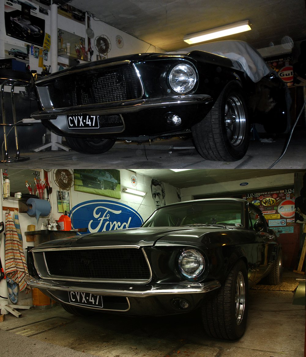

'67 Shelbyn keulahan on mailman kaunein auton noukka ikinä, mutta miten saisi normi 67/68 etupään näyttämään 7" moponlamppuineen edes hieman enämpi Shelbyltä (jossa 5.75" valot), poraamatta ainuttakaan reikää pyhään koriin/rälläköimättä/vasaroimatta tms., olikin jo hiukka haastavampi show, jonka onnistuin mielestäni toteuttamaan suht kivasti? :)
Ja yhä muistutan joitakin minua kärkevästi kritisoivia yltiöpussihousuja, että JOKAINEN tekemäni visuaaliparannus on ns. screw on/screw off -touhua, eli KAIKKI estetiikkamodaukset (kaasarin kylmäilmareikiä lukuunottamatta) on pilattavissa takaisin orkkiskuntoon jälkiä jättämättä! :peukku:

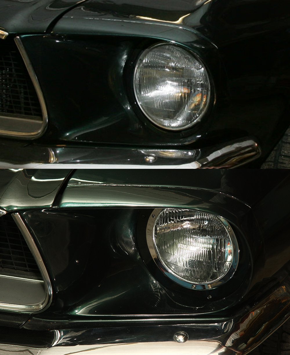

Ei oo tarkoitus muokata siitä Shelby-kloonia, enkä rupia koko keulapalaa vaihtaan ja arvaa, paljonko nokkapala ja pitkä konepelti tulis maksamaan rahteineen? :(
Nuilla lampunrinkuloilla ja valojen upotuksella lookki muuttui aikas paljon suht helpolla.

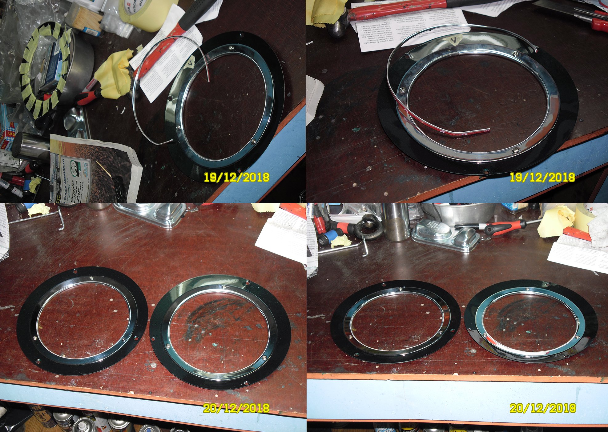

Vähä photarointia tummennuskalvoja ootellessa, niin erottuu umpiot paremmin kransseista. 3M krominauha ajaa hyvin rosterisen kiristysrinkulan asian. :D

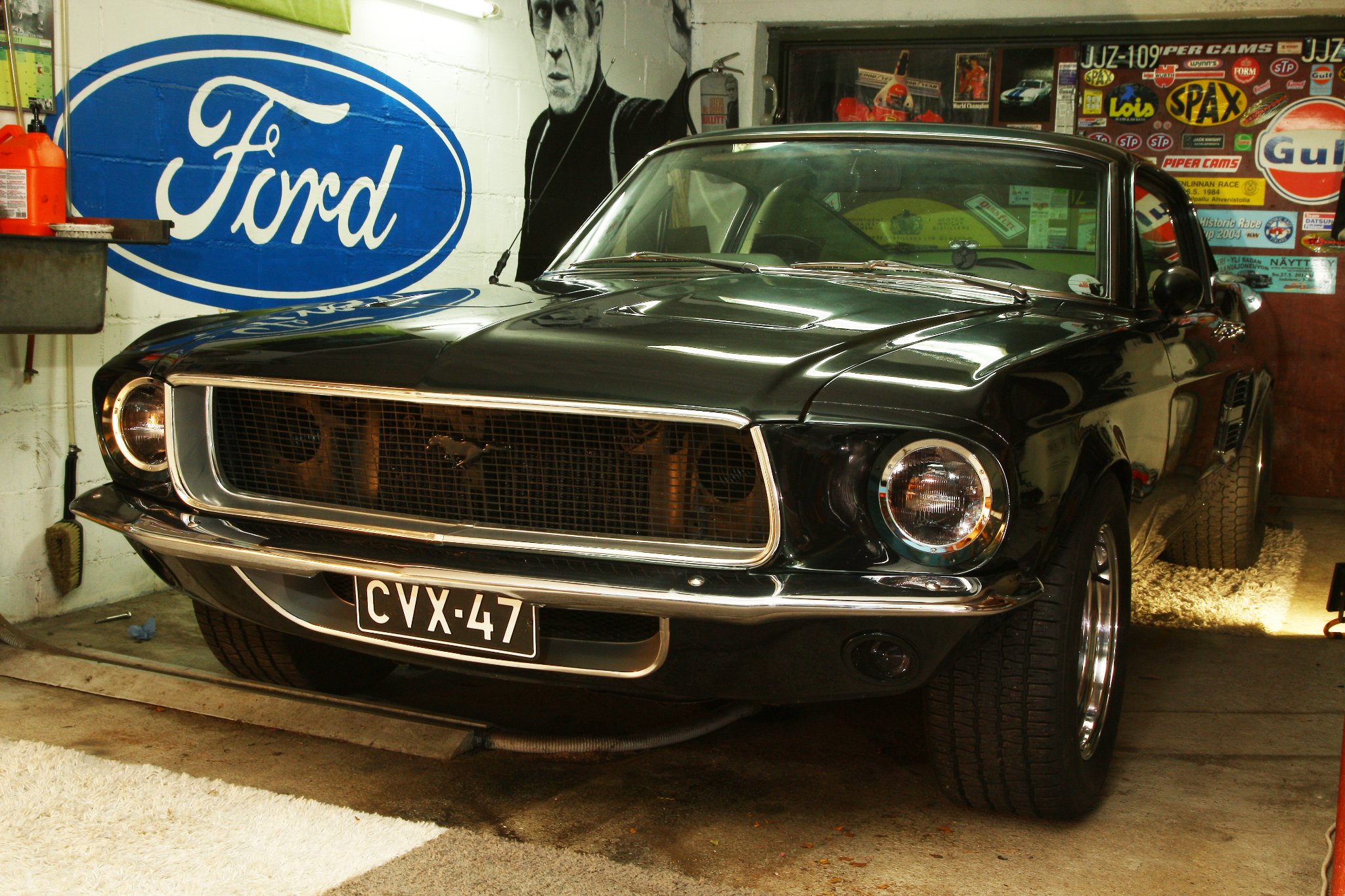

Vihdoin sain föönattua tummennuskalvot lamppuihin ja vilkkuihin. Tuli aikas rajun näkönen. :)
