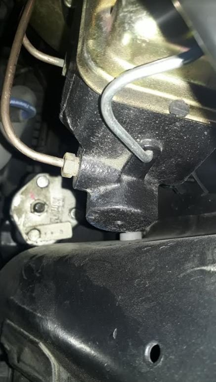

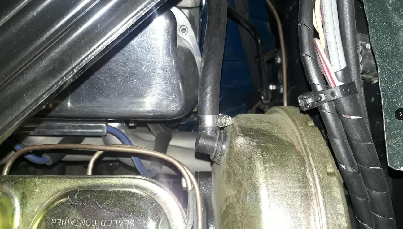

No entä jos tekisi alkupään putket vaan uusiksi? Omassa setupissakin putket tulevat väärälle puolelle. Levyt joka nurkassa 66ht. Mahtuu ok pikkulohkon kanssa elämään korkeilla venttiilikopilla.
- Viestit: 4857
Re: Mistä jarrupääsylinteri 65-66.
Joo, putket vaan uusiksi. Takalinjaan joudut kuitenkin laittaan tasapainosäätimen, ni ei mene siihenkään pitkää pätkää.
Juurikin tuollainen laitos minullakin mikä tossa starsky laittamais kuvissa näkyy. Pitää kokeilla väännellä putkia kuitenkin kaikki muutkin putke teen uusiksi.
