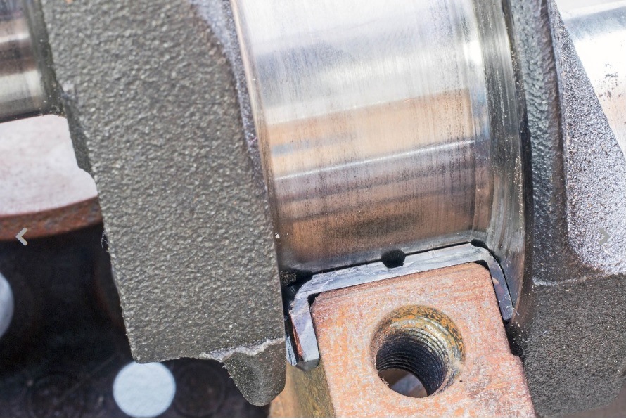

Hyvä tietää. Noita kampiakselin päitäisvälys laakereiden kulumis ongelmia on tääläkin jonkinverran esiintynyt.
On A Small Block Ford, The Center (No. 3) Main Journal And Its Bearing Absorb Engine Thrust. If Endplay Is Wrong, They’ll Fail First. Wear At The Rear Of The Thrust Surface Indicates The Flexplate/torque Converter Or Flywheel/clutch Is Forcing The Crank To Move Forward In The Block. It’s Not Cost Effective To Try And Repair Crank Thrust Surface Wear On Everyday Cranks.

Vähän OT mutta en malta olla kertomatta : Tampereella Suomen HiTek-jenkkipajalle oli tuotu 302 Ford jossa oli RUNSAASTI kampiakselin päittäriä.
Syynä oli että thrust bearing oli asennettu runkolaakeripukki nro 5:een !
Älkää kysykö miten se on mahdollista, en mäkään tiedä.
