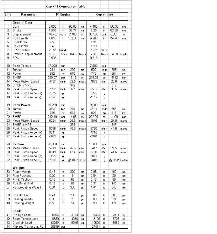

Tuossa hyvä taulukko "vanhan" V8 F1 moottorin ja NASCAR V8 moottorin osalta.
Re: WHY BMEP, WHY NOT JUST TORQUE OR HP?
Jännää miten Toyota ei ole saanut lähellekään samoja arvoja, mitä on taas saatu jenkkikasista. Tuo Toyotan kone tuntuisi realistisemmalta, mitä muilla vastaavilla. Ovatko nuo suurimmat ilmoitetut keskipaineet vain jotain ns. piikkipaineita, jotka eivät täysin korreloi todellisuuden kanssa? Edelleen kummeksuttaa se, että 5,85L koneesta tulisi + 100 heppaa 6000rpm:llä. Kovia koneita ovat kyllä silti, vaikka tehot eivät täysin pitäisi paikkaansakaan.

Tuo Shermanin aftermarket hatuilla oleva 357 pukkasi tehollista keskipainetta jatkuvasti päälle 15bar. Noin 15,50 bar oli max ja vääntöalueita katellessa samoiten tuo arvo huiteli vähän alle 16bar. Elikkä tuon exelin mukaan , mikä käsittää vormulakoneet ja niiden max arvot parhaan tehon kohdalla oli 14,50 bar ja väännön kohdalla 15,20 bar. Näin ollen tuo Voortin pikkulohko hakkasi mennen tullen monivena vormulan. Tuollaiselle osaamiselle olisi ollut aiemmin joka ikisessä formulatallissa paikka auki.
Miettikääpä hetki rauhassa, voiko tuon kokoinen kone tuottaa esim. hieman alle 6 tonnin 100hp/L?? Männän nopeus ei oikein ole vielä noilla kierroksilla ehkä ihan sitä luokkaa, että se kykenisi pumppaamaan niin paljon+ tarvittaisiin todella huiput pakosarjat pulsseineen sekä sykeboksi imupuolelle.
Kuten aiemmin toin esille, niin puolta pienempi vajaa sylinterinen kisakone liki samoilla mitoituksilla ei saavuta tuollaisia paineita noin alhaisilla kierroksilla. Itse en nyt tajua tätä yhtälöä. Mutta toisaalta, tarvinneeko tajutakaan. Kunpa joku kertoisi, kuinka tuo temppu tehdään käytännössä. Siitä olisi kyllä suuri hyöty omalla kohdalla.

Tuostapa tuli seuraavaa tulosta: 5100rpm (20,3 m/s) /646,6hp>16,70 bar, 5100rpm/905,62nm>17,00bar.
6400rpm (25,9 m/s) /720hp>14,80 bar, 6400rpm/803,76nm>15,10bar.

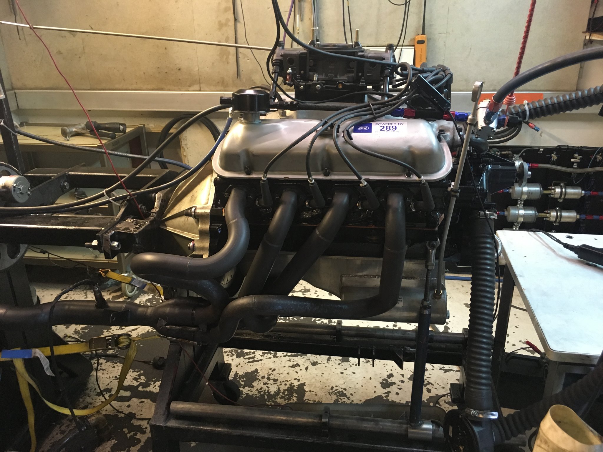

Ford 289
BMEP 13,7 bar
Olettaen, että dynoluvut on todellisia.
